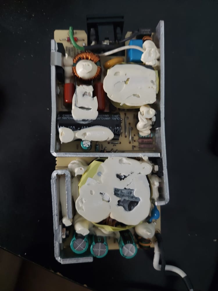

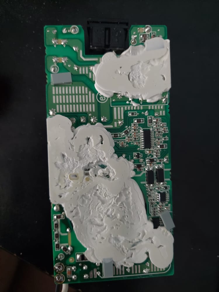

135W Acer 19V 7.1A laptop adaptörüne sahibim. Adaptör birden bire voltaj vermeyi kesti. DC jack çıkışını ölçtüğümde milivolt seviyesinde değerler aldım. Arızanın kabloda mı yoksa güç devresinde mi olup olmadığını anlamak için adaptörü açtım. İlk önce Şebeke beslemesini ölçtüm ardından şebeke beslemesinin devreye bağlandığı noktaları ölçtüm, çalışıyorlar. DC çıkış verilen lehim noktalarını ölçtüğümde yeniden mV seviyesinde değerler gördüm ve sürekli değişiyordu. Buradan sonra nasıl bir yol izlemeliyim hangi komponentleri ölçüp adaptörün çöpe ya da tamire gideceğini anlayabilirim. Teşekkürler. (Not: Adaptör devresinde gözle görülür yanık, kırık, çatlak yok. Besleme verdiğimde herhangi bir ses çıkarmıyor.)

Adaptör açık ise birkaç fotoğraf paylaşbilirmisiniz ?.
Çıkış lehimlerini yenilediğim için deforme olmuş gibi duruyor.

Adaptörü işinin ehline götürdüm, entegrenin uçtuğunu tamir edilemeyeceğini söyledi. Garanti bittikten 6 ay sonra adaptörün bozulması oldukça manidar. Yan sanayi bir adaptör alarak konuyu kapattım.
