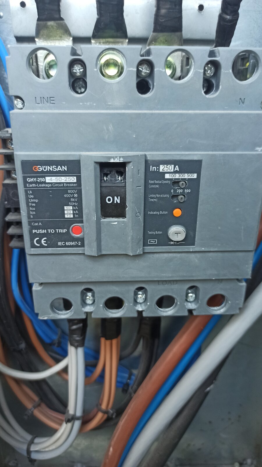

Fotografta görünen ürün
On off kırıldığı için değiştireceğiz pek bilmiyorum bunun bı kaçak akımlı bide nötr kesicili olanı varmış legrand marka alacağız bı hastane burası ve tek tmş den çıkıp 5 sayaca giriyor bu sürekli olarak diğer sigorta ve kacaklardan önce tmş atıyor sebebi nedir kaçak akım korumalı olduğundan mıdır binada hem jeneratör hem GES hem UPS hemde şebeke elektriği var nötr kesicili uygun mudur
5 Adet sayacının girişini birleştirmişler ana siğorta ( Yangın Korumalı Kompakt Şalter )
takılmış .
Bilği yok . ( 5 adet sayaç panosu hakkında .)
Kaçak akım koruma şalterleri genellikle nemli ortamlarda, izolasyon hatası, elektrik hattına bağlı bulunan cihazlardaki bünye kaçakları, harmonik etkiler, yanlış topraklama, nötr-toprak teması durumlarında atarak elektrik akımını kesmektedir
Neden arızanın meydana geldiğini bulmak önemli .
Ölçümler yapılması gerekir .
Tesisatın konumu ve kullanılan ürünler bazı arızaların nedenlerinin bulunmasında yardımcı olur veya ilave ürün takılarak arıza daha iyi görmek , çözüme ulaştırmak .
Her sayacın ( 5 adet ) ana siğortaları yokmu ? ve 300mA kaçak akım röleleri ?
Varsa siğorta ve kaçak akım rölesi atma yaşandı mı ?
Panonun ( sayaç ) ve diğer yerlerin fotolarını yayınlarsanız ve ölçüm bilğilerini arkadaşların yardımlarını beklemeniz.
Arızanın hangi ölçümden geldiğinin ip uçları .
Tüm ölçümler yapılmalı . ( voltaj , amper , kaçak mA , topraklama , omaj vs gibi )
Bu arıza öncesi elektrik tesisat ilavesi , değişiklik , vs gibi , ilave hastane cihazları , oldu mu ?
Daha önce asansör , jeneratör , ups sorun varmıydı ? veya
jeneratör manual kullanım ( otomatik çalışmıyor vs gibi )
Topraklama tesisatı ve kullanılan siğortaların özellikleri , kablo özellikler .
Bu nedenle hızlı çözüm için gerekli düzenlemelerin yapılması .
Kolay Gelsin .Sağlıcakla ...
