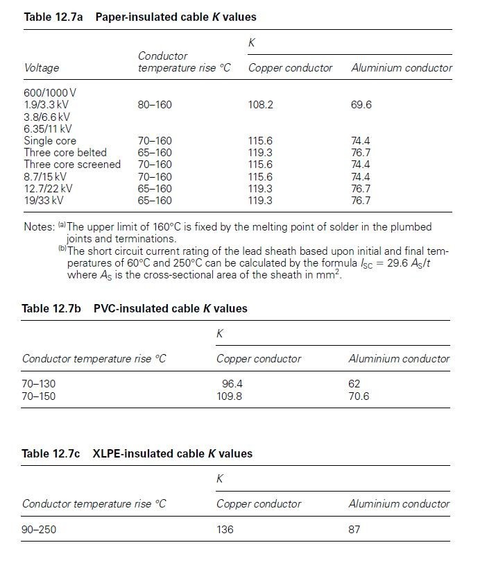

Vatan Kablo'nun sitesinde Kısa Devre Akım Değerleri paylaşılmış.
Bu değerlere göre nasıl bir hesaplama yaparak seçilen kablonun kısa devre bakımından uygun olup olmadığını kontrol edebiliriz ?
Ben konuyla alakalı olarak biraz araştırmadan sonra;
bu formül'e göre işlem yapılacak galiba
Konuyla ilgili ayrıntılı bilgi

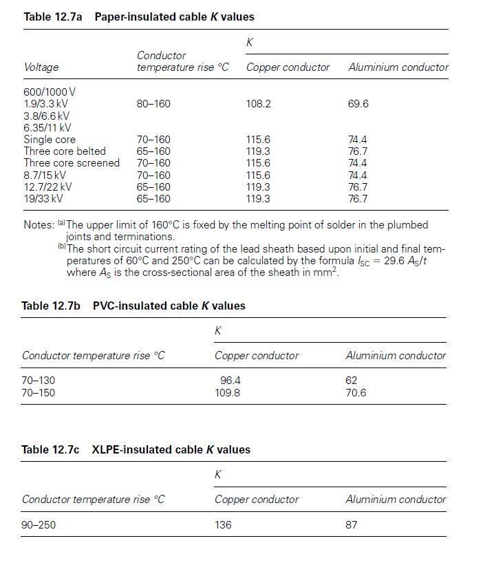

bana daha önce kullanmam için verdikleri K katsayıları tablosu;
ayrıca başka bir bulduğum bilgi:
IEC 60949:1988 standardına göre, üsteki kriterler doğrultusunda hesaplanan kısa devre hesap katsayısı = 0.146376 kA/mm²
Kısa devre akımı (kA) = 0.146376 kA/(mm²) x İletken_Kesiti (mm²)
buradaki 0.146376 rakamı sadece XLPE için mi ? (PVC, XLPE, Bakır ve Alüminyum gibi 4 faktör var).

elimde biraz veri var. nasıl yapmam gerektiğine karar veremedim.
Eklerdeki Excel dosyasını hazırladım. Vatan kablodan değerleri aldım. formül'leri ekledim. fakat nasıl bir karşılaştırma yapsam karar veremedim ?
    104.1 KB · Görüntüleme: 251

0.146 kiloamper diğer forumda verdiğim tabloyla çelişmiyor.
XLPE ve pvc kablo arasındaki fark sanırım kullanılan yalıtkan malzemeden kaynaklanıyor (PVC ve XLPE farkı) yoksa ikiside aynı bakır XLPE de izin verilen sıcaklık 250 derece iken PVC ag. kablolarında 140-160 derece buda 1 saniyelik kısa devrede oluşacak sıcaklık sanırım.

2ci denklem bence de doğru
neden derseniz Prysmian kablonun yeni çıkan cep telefonu uygulaması CableApp değerler ile bu denklemde girdiğim değerler le aynı sonucu aldım.
Sadece nasıl bir karşılaştırma yapsam kullanıcı için kolay olur ?
CableApp'de saniye ve kA değerlerini girerek sonucu kablo cinsinden gösteriyor.
1) Referans olarak 1 saniye alınıyor. Peki kısa devre değeri referans olarak kaç kA alınıyor ?
2) vatan kablodaki değerleri kullanabileceğim şekilde bişey nasıl yapabilirim ?

1) Kullanıcıdan; Kısa devre akımını girmesini ve Kısa devre süresini girmesini sağlayarak
Olması gereken kesiti ekran'a yazdırabilirim.
2) Seçilen Kesite göre ve zaman'a göre kablonun kısa devre dayanımını hesaplatabilirim. Bunu da Vatan kablo'nun değeri ile kıyaslayabilirim. Ama yukarıda paylaştığım Excel dosyasına göre (kendim hazırladım). Sonuç hep olumlu oluyor. buda uygun değil bence.
1 numaralı seçeneğe göre programı hazırlamayı düşünüyorum.
