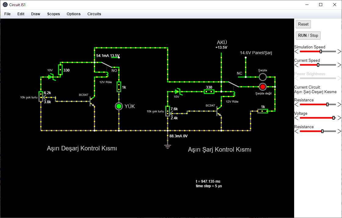

Malumunuzdur yenilenebilir enerji de işin içinde akü veya farklı türde bataryalar bulunmaktadır. Enerji depolamada kullanılan bu elemanlar da içerdikleri kimyasal duruma göre doldurulmalı (şarj) ve boşaltılmalıdırlar (deşarj). Bu sebeple kendi başıma da gelen, normal güneşli günlerde dolma kapasitesini gece boyunca yetecek şekilde kullanan bir akü, kapalı havalarda yeterli şarjı sağlayamamaktadır. Bu sebeple de bir kaç kez kritik gerilim seviyesinin altına düştüğünü gördüm. Aynı şey aşırı şarj durumunda da geçerlidir. Dolu bir akünün sürekli şarjda kalması yine aynı şekilde akü plakalarına, iç yapısına hasar vermektedir. Bu sebeple derlediğim bilgilerle aşağıdaki gibi en az elemanla basit bir devre tasarlamaya çalıştım. Falstad/Circuit JS1 ile simülasyonda düzgün çalışıyor görünmektedir. Uygulamada sorun olup olmayacağını bilemiyorum. Bu konuda önerisi olan ustatlar bakabilirse memnun olurum.
Dikkat edilirse her iki taraf da aynı devreden oluşmaktadır. Solda ayarlanan gerilimden sonra açan bir röle ile yük ayrılıyor, sağda ise ayarlanan gerilimde kapanan bir röle mevcuttur. Röleler kullanılacak yüke, akü kapasitesine ve şarj akımına göre 12V 10A gibi seçilebilir. Simülasyonda sorun olmadığında röle bobin uçlarına ters endüktif akım için diyot eklemedim. Uygulamada gerekebilir.

x 1033 365 1061 368 4 10 Şarjda
x 1024 441 1076 444 4 10 Şarjda\sdeğil
x 595 486 627 489 4 16 YÜK
x 340 625 570 628 4 20 Aşırı\sDeşarj\sKontrol\sKısmı
x 803 629 1010 632 4 20 Aşırı\sŞarj\sKontrol\sKısmı
r 576 384 576 448 0 1000
w 576 352 576 384 0
x 552 367 570 370 4 12 NO
r 384 384 384 336 0 330
r 832 432 912 432 0 330
w 736 400 912 400 0
w 736 288 736 400 0
x 341 365 358 368 4 10 10V
x 756 452 773 455 4 10 10V
x 445 446 475 449 4 10 BC547
x 861 481 891 484 4 10 BC547
x 252 454 308 457 4 10 10k\sçok\sturlu
x 667 500 723 503 4 10 10k\sçok\sturlu
x 512 404 553 407 4 10 12V\sRöle
x 927 468 968 471 4 10 12V\sRöle
