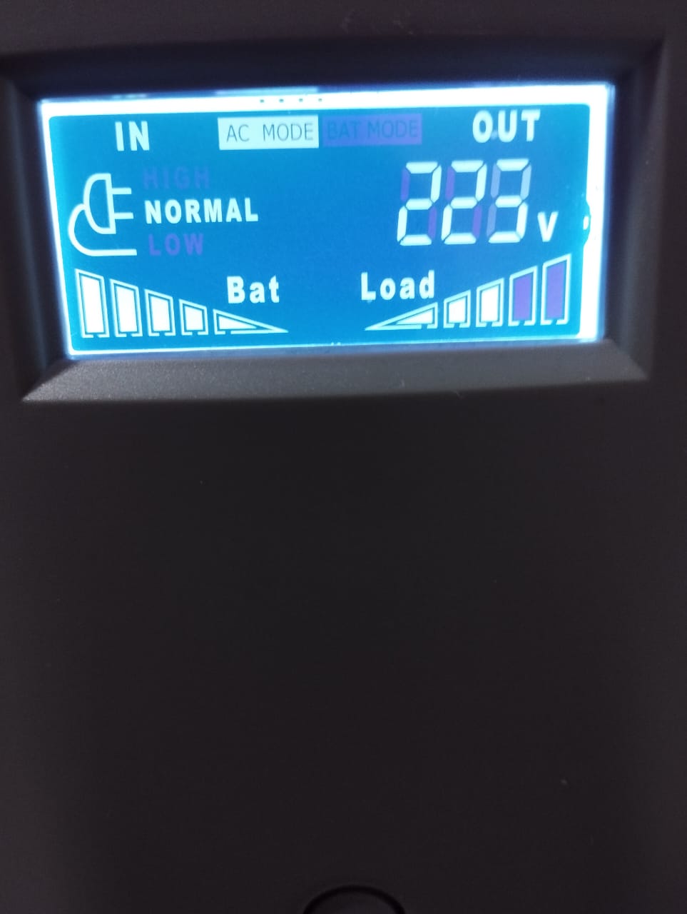

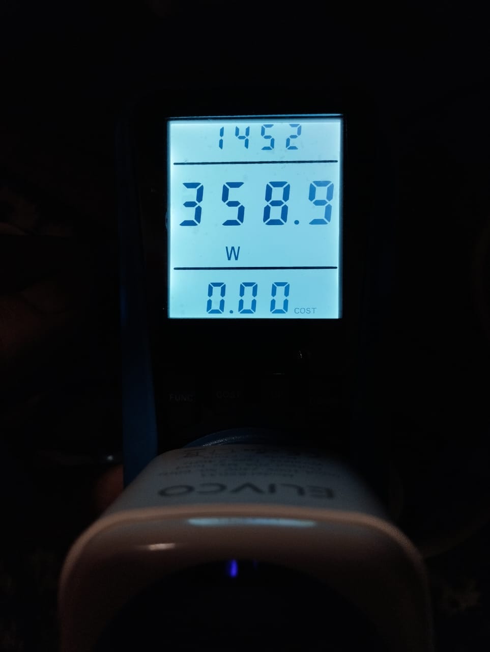

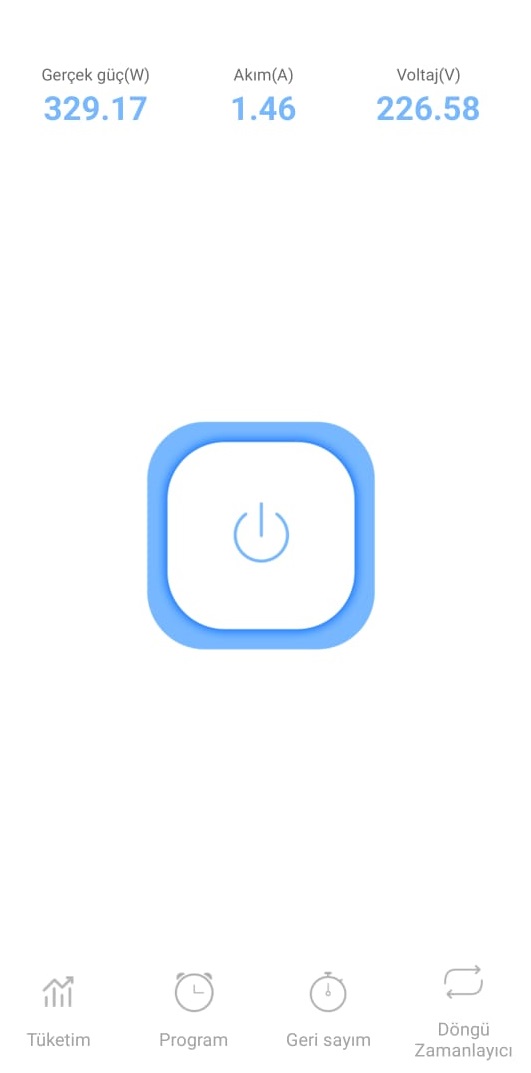

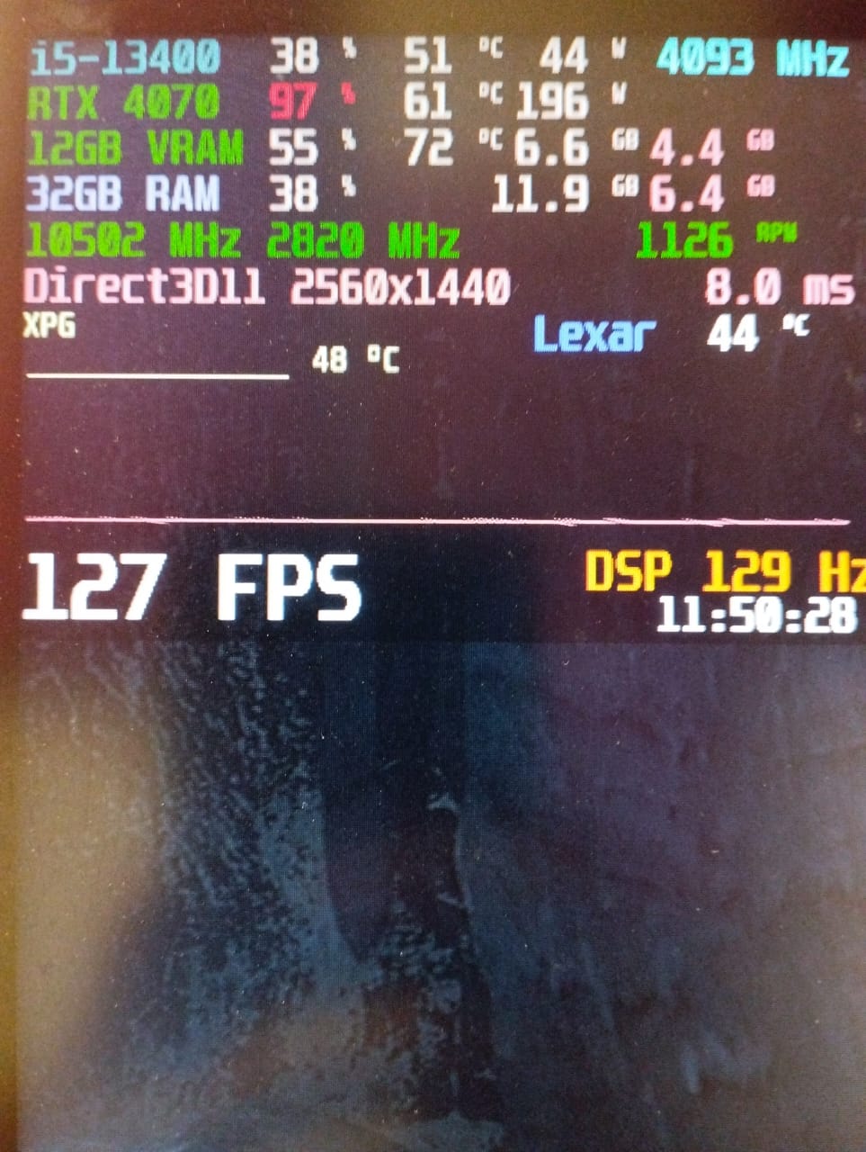

Herkese selam arkadaşlar. Tahmini 1 aydır makelsan marka 1200 VA bir UPS kullanıyorum. Maalesef çözemediğim bir sorunum var. Bilgisayarım yük altındayken (oyun oynarken) fişi çekersem şarjı tam olmasına rağmen UPS kendisini 5-6 saniye sonra kapatıyor. 750 watt PSU var. Ama bilgisayar yük altındayken prizden yaptığım ölçümlerde (hem watt meterle hem de Smart priz ile) 360 wattı geçmediğini görüyorum(resimde var). Üstelik UPS yük göstergesi ortada duruyor. Yani tam yüklenmemiş gözüküyor (resimde var). Peki 1200 VA neredeyse 720 wattlık bir sistemi besleyecek güçte olmasına rağmen neden 360 Watt'ı besleyemiyor? Bu konulardan iyi anlayan biri bana yardım edebilir mi?

Bilgisayar PSU ları kapasitif yüklerdir. Çoğunlukla da COSq olarak 0.7 gibidir.
Ek olarak UPS nin bir güç faktörü bulunmaktadır (Power Factor)
Bu gibi ucuz üretimlerde PF 0.5 ila 0.7 arasında olmaktadır.
UPS nin PF ü 0.5 ise 1200X0.5=600W eder. PC nin PSU COSq değeri de 0.7 veya daha aşağıda ise UPS nin kapasitif yüklenmelerdeki güç sınır seviyede demektir.

Eğer UPS kapandıktan sonra şarja bağlamadan yeniden açılabiliyorsa, ve şarj seviyesi aşırı düşük değilse akü sorunu yoktur. Ancak kapandıktan sonra yeniden açılamıyorsa akülerin kapasiteleri azalmıştır.
Usta ups kapandıktan sonra yeniden açıla biliyor. ve üzerindeki şarjla eğer bilgisayara yük bindirmezsem çalışıyor. En son 40 dakika test etdim kapanmadı. Yani akülerde sorun yok gibi gözüküyor.
bu modelin PF deeğrine nereden baka bilirim acaba? ve en önemlisi, yapacak bir şey var mı?
Adında Lion ibaresi var ama içinde VRLA akü. Bu nasıl iş? Pazarlama taktiği mi?
Akülerin kaderleri kullanmasan bile kapasiteleri hızla düşer. Rafta bekletme süresi ve üretim tarihi önemli. Uygun şartlarda yüzdürme şarjda bile bekletilse zamanla kapasiteleri tükenir.
Aküler o sırada deşarj olmuyor ki. ups kendini aşırı yük bindirilmiş gibi kapatıyor. açtıktan sonra kalan şarjla pc yükde değilken dakikalarca çalışıyor.
