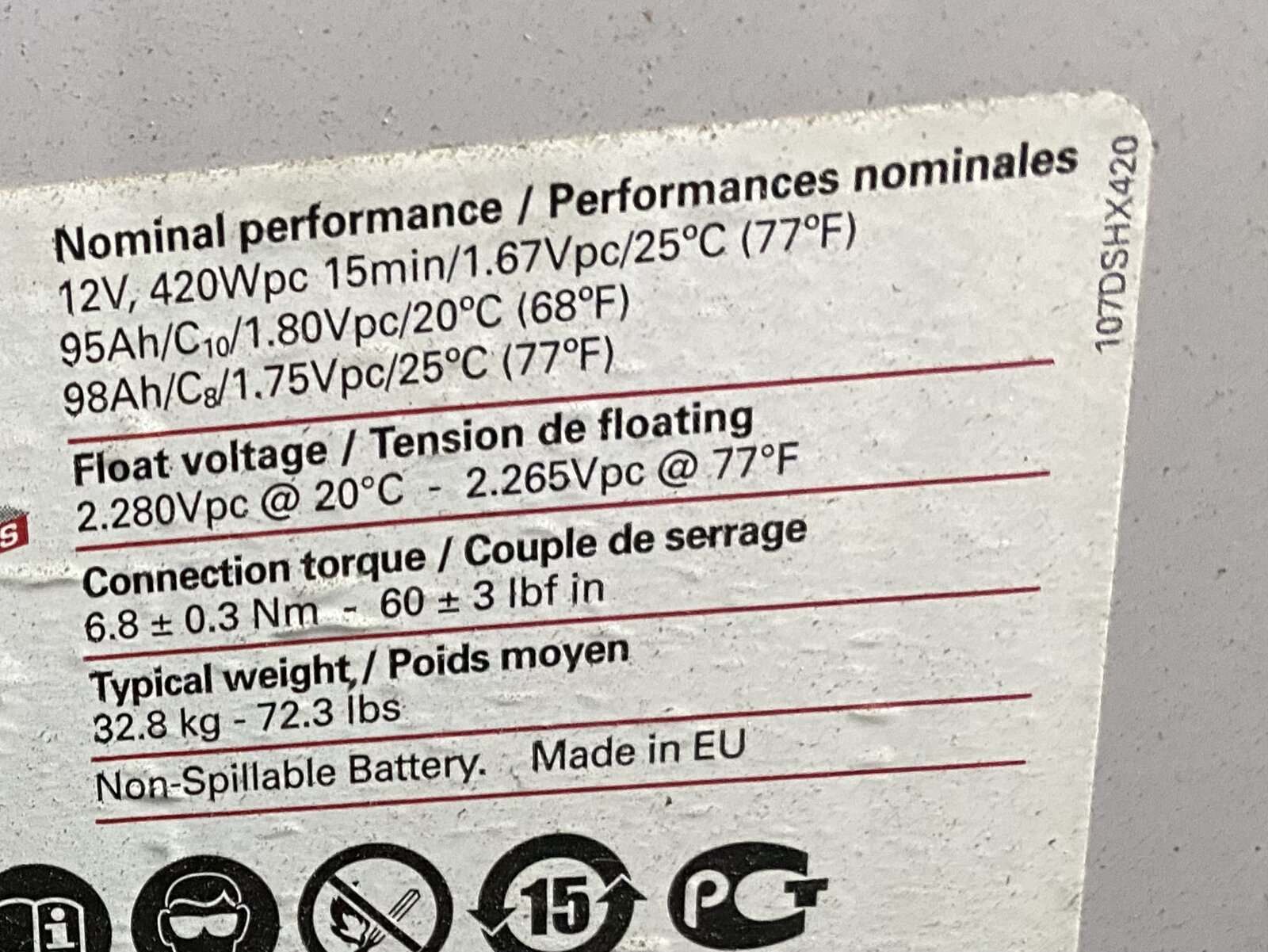

Merhaba,
Ups için kuru tip akü alacağız. Farklı markalarda bir sürü akü bulunmakta. Piyasa da EURUBAT sertifikalı akülerin alınması yönünde tavsiyede bulunulmaktadır. Fakat EUROBAT sertifikikalı 2 akünün neyini kıyaslamalıyım bu konuda teknik bilgisi olan arkadaşlar bilgisin paylaşabilir mi ?
Yuasa marka SWL2500E model 12V 93,6 Ah Tam Bakımsız Kuru Tip Akü
Exide Sprinter marka XP12V3000 model 12V 92,8 Ah (C10) Tam Bakımsız Kuru Tip Akü
Ritar marka RA12-100 model 12V 100 Ah Tam Bakımsız Kuru Tip Akü
EnerRocket marka ESC100-12FR model 12V 100 Ah Tam Bakımsız Kuru Tip Akü
SB marka SPL100-12 model 12V 100 Ah Tam Bakımsız Kuru Tip Akü
Hepsi 12v 100Ah akü ve hepsi sertifikalı. 300kVA gücünde bir ups de kullanacağım 60Adet kullanacağım.
Doğrudur fakat bana teknik inceleme önemli. Akü de attığım fotodaki c10 1,85vpc anlamını merak ediyorum. C10 anlık çekilen amper miktarını belli ediyordu drone yaparken aklımda kalan fakat 1,85vpc anlamını merak ettim. Ya da dikkat edilmesi gereken yer neresi bilen varsa sevinirim.

1.85V pc nin anlamı 1.85V Per Cell demektir.
Hücre başına referans sıcaklık için C10 yük durumdaki akü gerilimini ifade eder.
1.85X6=11.1V imiş.
Yani anlık olarak bu aküden 950A çektiğimizde akü gerilimi 11.1V a kadar düşüyormuş.
Float voltage ise tam şarj durumundaki akü gerilimini ifade eder.
Buna göre 20'C için hücre başına 2.280V imiş.
2.280X6=13.68V
Eurobat kafanızı karıştırmasın, Eurobat Avrupalı akü üreticilerinin oluşturduğu bir topluluk. Mesela bir akü Eurobat sertifikalı olabilir ama tasarım ömrü 5 yıldır, diğerinin 10 yıl. vs. Akü data sheetlerini açıp testlerin ilgili standartlar çerçevesinde yapılıp yapılmadığına, bütün akülerin 25°C de hücre başı 1,8V a düşene kadar 10 saat boyunca verebileceği sabit güç miktarına vs. bakarak kıyas yapmaya çalışın. Seçim işi oldukça teferruatlı bir iş, diyelim ki değerleri en iyi olan aküyü buldunuz bu seferde devreye fayda maliyet analizi giriyor.​

Açıklama için çok teşekkür ederim. Sizin tavsiye edeceğiniz en dikkat etmem gereken noktası nedir ? Biz C seviyesi arttıkça daha iyi olacaktır doğru mu anladım ?
C seviyesinin akü kalitesi ile pek ilgisi yoktur. C nin anlamı kısa süreliğine yüksek akım çekilebilir anlamındadır.
Bir arabayı çalıştırmak için marş motoru kullanılır. Marş motoru oldukça yüksek akım çeker. Ama motorun çalışması için de 5-10sn yeterlidir.
Sizin UPS 300kVA ve 60 adet aküsü bulunuyor.
60X12=720V (220V için pp değeri)
300.000/720=416A 300kW için peak akımı.
Eğer UPS 300kW yük ile yüklenecekse o zaman 416/95A=4.3 yani C5 olan bir akü bile size yeterli demektir.
Ancak hiç bir UPS asla tam yük ile yüklenmezler. Burada tercihiniz doğrultusunda akülerin C katsayısını seçeceksiniz demektir.
