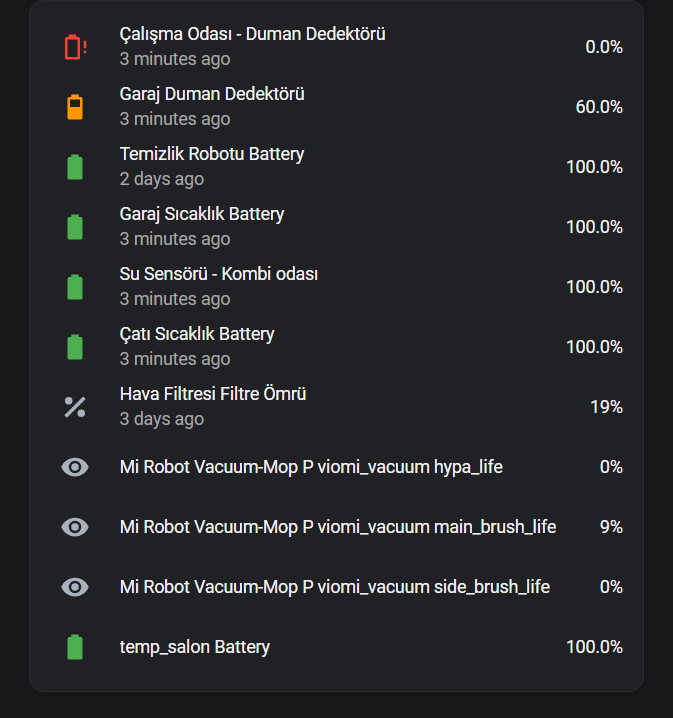

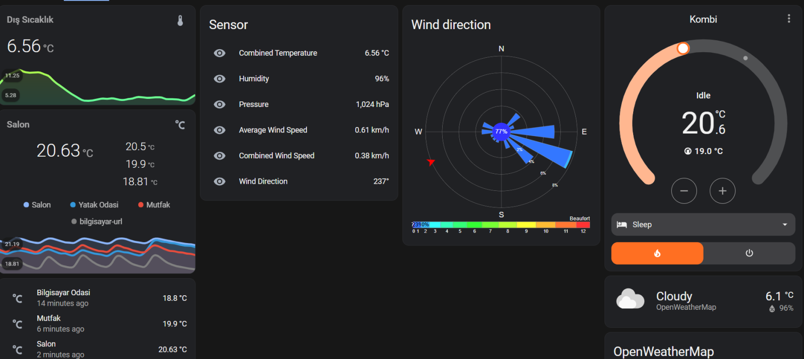

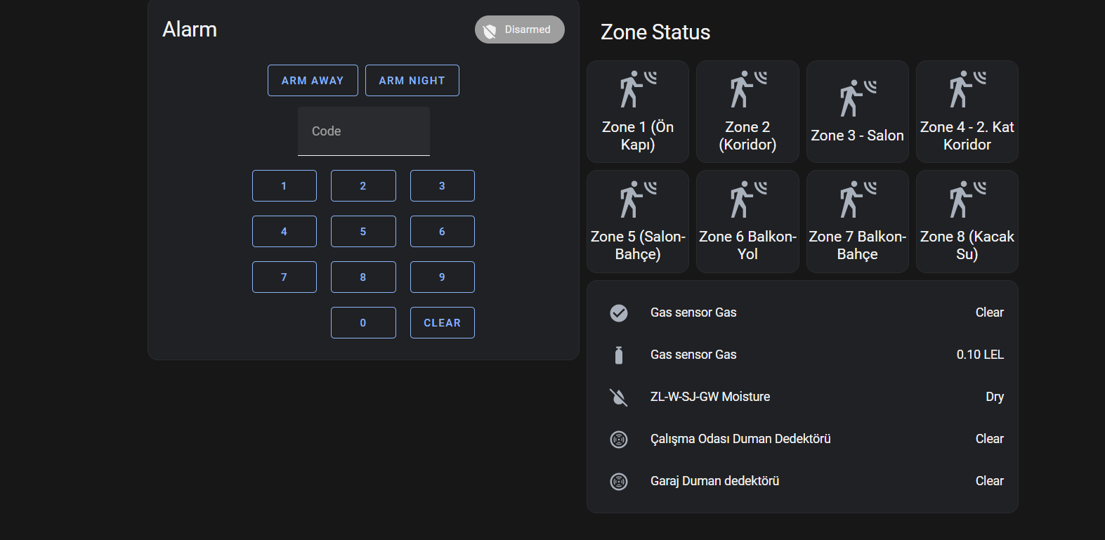

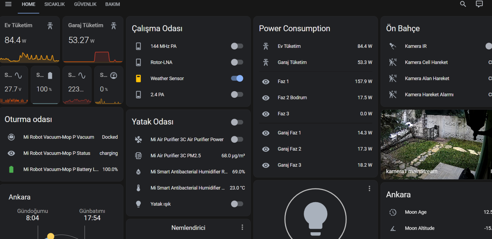

Home Assistant büyük kolaylık. Yıllarca ben de direndim sonra geçtim..
Şimdi lambalar, elektrik tuketimim, arac şarjım, her odada ısı ve nem sensörleri, robot süpürgem, crow alarm sistemim, kameralarım , vaillant kombi için entegrasyon vs bir çok şeyi tek ekrandan yönetip istediğim gibi otomasyon yapabiliyorum. Tuya, Ewelink, kendi yaptığım esp32 tabanlı sensörler vs ne yapsam ne eklesem destekliyor adeta.
