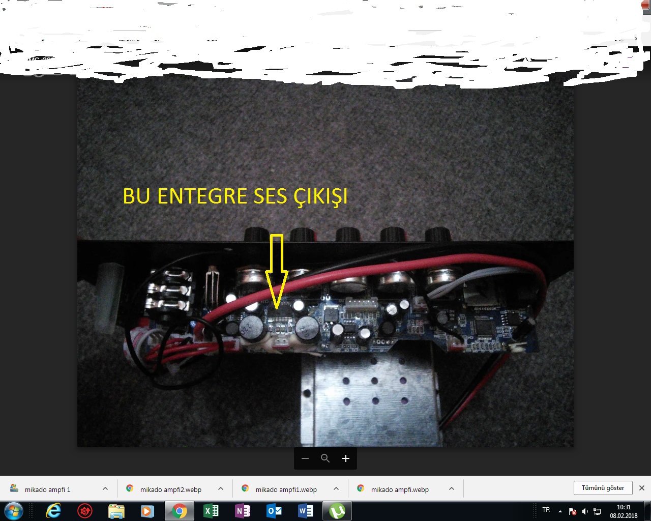

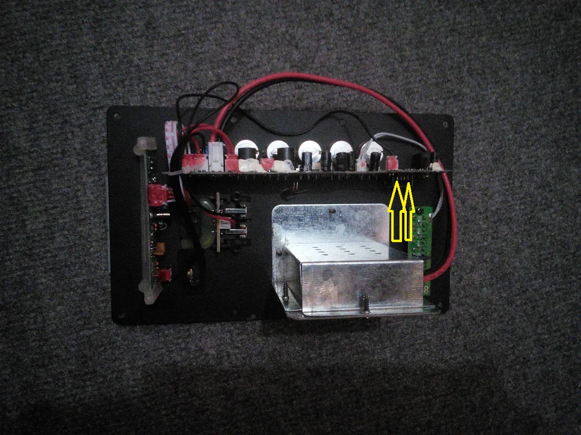

Merhabalar kullandığımız mikado aktif amfimiz bozuldu. İmkansızlıklar sebebiyle kısa süre içinde tamir ettirme şansımız yok, elektronikle amatör olarak ilgileniyorum. Acaba sorunu çözmemde yardımcı olabilecek kimse var mı? Amfinin arka kısmını söktüm içinden sadece resimlerini eklediğim kısım çıktı. Parçanın volt değerlerini multimetre ile ölçtüm birçok parçada voltaj değerini aldım. Ama sorunu bir türlü bulamadım.
Sorun büyük ihtimal beni aşan seviyede biliyorum fakat cihazın öylece bir kenarda durması çok üzücü.

bozuldu derken hiç hışırtı vınıltı uğultu ses vermiyor mu ? vermiyor ise hoparlörünü diyot omaj kademesinde ölçün.
Hocam boş ses vınıltı gibi. Hoparlör ölçeyim acaba hoparlör tek başına nasıl çalıştığını öğrenebilir miyim? Çünkü hoparlör den gelen 2pinli soket resimlerde gördüğünüz 2 li yuvaya giriyor, hoparlör gücü nereden alıyor? Bu arada 2li yuvada herhangi bir voltaj yok.
ne yaptınız da nasıl bozuldu ? resimdeki parça şüpheli .Akü sağlam mı.fişsiz ışık vınıltı var mı.?

Hocam öğrenciler USB bellek takıp çıkarmışlar ses gitmiş.
Akü metal kısımda 12v ölçtüm, devreye güç geliyor. Benim anlamadığım okla gösterdiğiniz yerin altındaki ikili yuvadan hoparlöre kablo gidiyor başka birşey yok cihazda. Yani hoparlör gücü nereden alıyor?

OKLARUN altındaki o siyah kömür gibi parçadan çıkış entegresinden ses alır.Ama aklıma birşey geldi .senin çıkış değil giriş bozuk olabilir.usb nin 4 ucundan iki başını ölçün +5 volt olması lazım.

Ölçüm hocam 5 volt. Ayrıca diğer girişleride denedim aux, SD card gibi bir türlü çözemedim.
o zaman bu iş beni aşar, senide... beğen tuşunada tıklamayı unutma :)
Yapma hocam nasıl etsek, tamir ettirme şansımız yok.
