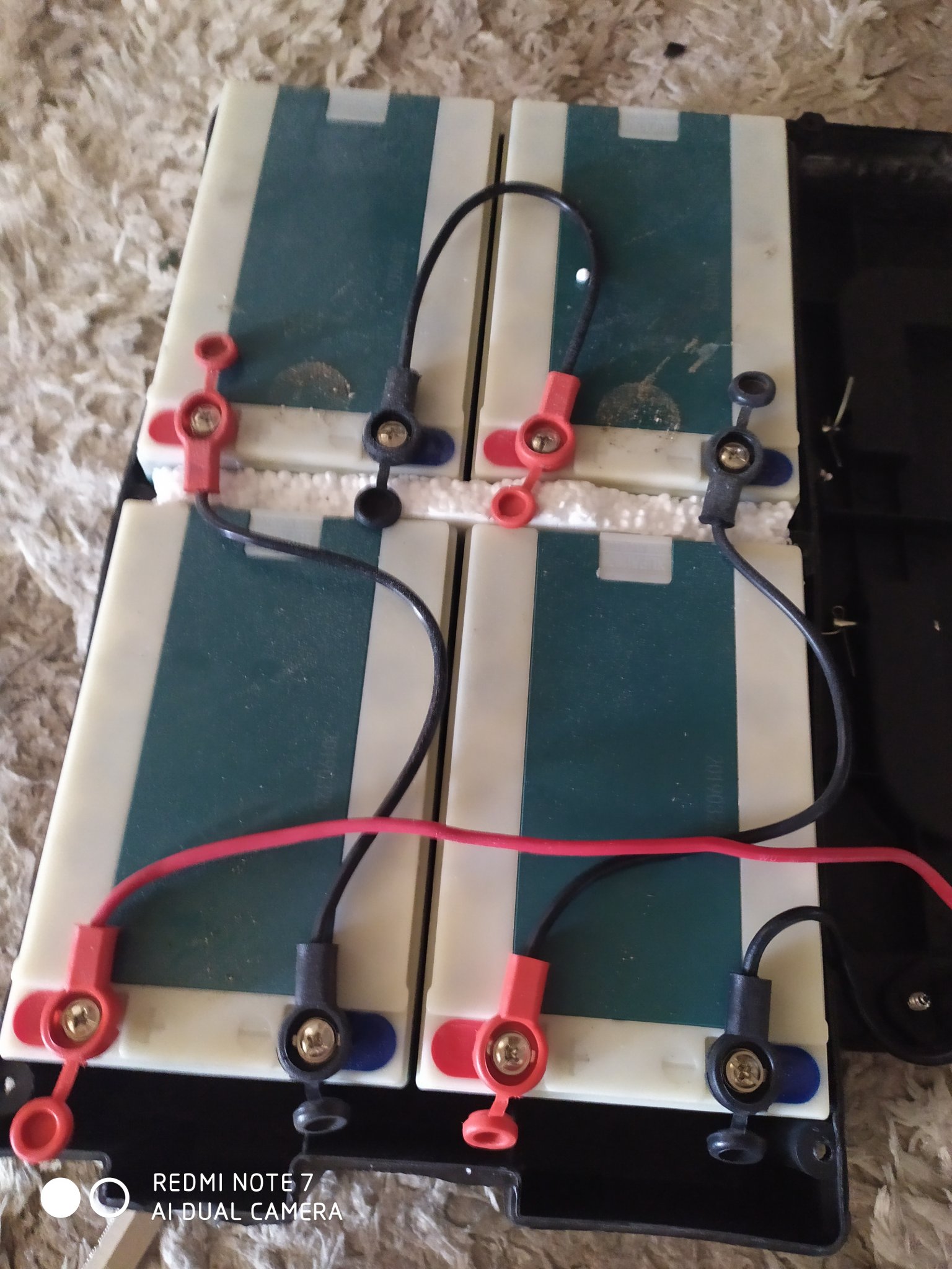

Merhaba arkadaşlar.Elektrikli bisisklet kullanıyorum.Bugun akünün gücünü olcmke için Test motoru aldım.Ve aküye bağladım.Basta akü, mltorun tekerleğin çok hzili bir şekilde donduruyordu.Fakat az daha döndükten sonra bağlantı demirinden kıvılcım çıkmaya başladı.
Sonra birdaha denedim ve test tekerleği çalışmıyordu.ama başka bir akuyle denediğimde çalışıyordu.Simdj size sorum acaba akü bozul musmduur acaba.?
Bozulduysa nasıl anlarım.
Birde bisikletimde 4 tane akü var.Ve ben bir aküyü çıkararak yani 3 akuyle kullanabilir miyim?
Cevaplarınızı bekliyorum

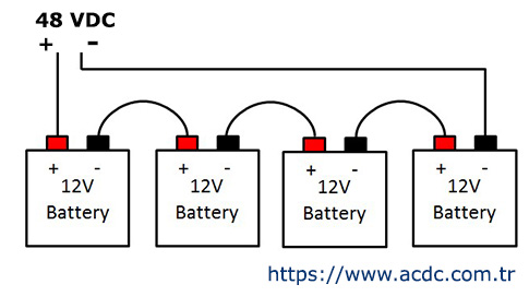

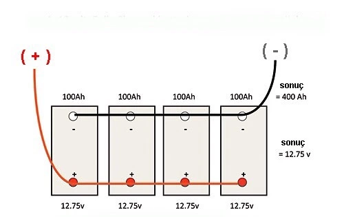

3 akünün + uçları birbirleriyle ve - uçları birbiriyle bağlıysa paralel bağlıdır.
Eğer 1 nolu akünün + uçu bisikletin elektrik motoruna kumanda eden mekanizmaya ve 1 nolu akünün - ucu 2 numaralı akünün + ucuna 2 numaralı akünün - ucu 3 numaranın + ucuna ve 3 numaralı akünün - ucu şaseye bağlıysa seri bağlı demektir.
Paralel bağlı
Seri Bağlı
Ekli dosyayı görüntüle 66123
Paralel bağlı
Ekli dosyayı görüntüle 66124
Seri Bağlı

Hocam bu paralel mi ?
Çalışır fakat gücü azalır.
3 akü bağlıyken gücü 9/16 oranına iner. Tek akü ile güç 16 da bire düşer. Eğer düşük voltaj koruma özelliği yoksa.
