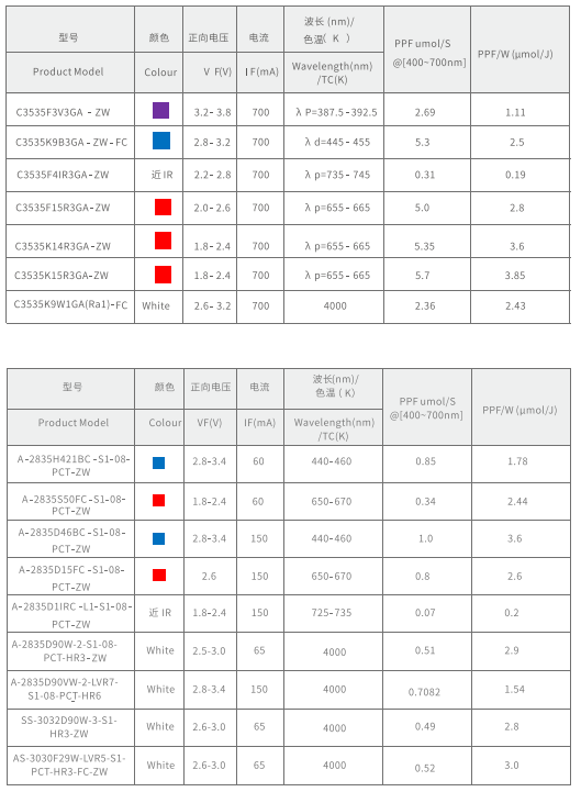

Bildiğim kadarıyla direk royal blue olarak değilde farklı mavi tonları mevcut. Buzmavisi (490nm), kraliyet mavisi(440nm) ve mavi(460nm) şeklinde. Belki powerlux, hongli ve farklı çin markaları arasında farklı dalga boylarındaki renkler aynı isimle satılıyor olabilir.
royal blue = kraliyet mavisi demek eğer yanlış hatırlamıyorsam 450-455 nm olması lazımdı ve çok zor bulunuyordu. yani çok standart bir üretim değil. 440 ta olur 460 ta. olmaz diye bir kural yok. bizim çalışmalarımız birazcık bilimseldi. yani iş yaptığım kişiler. kişilere cevap verebilmen içinde dersini iyi çalışman lazım. ama bu gün bakıyorum da o işi yapmasam da olurmuş.
Evet ustam doğru, royal blue kraliyet mavisi oluyor. 430-450nm olarak belirtiliyor gördüğüm kadarıyla bizim ülkede.
Düşünüyorum da o dönemde gerçekten zorlanmış olmalısınız. Anlaşılan spektrometreyle ölçümler yaparak kurulumları tamamlıyordunuz. Farklı dalga boyundaki ledi tespit ve uygun olanı tespit edip yer değiştirmek bile fazlasıyla zaman alıcı olur. Hele birde hata payını %2'nin altında tutmaya çalıştıysanız iyi atlatmışsınız o devri.
Tabii benim gibi sıradan hobiciler için spektrometreye ulaşmak çok zor. Anca büyüklerimizin tecrübesine göre renk seçimi yapıyoruz.
Ülkemizde en yaygın bulunabilen markalardan olan hongli'nin sitesinden baktığımda oradada 10 nm'lik bir aralık belirtilmiş ve farklı değerlerde.
Gerçekten dediğiniz gibi datasheetleri kontrol etmem gerekiyormuş. Hele ki bazı satıcılar o marka yoksa bu marka yollarım gibi detaylar belirtiyorlar.
