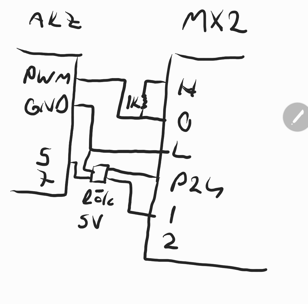

Merhaba arkadaşlar. Elimde bir adet AKZ250 kontrol kartı var bir de omron mx2 inverter. bunların kablolamalarında sıkıntı yaşıyorum. daha öncesinde invertere bağlı spindlemı anahtar yardımı ile start - stop verebiliyordum. şuan bunu yeni imalat yaptığım cnc routerda akz250 ile kontrol etmek için kablolamaya yardım eder misiniz?
Şeması aşağıdaki gibidir.
1- MX2 tarafında H ve O arasına 1k direnç bağlanmalı
2-İleri için AKZ tarafına 5v röle bağlanmalı röle bobinine bir ucu 5 nolu çıkış bir ucuda gnd ye bağlanmalı MX2 tarafında da P24 pini röle ortak ucuna 1 pini de röle açık ucuna bağlanmalıdır.
Parametreleri ayarlandıktan sonra sisteminiz çalışacaktır.
Yusuf hocam öncelikle çok sağol peki röle kullanmadan çözemez miyiz bunu ?
röle kartı korumak için kullanmadan da olur ama sağlıklı olmaz
HOCAM DENEME KISMINI YAPMAK İÇİİN RÖLESİZ NASL BAĞLAYABİLİRİM YARDIMCI OLABİLİR MİSİNİZ ?
p24 ve 1 nolu kısma bir buton bağlayın manual olarak çalıştırabilirsin. Hz değerini akz den alır startı buton üzerinden yaparsın
YUSUF HOCAM AKZ KARTINDA 5 NOLU CIKISIMI KULLANICAZ SURUCU ICIN
akz de ki 5 nolu çıkış sürücünün sağ dönüş startını verir. Mx2 de 1 nolu pine bağlarsanız. 2 nolu pine bağlarsanız sola dönüş startı verir.

Akz kısmında neleri bağlayacağınız bellidir. Sürücü kısmı markaya göre değişir. Sürücünüzün modeli nedir? Detaylı bağlantılar Akz 250 manuelinde var.
