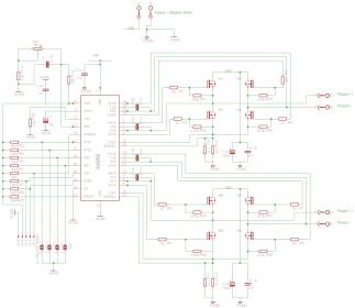

Arkadaşlar merhaba,
Yüksek akımlı step motor sürücü kartı yapabilmek adına araştırma yapıyorum, bu konuda öneri vede tavsiyelerinizi bekliyorum. Ekli devreyi kuran, çalıştıran yada bilgisi olan arkadaşlar paylaşırlasa memnun olurum. Kazım Uğur bey A4989 ile ilgili bazı tecrübelerini paylaşmıştı.
Saygılar
Sezayi Özel
Üstad sağolasın, Çin'den A4989 lar gelince bazı denemeler yapıp yolumuzu seçeceğiz, kendimizmi yapacağız yoksa hazırmı alacağız kısmet.

Kazım bey, MA860H yada M880A gibi modellerde bu kapsama giriyor anladığım kadarı ile, bu sürücülerde kullanılan IC ler A4989 benzerlerimidir acaba?
Hayır , yazılım olan bir chip + IR22xx gibi mosfet sürücü ve son olarak köprü.
Girişleri 4Nxx türü hızlı opto.
Giriş besleme sadece köprü diyot ve kondansatör.
Bu yüzden kesin regüleli bir kaynak ile beslenmeleri gerekir !
Köprünün gerilimi kesin aşılmamalıdır.
Amcası profların dediği gibi doğrudan klasik trafo ile beslemeyin !
Bunu daha önceleri de anlatmıştım.
Özet :
Besleme olarak smps güç kaynağı kulanınız.
Kazım bey bilgiler için teşekkürler, incelemek için bir tane almak lazım. Smps kullanım uyarılarınızı çok iyi hatırlıyorum, sizin ve diğer arkadaşların tecrübe ile sabit tavsiyelerinizi bir dosyada (**.doc) topluyorum, kolay ulaşım için.
