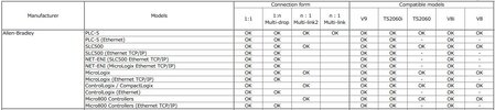

Allen bradley 5000 PLC ile fuji monitouch HMİ kullanacağım.HMİ ethernet destekliyor.RS logix 5000 ve Rs link haricinde başka bir programa ihtiyacım olur mu acaba?Factory talk programı sadece allen bradley HMİ ları programlamak içinmiş.Bana bu konuda yardımcı olur musunuz? Ben Logix5000 proffesional sürümü alacağım lisanslı şekilde ama eksik birşey olmaması açısından yardımınız gerekiyor arkadaşlar.

Merhaba Dostum,
Factory talk sadece rockwell hmi ekranlarını programlamak içindir. Ama bu rockwell bir plc nin başka bir ekran ile kullanılamayacağı anlamına gelmiyor.
Fuji multi touch V9 standart manuelinde hangi plc ler ile haberleşebileceği bilgisine erişebilirsiniz.
