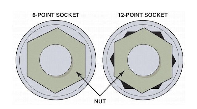

çok temel belki saçma bulunacak bir soru ama;
bu altı köşe ve oniki köşelerin kullanım farklılıkları nelerdir?
bir takım edineyim dedim ama neye göre karar vermem gerekiyor hiç fikrim yok. kabaca bi aramayla da sonuca ulaşamadım.

12 köşe olanlar torx olarak geçiyor . Ona göre sökeceği civata kafalarıda yıldız şekilli oluyor .
Tutunma ...
Nedir bu ? Lokma ve anahtar gibi aletlerde cıvata ve somunlara tutunan köşe sayısı ne kadar artarsa o kadar sağlıklı bir tutunma olur ve bu cıvata ve somunda kuvvet uygulama esnasında sıyırmayı ortadan kaldırır.Buda iki işe yara birincisi cıvata veya somun zarar görmez ikincisi alet ve cıvata/somun arasındaki bağ görece kolay çözülmediği için daha güvenli bir çalışma ortamı sunar.
6 köşe lokma bir cıvata veya somuna geçtiği zaman köşeden değil kenar yüzeyinden kavrarken 12 köşe lokma civata /somun kafasının köşesini iki yönden kavrar kısaca yazmak gerekirse.
Benim bildiğim şekli ile nedeni bu...

Benim düşüncem ise lokmayı somuna - cıvataya takma süresinin kısalması, elbet bizler için değil seri üretim yapan fabrika gibi yerler. 6 köşelide oturtmak adına 60 derece tümüyle çevirmek gerkmeyeceği de söz konusu, harcanan süre misal 2 saniye olsa 12 oyuklu ile yarı veya daha da az süre demek. Bu da fabrikadan aynı sürede ekstra üretim demektir. Unutmayın motorlu sporlarda bile değil saniye saliselerin bile önemi var şampiyonu belirler ;).

6 köşe tercih edilir.12 köşenin tutma yüzeyi azdır,bu yüzden yıpranmış,oksitlenmiş cıvatalarda sıyırır.6 köşe daha iyi bir tutunma sağlar.
