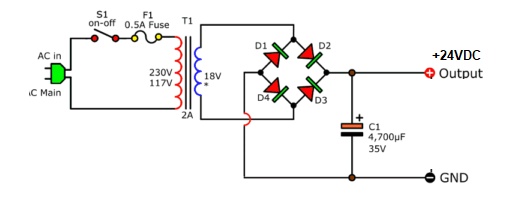

Elimde 2X50W+100W olan ZK‑MT21 amfi var buna batarya yapmak istiyorum ama hiç bir fikrim yok bataryalar hakkında yardımcı olursanız çok sevinirim sitesinde 24v 4a adaptör ile kullanılmasını gerektiği yazıyor
2 *12 v DC 9A aküyü seri bağlayın.
Uzun süre ampliyi kullanırsınız.
Aküleri şarj etmek için, uygun şarj cihazı da alın.

Elektronik bilginiz, bütçeniz yeterli ise tabii ki yapabilirsiniz .
Yüksek maliyetli bir proje olur
Çok elektronik bilgim yok ama yeterli ekipman var elimde bakarak sorarak bi şekilde yaparım inşallah tek aklıma takılan bataryanın çıkış amperi fazla olursa amfiyi bozmaz mı onu nasıl ayarlayacağım ?
En kolayı ve en güvenilir olanı, transformatör, köptü diyot ve kondansatör kullanarak besleme ünitesini yapmanız.
24VDC için, önce 18Volt 100Watt transformatör bulun.
Bataryanın çıkış amperinin yüksek olması amplifikatör için her zaman iyidir.

Batarya yapım işine tek başınıza girmeyin.
Batarya yapımında; ekipmanla birlikte elektronik bilgi de lazım biri eksik olursa proje sonuçlanmaz.
Önerim;
Elektronik bilgisi olan birisinden yardım almanız.
Sonrası neler yapılması gerektiğini yazarım.
