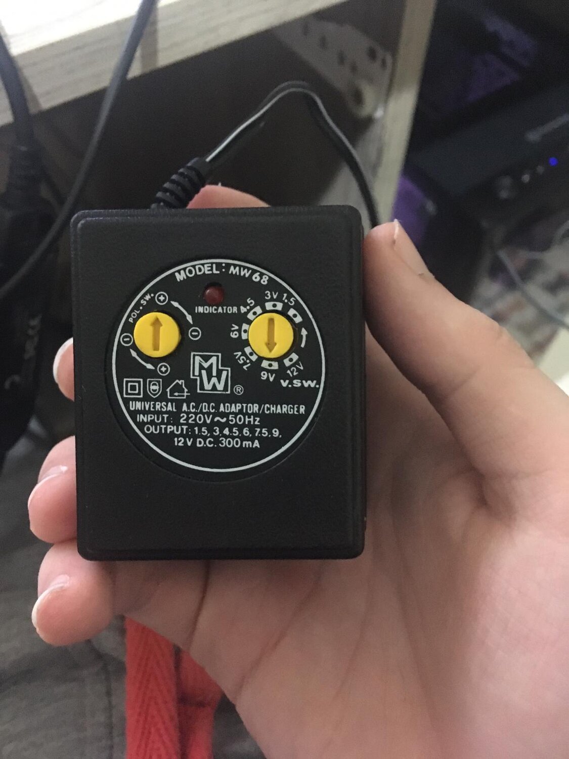

Ardkadaşlar 12V 300Mah. adaptörüm var ama malesef bu adaptör 1.2-1.5Amper gücünde elektrik sağlıyor bunu nasıl 300Mah. e düşürebilirim maksimum 300Mah. vermesini istiyorum
12v 300mA kabaca 4 watt yapar. Sen 1 amper çekersen voltaj 4 volta düşer. Yani 12 voltta 1 amper alamazsın zaten.
Yükünüz nedir.
Vcc yazan yere 12v + ucu bağlayın. rsense 2 ohm 1watt
R1=1k , R2 iptal yani kısadevre. Q1=npn bd serisi güç transistörü. q2=bc456 veya benzeri npn transistör.
Road sizin yükünüz.
300 ma rload üzerinden geçer.
Arkadaşlar fazla bir elektrik bilgim yok ayrıca yapmaya çalıştığım şey 12V 1.2amperlik bir aküyü sağlıklı şarj etmek istiyorum bunun için 14-15 V 200-300mAmper ile yaklaşık 5-6 saat şarj işlemi uygulamam gerek aldığım adaptörün üzerinde 300mah yazmasına rağmen 1.5 amper tarzında bir güç veriyo bunu düşürebilir miyim bir şekilde yoksa iade mi etmeliyim ?
arkadaşlar yanlış bişiler oluyor burda hiç bir kaynak kendi başına amper vermez amperi alıcı çeker
böle saçma bişi olabilirmi ? ona bağladığınız yükün direncine göre akım çeker ... akımı kıstlamak isyorsanız soru başka o zaman konuşuruz .. yani atıyorum uçlarını boş bırak akım verirmi yine ? hayır vermez. yada ne sorunu anlamadım nese kusura nakmayın ama yanlışlık var sorusda ?
Adaptörden ziyade, akım sınırlayıcı bir devre ile çekilecek akımı sınırlayabilirsiniz. Led sürücüleri araştırın.
Amper ayarlı bir step up devre al.Çıkış voltajını 14,4 volt 300 ma ayarla kullan.
En kolayı bu senin için.
Aslında zaten 12v 300mAh lik ayarlanabilir bir adaptör satın aldım ancak neden olduğunu anlamadığım bir şekilde test ettiğimde 1.5 amper ölçüm aldım
şimdi şöyle demişsiniz evet elektronik bir devre güç kaynağından ihtiyacı olduğu kadar akım çeker bu doğru ancak boş bir aküyü canlandırdığınızda böyle yaparsanız akü bir anda çok fazla akım çekicek ve bunu sınırlandırmazsanız bu akünüz için zararlı olucak sanki hızlı şarj desteklemeyen bir telefonu hızlı şarj etmeye çalışmıssınız gibi hem telefon hem adaptör ısınma yapıcak hatta telefonunuzu belkide pilini şişirip patlatabilirsiniz uzun vadede. akülerde önerilen şarj değerleri 12v - 7A akü için 14-15 V 1 Amper lik adaptör benim 12 v 1.2 Amper aküm var bunu 14-15 v 300mAh ile 5-6 saat şarj uygulamak istiyorum ve bunu yaparken de aküme zarar gelmesini istemiyorum ama aldığım cihaz 300mAh deil 1.5 amper ölçüm alıyorum
kısaca adaptör üzerinde yazdığı değerleri sağlamıyor ben bu adaptörü iade etmeden akımı sınırlama şansım var mı
(Elektrik mezunu felan deilim açıkçası lise 3 öğrencisiyim lütfen benimle aşırı teknik konuşmayın anlamıyorum)
Birde şöyle bu adaptörün bana ne olursa olsun 300mAh vermesi gerek klasik bir telefon şarj piline şarj için bağlıyorum adaptörümü ve multimetreyi devreye seri bağlayarak amper ölçtüğümde 600-700 mAh ölçüm alıyorum aynısını aküye yapsam akü de ilk 2-3 saat fazla akım çekicek ve aküme zarar vericek ben bunu nasıl sınırlayabilirim eğer maliyeti 20-30 tl den fazlaysa hiç uğraşmiyim adaptörü iade verim pratik çözümlerinizi bekliyorujm
adaptörün etiket fotosunu görebilirmiyiz.
adaptör ekte böyle bir adaptör
