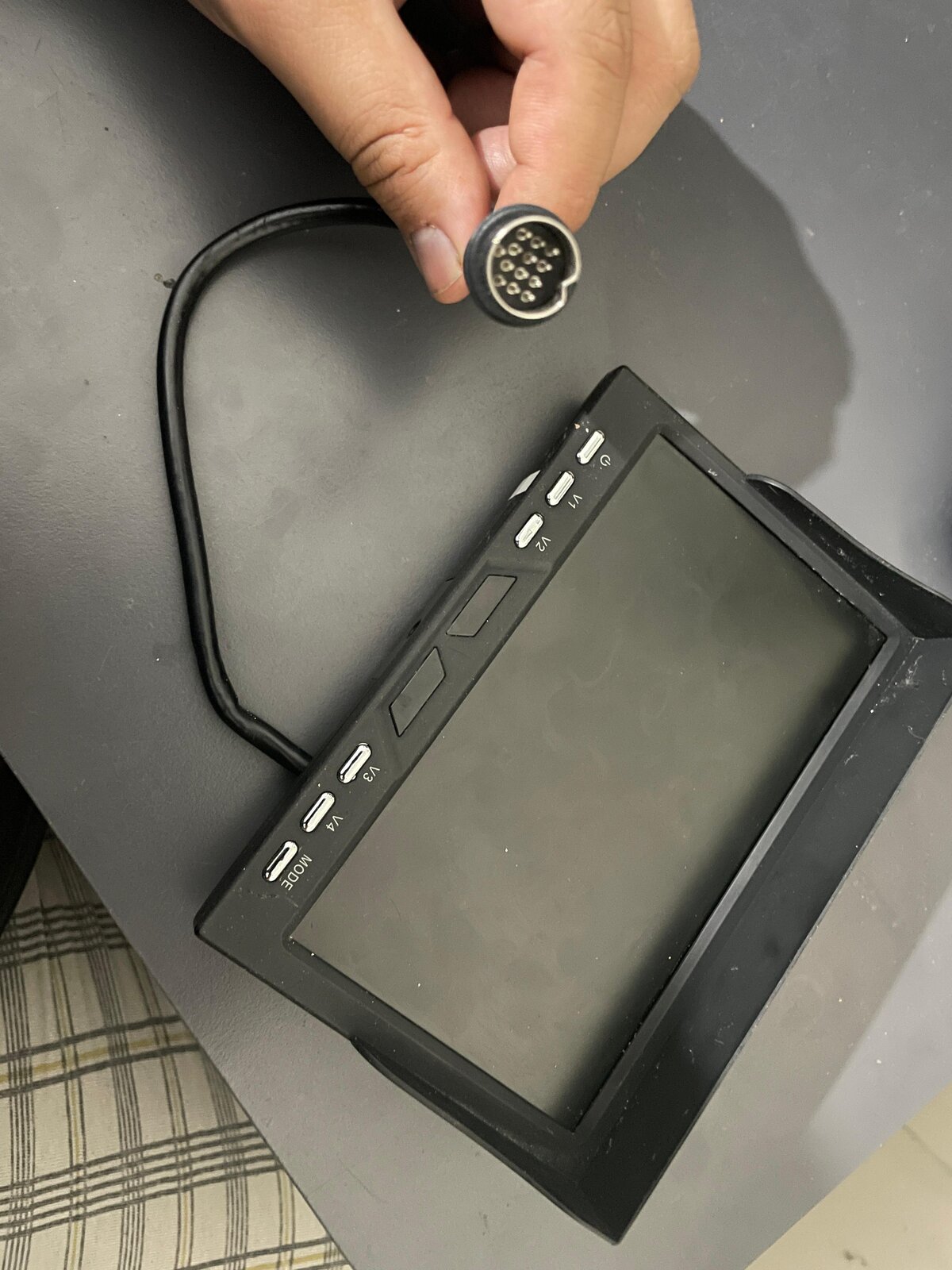

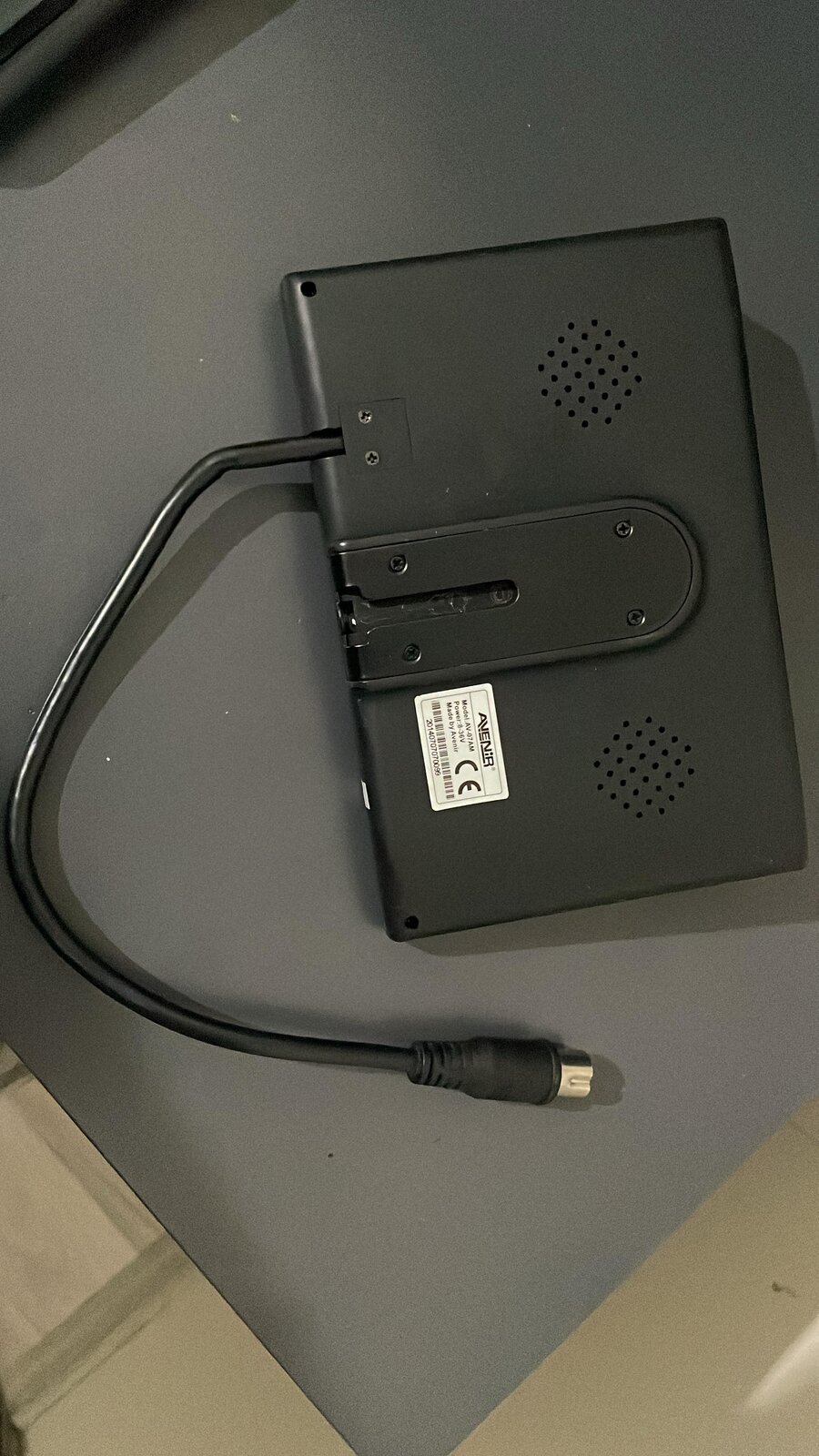

Merhabalar sevgili dostlar okul servis aracımıza mevcut olan (kaydetmeyen) kamera ve ekrana kayıt cihazı ilave etmek istiyorum. Fakat biraz kafam karıştı aracımızda 4 kamera var ve bu kameralar 13 pinli bir kablo ile 13 pinli ekrana doğrudan bağlanıyor. Araya kayıt cihazı eklemek için resimde gördüğünüz kablo ile kaylolar ile kameradan gelen görüntüyü kayıt cihazına girişini yapacağım. Fakat cihazdan aynı kablo ile ekranı nasıl çalıştıracağım yardımlarınızı bekliyorum umarım anlatabilmişimdir.

Anlaşılan, uyumlu ekranı ile her bir kamera ayrı ayrı seçilebiliyor. Yani bir yerde kontrol ekranda. Ekranın özelliklerine bakılarak onun üzerinden kayıt imkanı olabilir. Çözüm bulunamazsa, kameraları görseldeki kablolarla diğer cihaza bağlayabilirsiniz. O zaman onun vga/hdmi çıkışını mevcut ekrana yansıtabilirsiniz. Tabi bu tür bir girişi varsa. Ekranın marka/modelini, ön, arka ve varsa etiketinin görselini paylaşırsanız daha çok yardımcı olacak olanlar olabilir. Bu kameraların montajını yapanlara ulaşabildiniz mi?

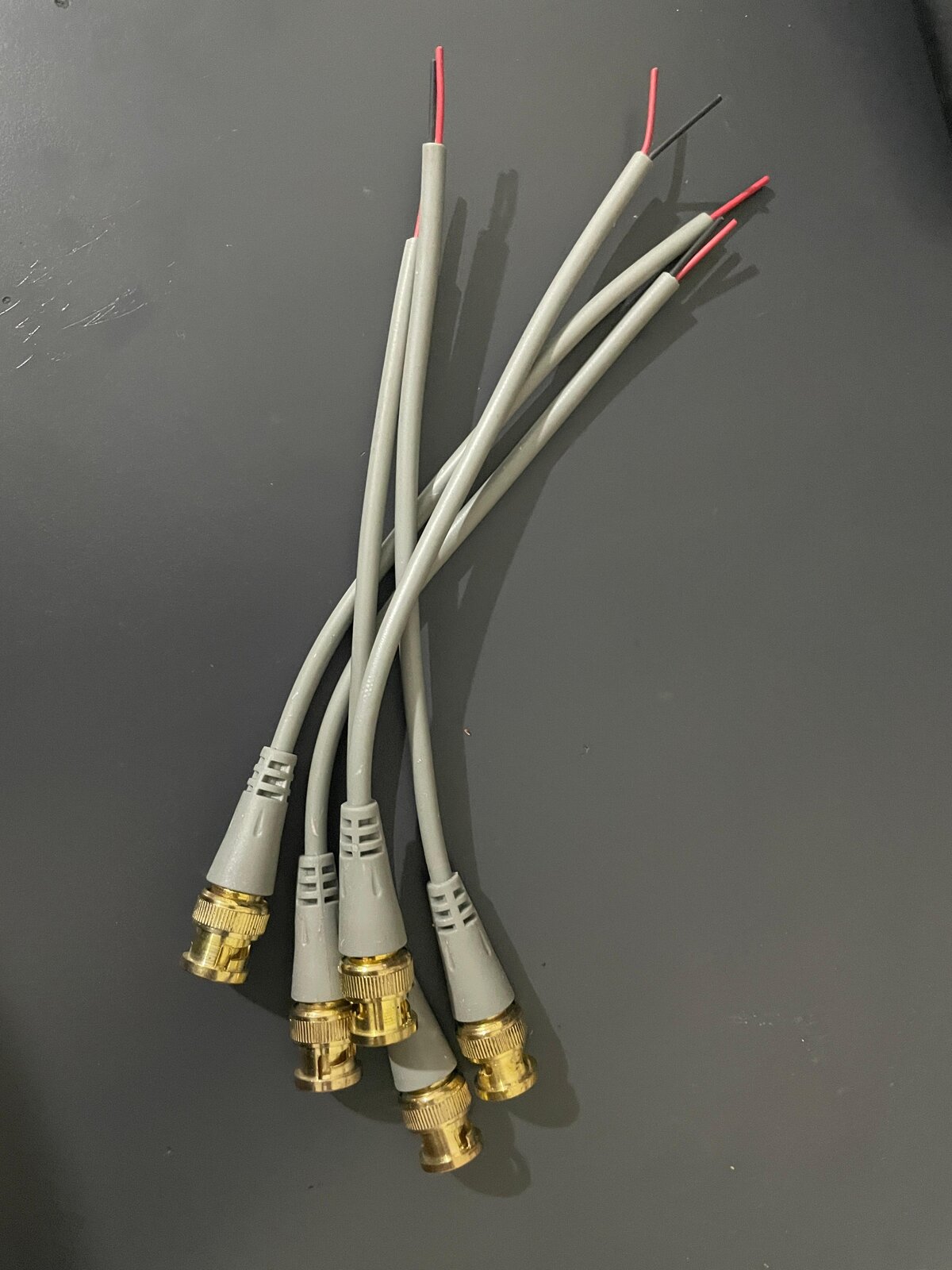

Evet ulaştım görseldeki kablolardan birtanesi ile kayıt cıhazında yazn video output dan cıkış alıp ekrana vereceksin dedi yoğun oldu için ilgilenmedi yani iş beğenmedi diye bilirim. hdmi dönnüştürücü vb kablo yoktu monitörün hdmi cıkışı bulunmamakta cihazın tam adı avenir av-07am . Benim şuana kadar bildiğim 4 kameranın kablolarını gri kablolarla değiştirip kayıt cihazına girmek kayıt cihazından video cıkışını ekrana nasıl vereceğimi bulamadım 13 pinlik kabloyu iptal mi etmeliyim kayıt cihazından cıkarn iki kablo (gri kablo) görüntü ve güç gereksinimini nasıl karşılayacak anlamadım.

Ekrana giren kablonun yapısını bulmalısınız. Markanın sitesine danışabilirsiniz. Kayıt cihazının görüntü çıkışını dönüştürerek v1 girişine verebilirsiniz. Ya da herbir kamerayı splitter gibi birşeyle çiftleyip hem ekrana hem de kayıt cihazına bağlamalısınız.
Monitör biraz teferruatlı bişeye benziyor,
Halbuki sizin şuan ki isteğiniz doğrultusunda ekranın görevi sadece kayıt cihazının görüntüsünü almak.
Kameralar tek tek kayıt cihazına girilecek.
Ekranın çoklu soketinden sadece besleme ve video kabloları bulunup o şekilde yola çıkılabilir.

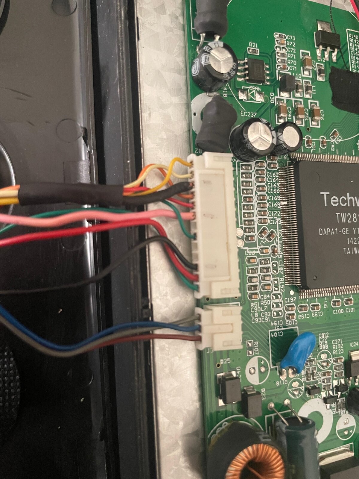

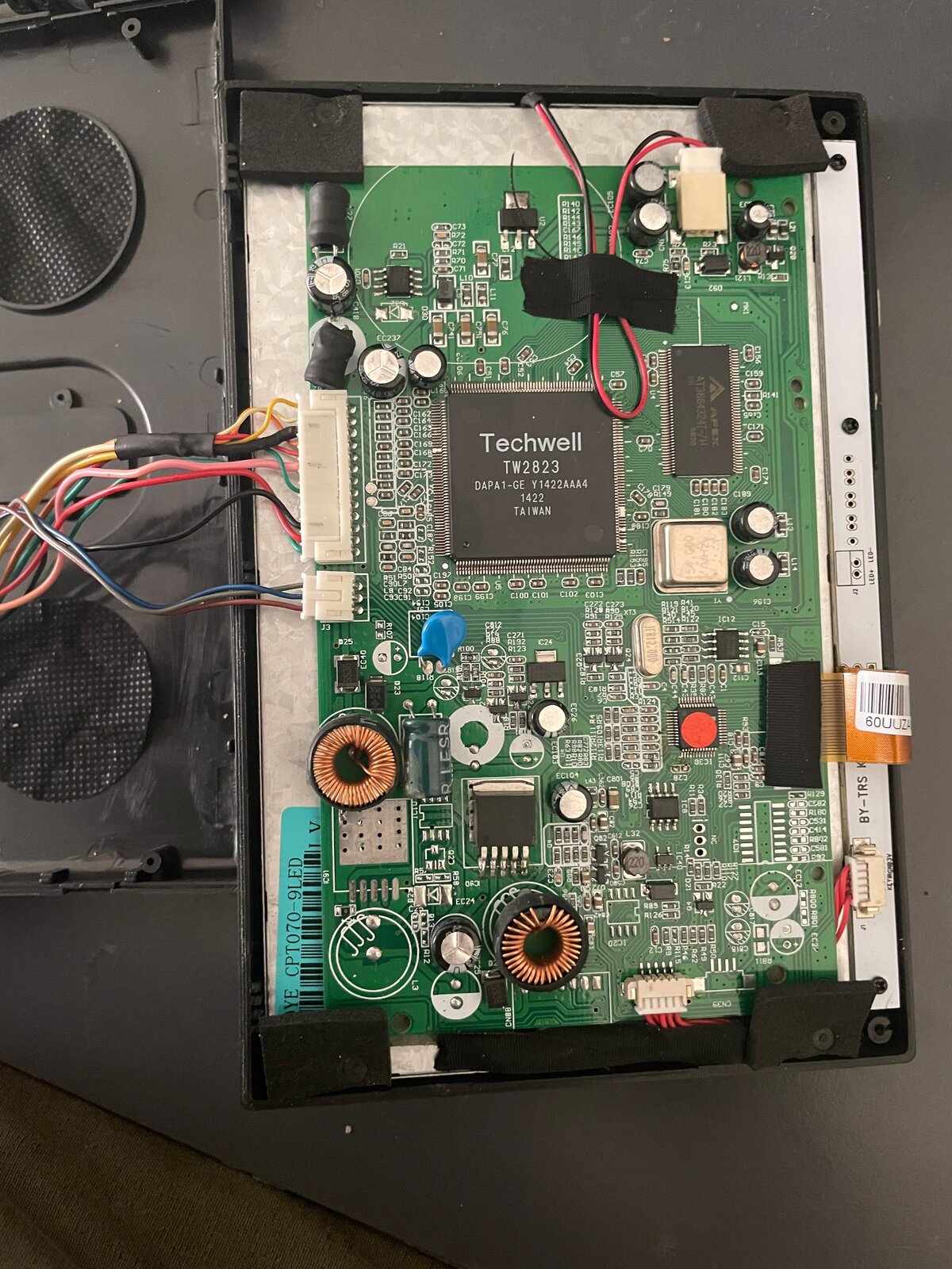

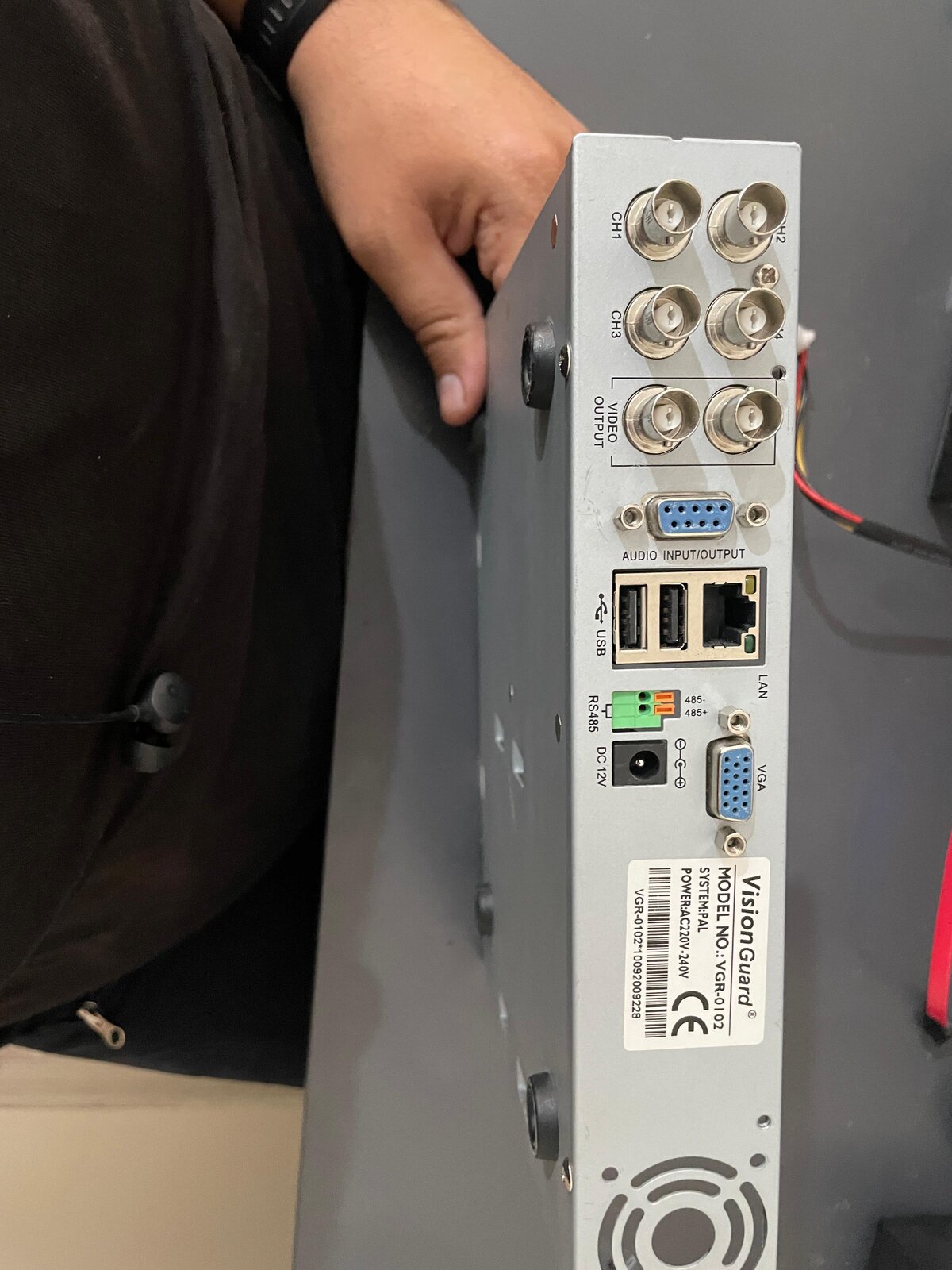

evet mustafa kabadayı ve r simsek haklısınız. Gri kablolar ile kameraları kayıt cihazına montajını yaptım ve evdeki 21" harici ekranımı götürüp vga çıkınşından görüntü aldım kayıt edip görüntüyü doğru alıyorum şimdi sırada monitörden görüntü almak kaldı bu biraz uğraştıracak sanırım monitörün bord kısmı bu şekilde beyaz soket üzerine siyah kalemle 3 çizgi çizdim bunlar şase (-) ucları 4 ince kablo var bunları da kameralardan gelen görüntü sinyali olduğunu düşünüyorum geri kalanları henüz bulamadım

Sarı kablodan yola çıkmamız gerektiğini düşünüyorum sarı renk kamera sistemlerinde görüntü aktarımı için kullanılan bi renk ama tabii marka model üretici farkı öne çıkıyor.
Bu monitörden alacağımız görüntü analog yayın olacak.
Kayıt cihazındaki video output soketine uygun BNC dönüştürücü aparatlar kullanarak,
Sarı kablo ve bir tane şase den deneme yapardım ben olsaydım
Cihazda sd hafıza kartı girişi/bağlantısı yok mu?
Alttaki gibi bir splitter ile kayıt cihazındaki kamera sinyalini ekrana bağlayıp deneyebilirsiniz.

sd kart girişi yok bu modelde. tam anlatamadım sanırım ekran 13 pinli girişe sahip ben bnc tip görüntü girişine çevirmem gerekiyor fakat görüntü , güç ,signal , timer pinlerini belirlemekte zorlanıyorum. Bnc tipe çevirsem sorunum kalmayacak.
Anlattınız, siz hem ekranı kullanmak istiyorsunuz hem kaydetsin istiyorsunuz. Kayıt cihazı çıkışları çok pinli hdmi ve vga halindedir. Araya bunlardan birini bnc/rca'ya çevirecek bir adaptör ilave ederek ve kayıt cihazı çıkışını da 4 kamerayı görecek halde ya da sırayla değiştirecek halde ayarlarsanız ve bu rca/video çıkışını da kamera1 giri kablolarını tespit edip bağlarsanız ekranda o şekilde görebilirsiniz.Benim önerim de kamera çıkışlarını splitter ile ikiye ayırıp hem 4 kameranın da kaydedilmesini hem de mevcut haliyle v1..4 düğmeleri ile istediğiniz kamerayı seçmenizi sağlayabilir (emin değilim, bir adet splitter alıp denenebilir, hatta kablolarla da kısa devreye dikkat ederek denenebilir. Her bir kamera kablosundan ikişer kablo çekilip bnc'lere bağlanacak).
