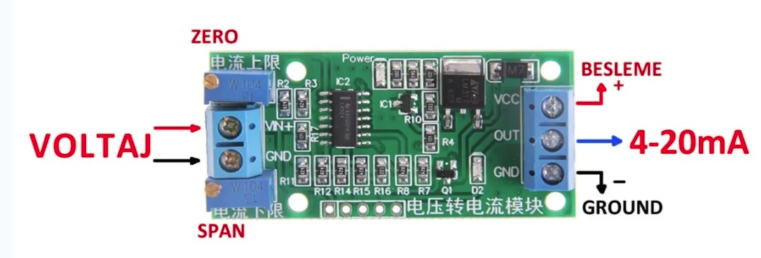

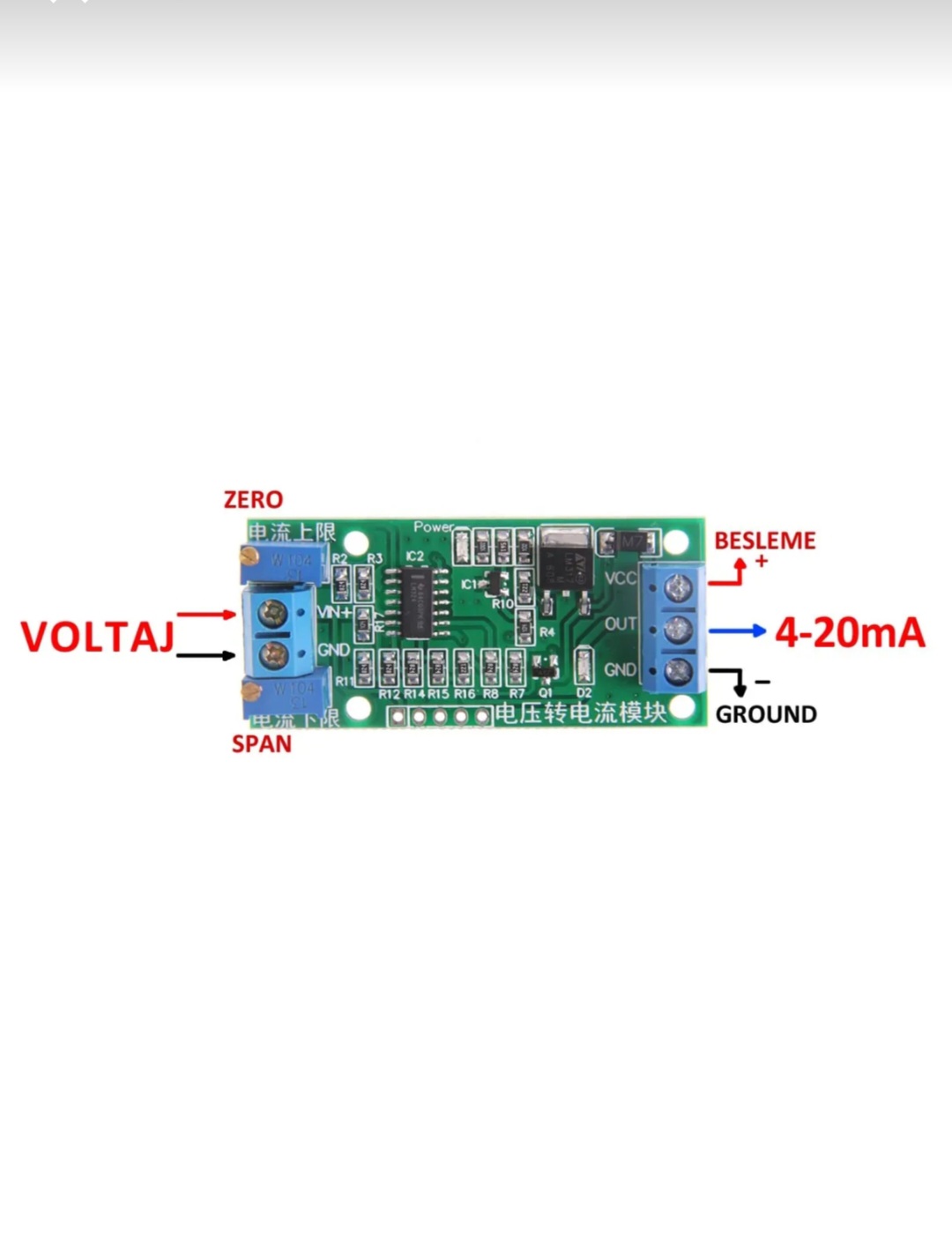

yakın zamanda bu karti aldım. bazı oransal vanalar var 4-20 mA ile çalışan. çalışıp çalışmadığını test etmek amacıyla bağlantısını yaptım İnternet'e bakarak.kartin sağ tarafına 24v,sol tarafına ise 5v verdim.guc ışığı yandı.olcu aletini mA kademesine alıp potansiyometreyi oynuyorum fakat hiç bir değer değişmiyor sebebi nedir acaba nerde hata yapıyorum

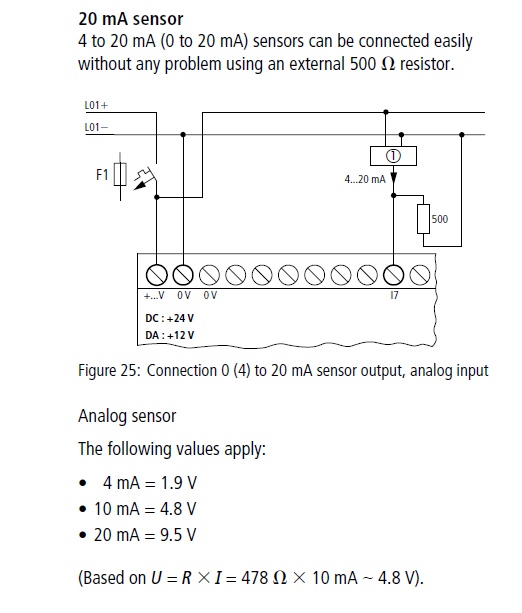

Yapmaya çalıştığınız gibi akım ölçülmez . 4-20 ma uçlarına bir direnç bağlayıp direnç uçlarından gerilim ölçün en kolayı.
test işlemleriniz için dijital potansiyelmetre alınız
