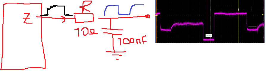

Merhaba,
AB 1756 8OF analog output modülüm var. Yaptığım programda 5 adet analog çıkışı belirli zamanlarda sırasıyla aynı çıkış üzerinden veriyorum.Ancak ilk voltajın süresi bitip ikinci voltaj değerine sıra geldiğinde multimetre ile ölçtüğüm değerde büyük bir salınım oluyor. Diğer tüm voltaj değerlerinde de bu salınım devam ediyor. Bu sorunu nasıl çözebilirim.
Her bir Analog cikisinda RC filtresi var mi?! Var ise sinyalin genligine göre R (10 Ohm) ve C (100 nF) degerler isini görebilir.
Tipik bir RLC devresinde t=0 anahtarlama aninda transientler olusmakta ve muhtemelen senin devrende de bu tür bir sey oluyor. Devrenin kararli olmasi RLC degerlerine bagli.

RC filtresi muhtemelen bir nebze olsun salinim azaltsa da tamamen ortadan kaldirmaz ise, analog devre icinde bir yerlerde diyot kullanilmis olmali. o noktaya bakmak gerekecektir.
