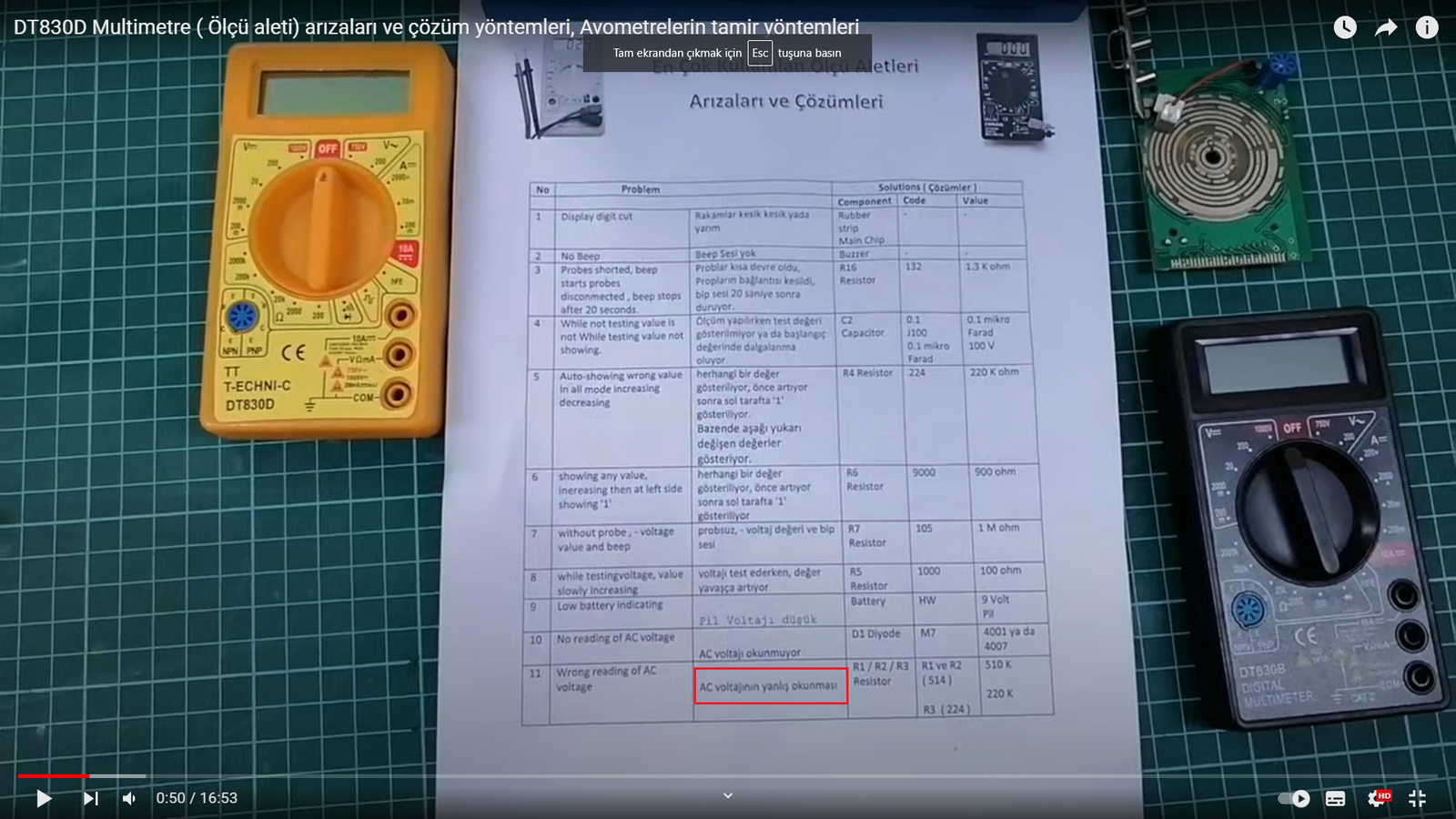

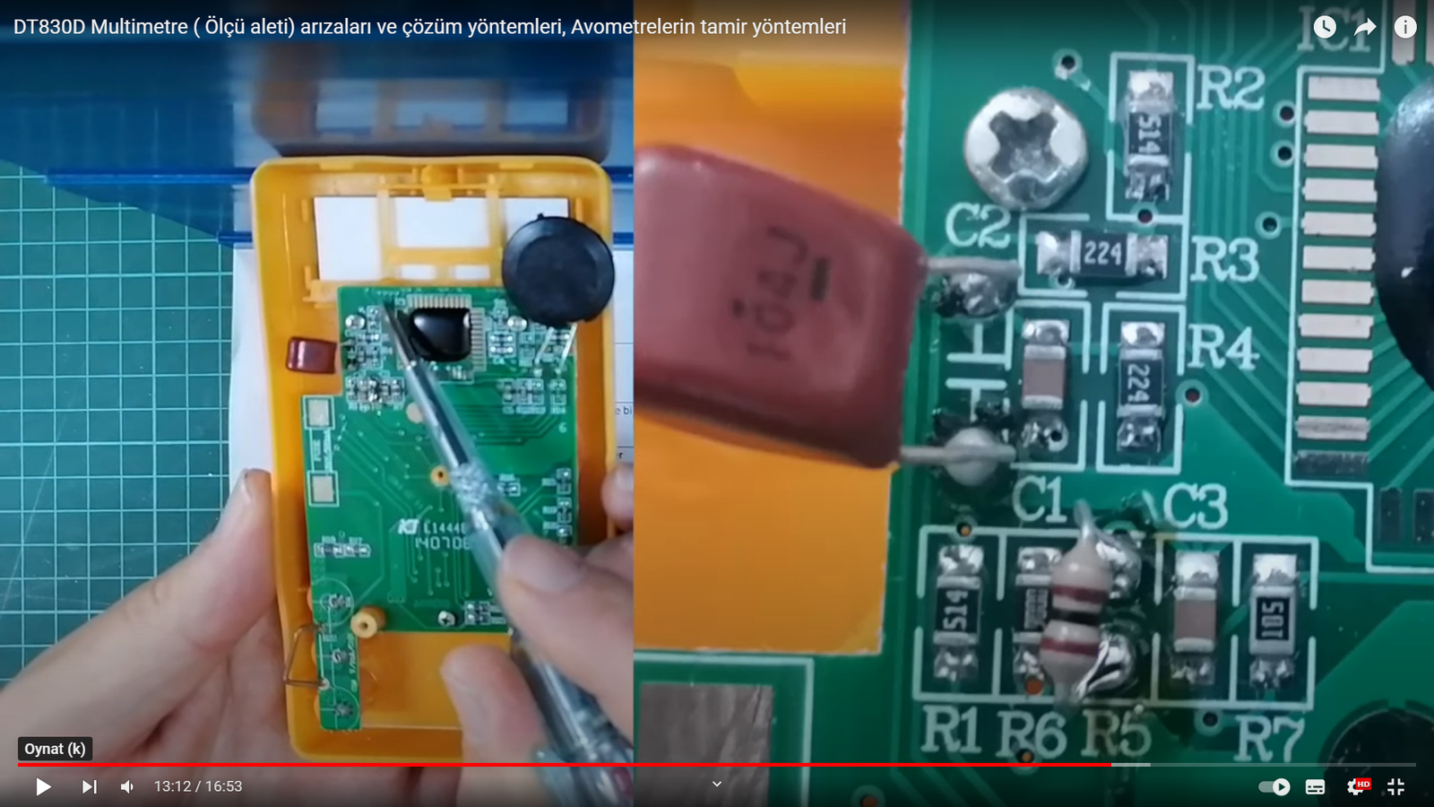

Belki işinize yarar . ( referans olarak )
AC voltajının yanlış okunması .
DT830D Multimetre ( Ölçü aleti) arızaları ve çözüm yöntemleri, Avometrelerin tamir yöntemleri .​
12.55 sn .
