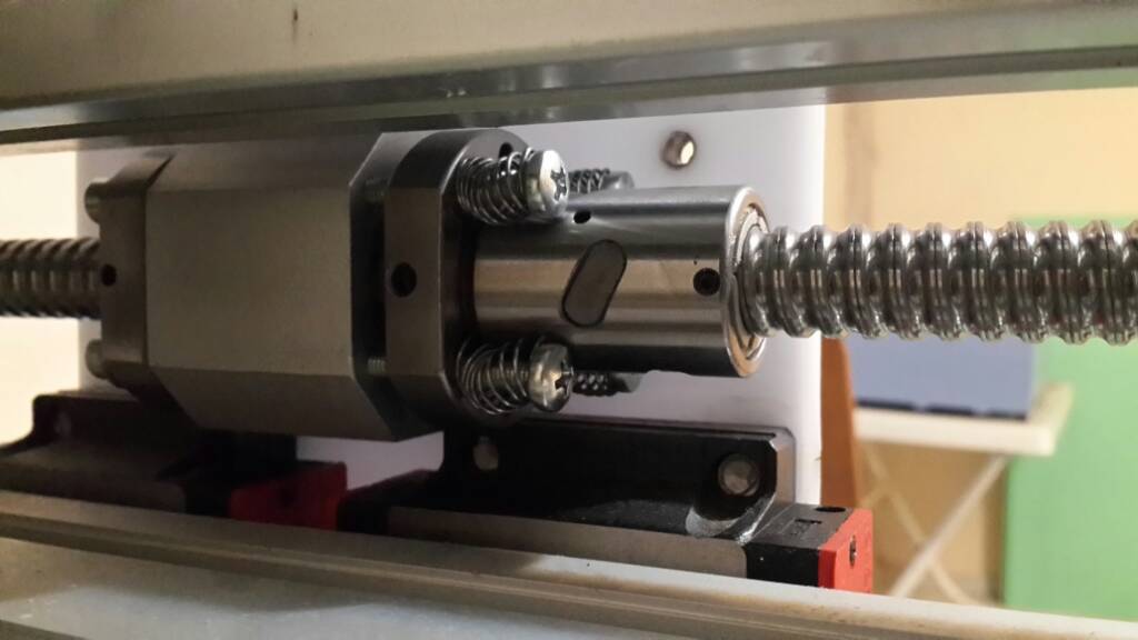

X eksenimin 0.02mm bosluk oldugunu gorunce yeni bir somun siparis ettim fakat gelen somunda ayni sekilde cikti. Bende boyle bir cozum urettim bakalim simdi bitti birazdan montaj edip sonuca bakicaz..
Demek istediğim sağ taraftaki somun (yayların olduğu) gözüme bendekilerden uzun geldi. Bunların kısa ve uzun olanları var ya, sendeki uzun tip mi oluyor acaba diye merak ettim.
Yayli olan da otekinin aynisi kisa tip. Aslinda boyle yaparak uzun tip gibi oldu yayli olan otekiyle arasindaki boslugu aliyor
Abi 0.02 boşluğu nasıl fark ettin yada nasıl ölçtün onu merak ettim :)
Çalışma sırasında oluşacak karşı kuvvet yayın kuvvetini geçerse boşluk tekrar oluşur.Mach3 boşluk giderme ile neden yapmıyorsun?
