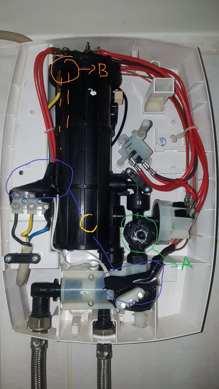

Merhabalar,
Bir akrabamdan az kullanılmış (2-3 aylık) Arçelik bir şofben aldım, bendeki arızalanmıştı. Eskisini söküp kendisi monte ettim, fakat test amaçlı çalıştırdığımda su sızıntısı fark ettim ve elektriğini kesip kapağı açık bi şekilde su verdiğimde sızıntının olduğu yerleri görselde A ve B olarak işaretledim.
"A" noktasında bir anahtar var çevirmeli ve burdan suyun akış hızı ayarlanıyor, burda ufak bir sızıntı var, bir şekilde etrafını elektrik bandı + japon yapıştırıcısı ile kapatmaya çalıştım fakat bu sefer ortasındaki anahtarın dönen ucundan sızıntı yapıyor. O yüzden altındaki yeşil ile gösterdiğim led ışık kablolarının üst kısmını elektirik bandı ile kapattım olası bir su temasını engellemek için sizce bu yeterli olur mu?
Daha sonrasında bi 4-5 dakika suyu akıttığımda B noktasından bir sızıntı olduğunu gördüm aşağı doğru, bu noktanın da altındaki kısımları elektrik bandı ile su ile temasını önlemek için kapatmaya çalıştım. B noktasındaki sızıntının başladığı noktada "topraklama" kablosunun girişi mevcut, topraklama kısmı ile su teması sıkıntı yaratır mı?
Görseldeki önlemlerim yeterli olur mu? Servis bu sorunu tahmini olarak ne kadar bir ücrete sözer, kendim bir müdahele de bulunabilir miyim? Öğrenci olduğum için servise hiç bulaşmak istemiyorum açıkcası, tecrübeli ustalarımdan öneri bekliyorum.
İyi forumlar.
Şofbenin modeli: Arçelik E7545
Su sızıntısı var ise o cihazi hiç kullanmayın. Ne zaman ne olacagi bilinmez.
Tamir edilir mi bakmak lazim o birleşim noktalarının conta yada sizdirmazliklari değiştirerek belki cihaz daha sağlam hale getirilebilir.
Ama bu şekli ile büyük riskli. Kullanmayın.

Bahse konu arızaların onarımları "astarı yüzünden pahalıya gelir" deyiminin karşılığıdır. B noktasındaki sızıntı çatlak nedeniyle oluyorsa onarilamaz. Yaptığınız şeyler sızıntıyı önlemez. Bu şekilde kullanmayın. Yeni bir şofben edinin.
Yorumlarınız için teşekkür ederim, yeni bir şofben almaya karar verdim. Uygun fiyata Baymak'ın B7000 modelini buldum, yorumları olumlu gibi. Temmuz/Ağustos aylarına kadar yeterli olur bana diye düşünüyorum.
