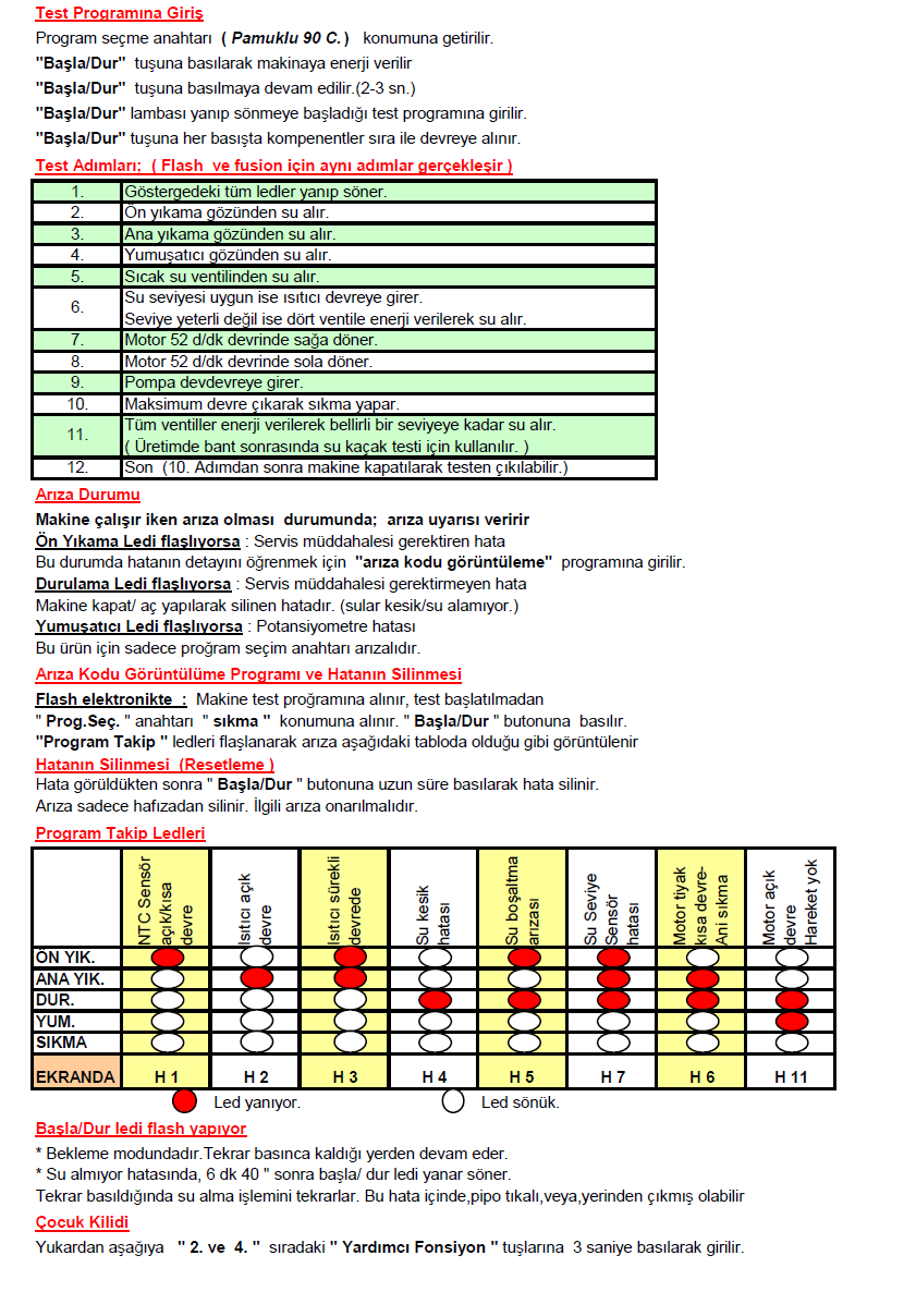

Merhaba iyi forumlar. Arçelik çamaşır makinesi 4450 iki gün önce ön yıkama ışığı yanıp sönüyordu. Buradan okuduğum ariza lardan NTC sensör arızası olabilir diyerek NTC yi ohm modunda ölçtüm. NTC Isininca ohm düşüyor yani sağlam. Sonra ise resetleme işlemini yaptım. Normale döndü. Bugün yine çamaşır attık. Yikama sırasıyla yaptı durulama ya gelince su aldı kısa bekledi 30 sn gibi sonra ise suyu tahliye edip yine ön yıkama ışığını yaktı.Durulama konumunda motor devreye girmeyince suyu boşalttı. Anakart tan şüpheleniyorum. Yeni alip takabilirim.Teşekkürler cevaplar için.

Onu nasıl tespit edeceğim. Anlatabilirmisiniz.

4450
Deniyorum birazdan çok teşekkürler.
normal çalıştır bak bakalım ne yapıyor.
Bir arkadaşım i aradım geldi. anlattım uyguladıklarımı. Motor da sıkıntı olduğunu gördük. Sabah motoru söküp bu işlerle uğraşan birine goturcem.sonucu yazarim.
Kömür ler bitmiş sorun çözüldü. Eşim yanılttı bizi yıkama yapıyor durulama yapmıyor demişti. Aslında hiç baslamamIş su almış beklemis aslında. Çok teşekkürler. Iyi forumlar.
