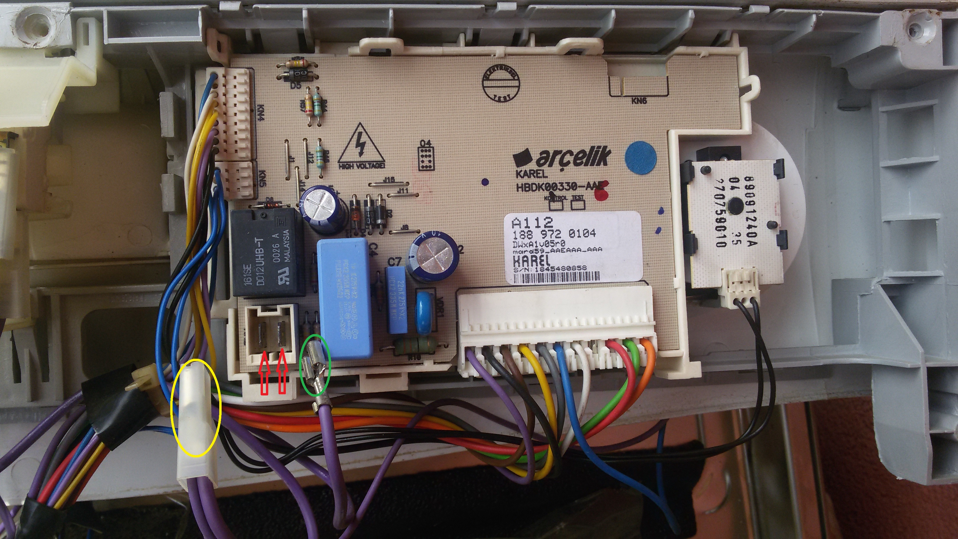

Slm. Arçelik 6050 E bulaşık makinemin kartındaki ısıtıcı rölesini değiştirdik. Fakat kartın arkasındaki yanyana iki soketden resimde görülen kabloların hangisini sağdan hangisini soldan çıkarttığımı hatırlamıyorum. Kablonun biri ikili diğeri tekli . Yardımcı olursanız sevinirim.
Rölenin dibinde olduğundan ısıtıcının kablolarıdır, farketmez, yine de diğer servisçi üye mesajlarını bekle derim.
güzel kardeşim resme göre bakarsak çift mor kablo hem kartın hemde rezistansın elektrik beslemesi olup kartta resme göre sağa takman gerekli.tek mor kablo ise rezistansa gitmekte olup bunuda rölenin elektrik çıkışı olan soldaki sokete takman gerekli.
UYARDIR.BÖYLE BİR İŞE KALKIŞMADAN ÖNCE MUHAKKAK FOTOGRAF ÇEKİP SONRA İŞE BAŞLAYIN.
ikili sağda , tekli solda
