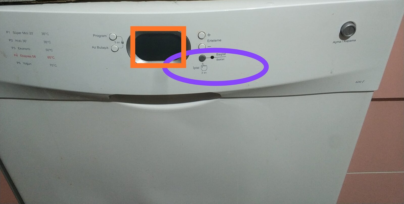

2. Sarı ışık dediğim şey ise fotoğraftaki mor çember ile işaretlediğim kısım. Çok cılız şekilde yanıyor. Fotoğrafta turuncu kare ile işaretlediğim kısımda yazılar tamamen gözüküyor. Fakat ekranın arka ışık tamamen yanmıyor.
Makinede başlama/devam etme vb hiçbir ses, belirti yok. Öylece duruyor.

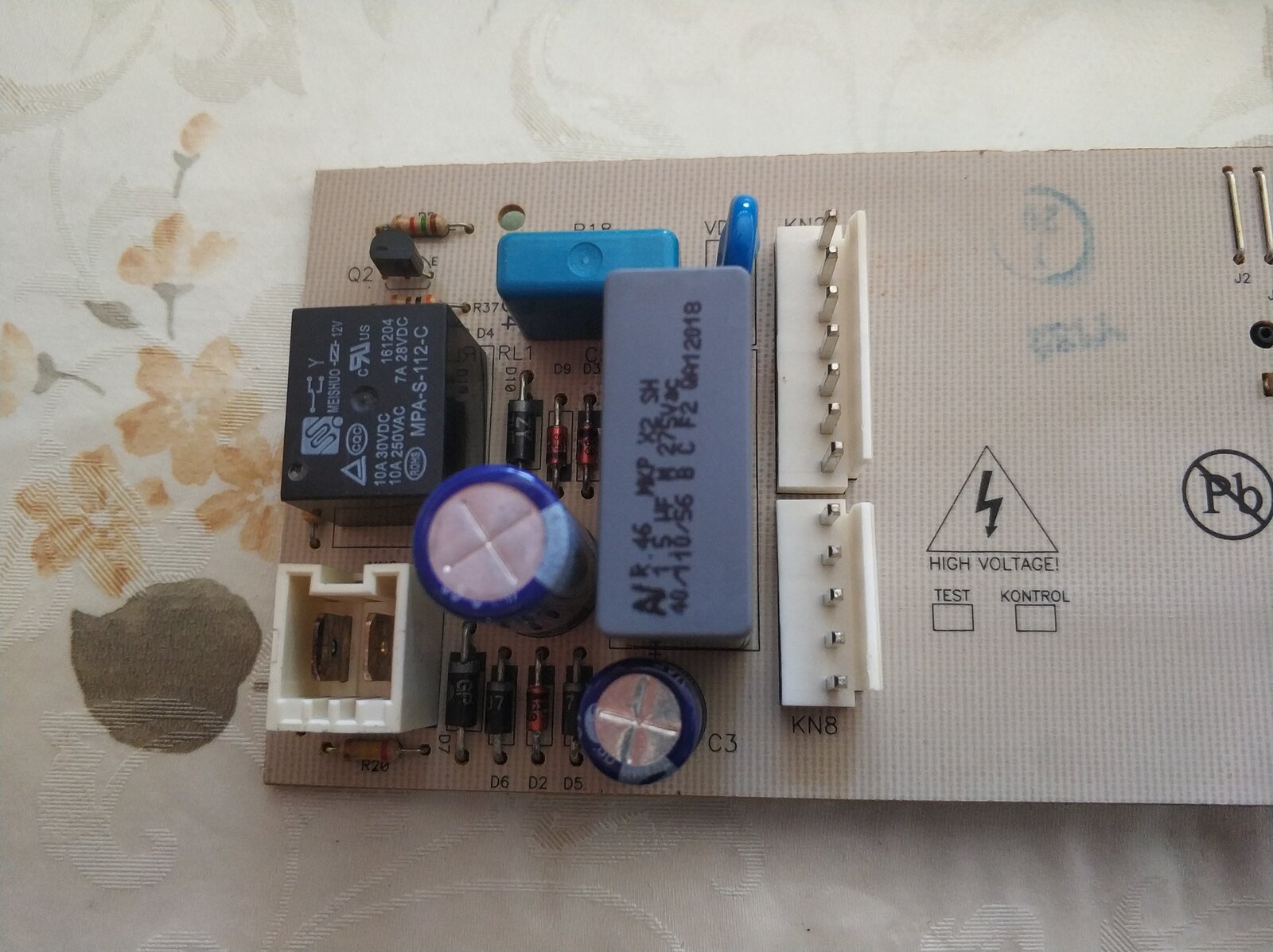

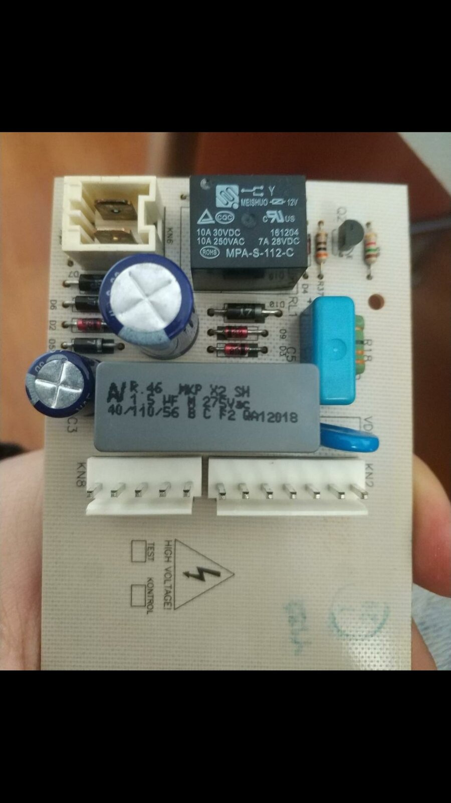

Makinanın kartının üzerinde 1.5 uf veya 2.2 uf kondansatör var onu değiştirin, sorun düzelecektir.

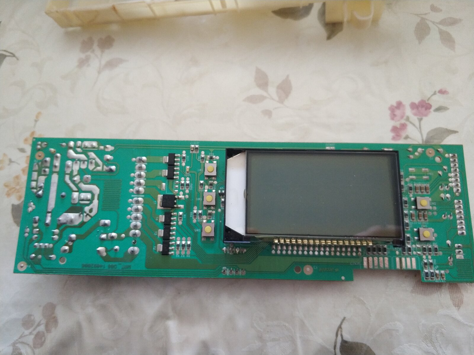

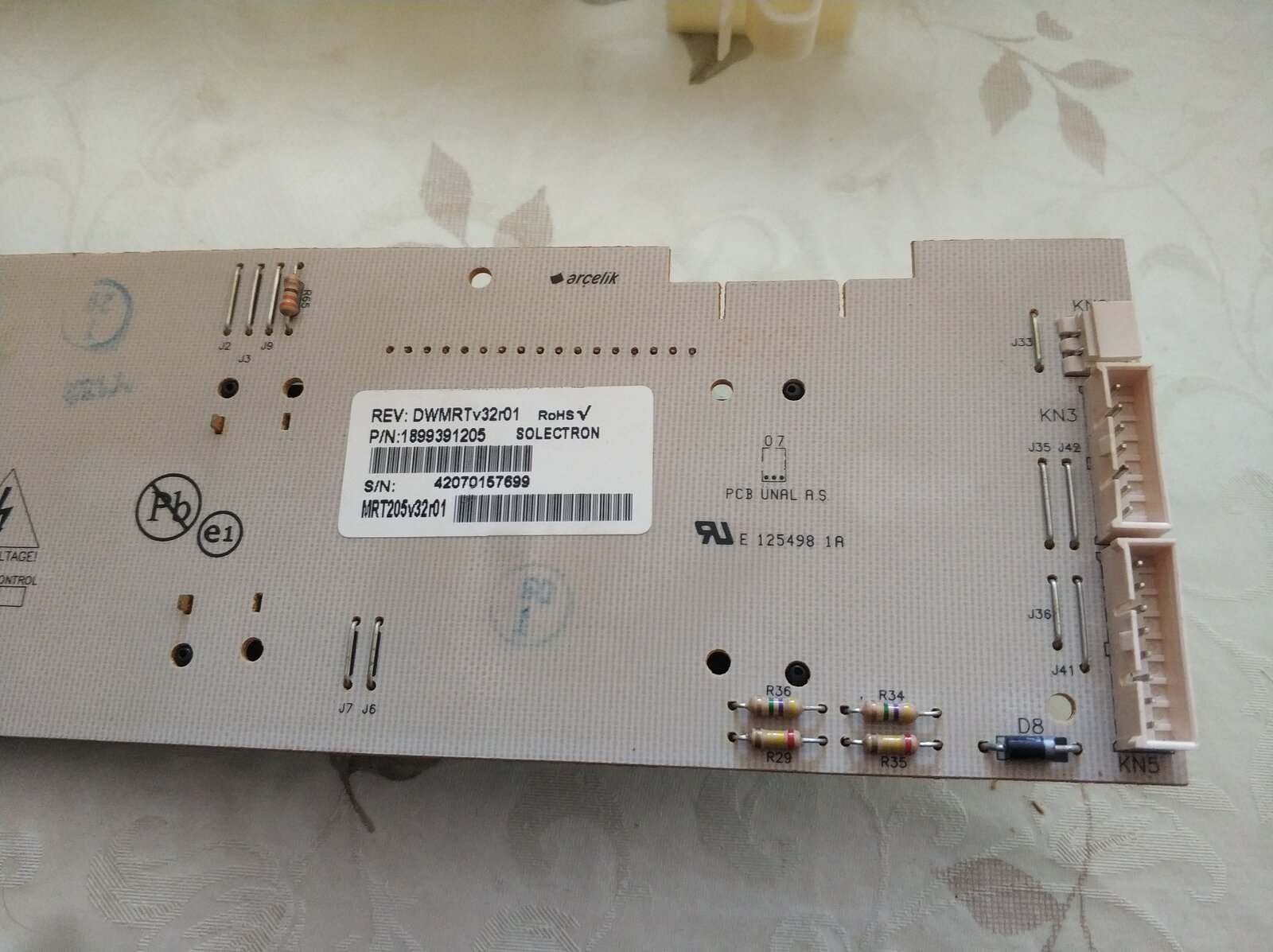

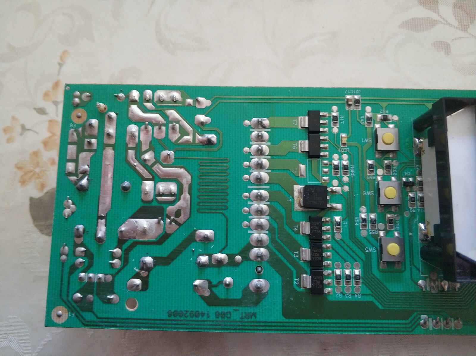

Sonunda makinenin ön kısmını açmış oldum. Kartın fotoğraflarını ekte sunuyorum. Açıkçası bi yanma vb. bir şey yok gibi görünüyor. Bir sonraki adımım elektronik devre elemanlarının sağlamlığının kontrolünü yapıcam. Daha doğrusu yapmaya çalışıcam.

Gri kondansatoru ölç. Ölçmek için alet yoksa değiştir öyle dene

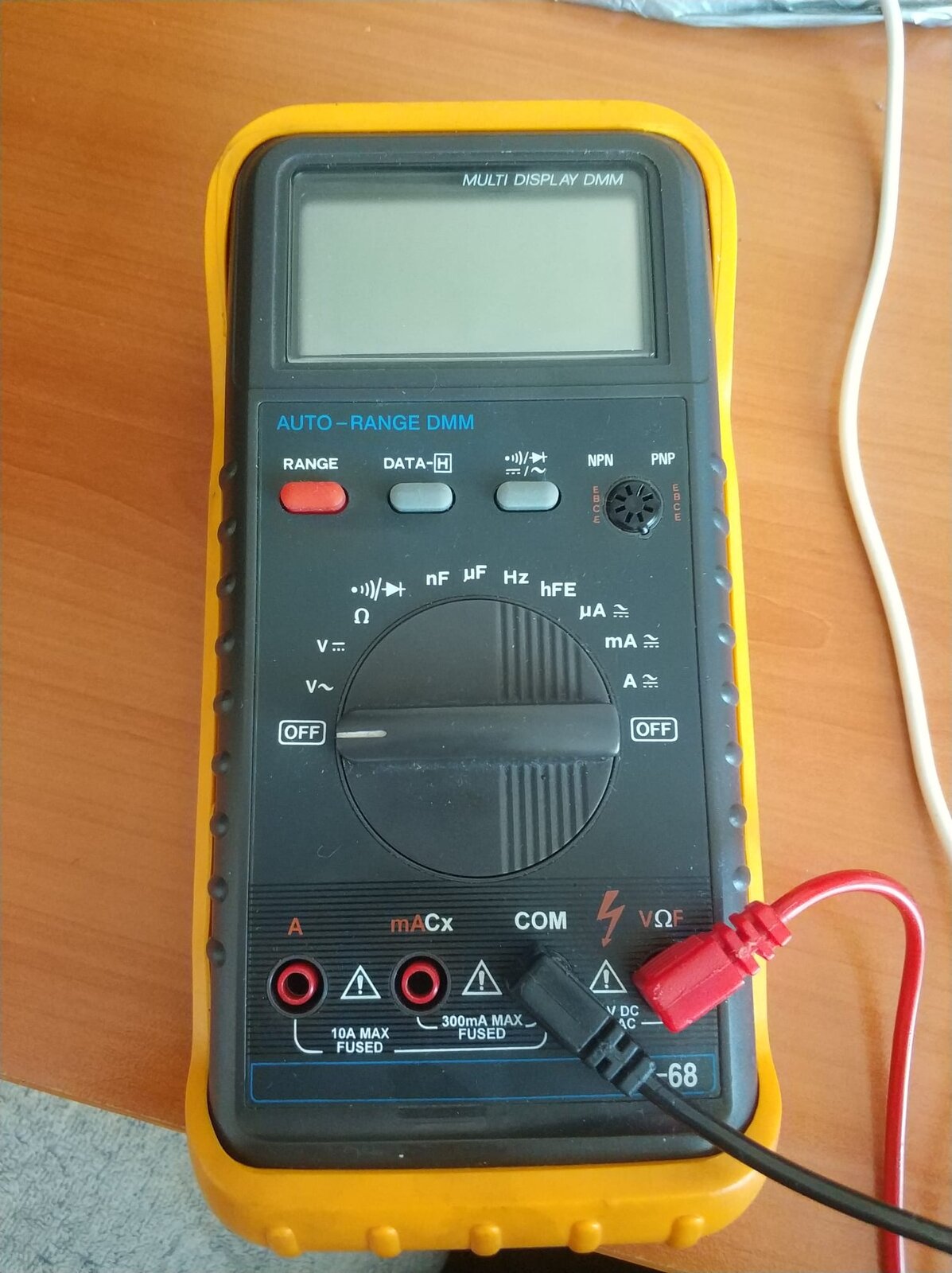

internetten birçok kaynağa baktım ama tam yapamadım. acaba ben bu multimetre ile kondansatörü tam olarak nasıl ölçücem? Cihazın kabloları doğru mu? Ölçüm için UF konumuna getiriyorum cihazı.

resime bakınca kademe düğmesini uf nf yazan yerde kondastör değerine göre getireceksin sökülmüş olan kondastörü önce boşalt sonra kutuplarına göre ölçersin, kutupsuz ise uçların önemi yok.
