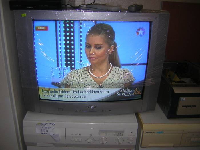

Merhaba, Evdeki kullandığımız Arçelik 72 ekran emektar Tv miz bozuldu. bir anda koku geldi problem hiç açılmama geçtiğimiz cumartesi tamirciye götürdüm. Tv,nin tutacak masrafı için aramalarını söyledim. dükkanda usta yoktu başka bir yaşlı arkadaşı veya usta bilmiyorum, vardı. neyse arayan soran olmadı dükkana gittim. tv yi yapmış usta 1-2 saat içinde bu tv için 75 tl masraf çıkardı. sorun nedir bu kadar masraf sistem entegresi değiştirmiş beslemelerde sorun varmış. vs. eyvallah sesimi çıkarmadım. fiyatı belirtmediği halde.! ancak görüntüyü orda görme şansım olmadı inceleme anlamında. eve geldim uydu kumandasının kanal menüsünde renkler çok patlak tv açılışında biraz ilerleyen dakikalarda renk koyulaşıyor körleşiyor kendi kendine. eski tv nin görüntü kalitesi de yok gibi geliyor. sorum şudur değiştirilen parçanın veya herhangi bir parçanın tv nin görüntü kalitesine etkisi varmıdır.?
ayrıca tv nin kendi menü dizaynıda değişmiş. tv nin modelini bilmiyorum kağıtları yok aşağıdaki modeldir.
ilgilenen herkese teşekkür ederim.

ücreti ödediyseniz sorununuzu tamirci ile çözmelisiniz.kurcalarsanız tamir garantisi geçersiz olacaktır.tv menüsünün değişmesinin sebebi sistem kontrol entegresinin değişmesinden kaynaklanabilir.aynı sebepten tüm eski ayarlarıda değişmiş olabilir.şikayetlerinizi tamirci ile çözmeye çalışın.
Ücreti ödedim. öğrenmek istediğim takılan parçanın adi yan sanayi bir parça olmasından ötürü orijinal veriminde ki görüntüyü etkilermi .? bugün götüreceğim.
sorun,değişen sistem kontrol entegrelerinin versiyon farkından (bir üst veya bir alt modele ait olabilir) veya içeriğinde bulunan parametrelerin farklı oluşundan kaynaklanabilir.
2.ihtimal tamirciniz rgb ve screen ayarlarıyla oynamış olabilir bu yüzden renkler farklı görünebilir.
