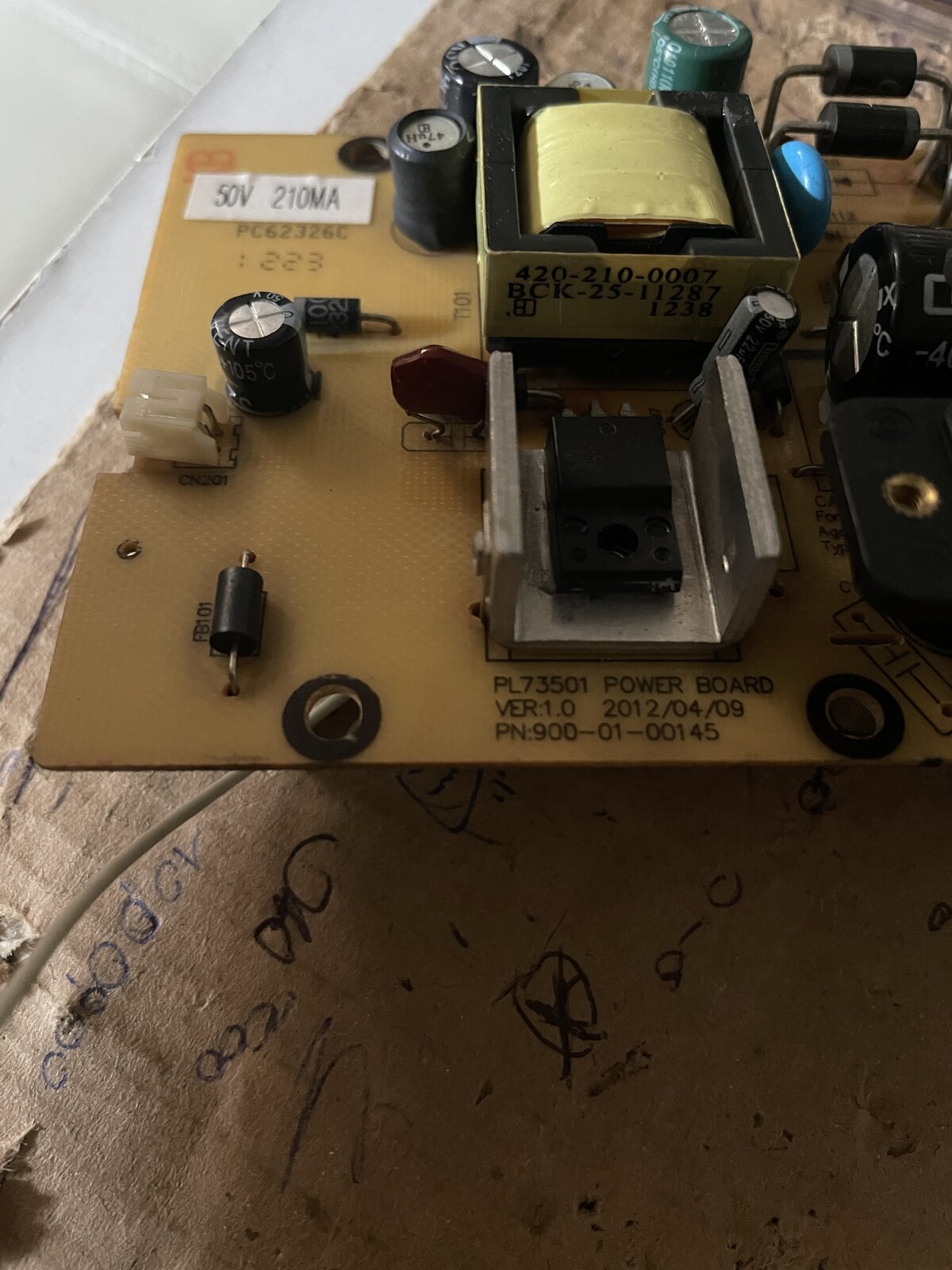

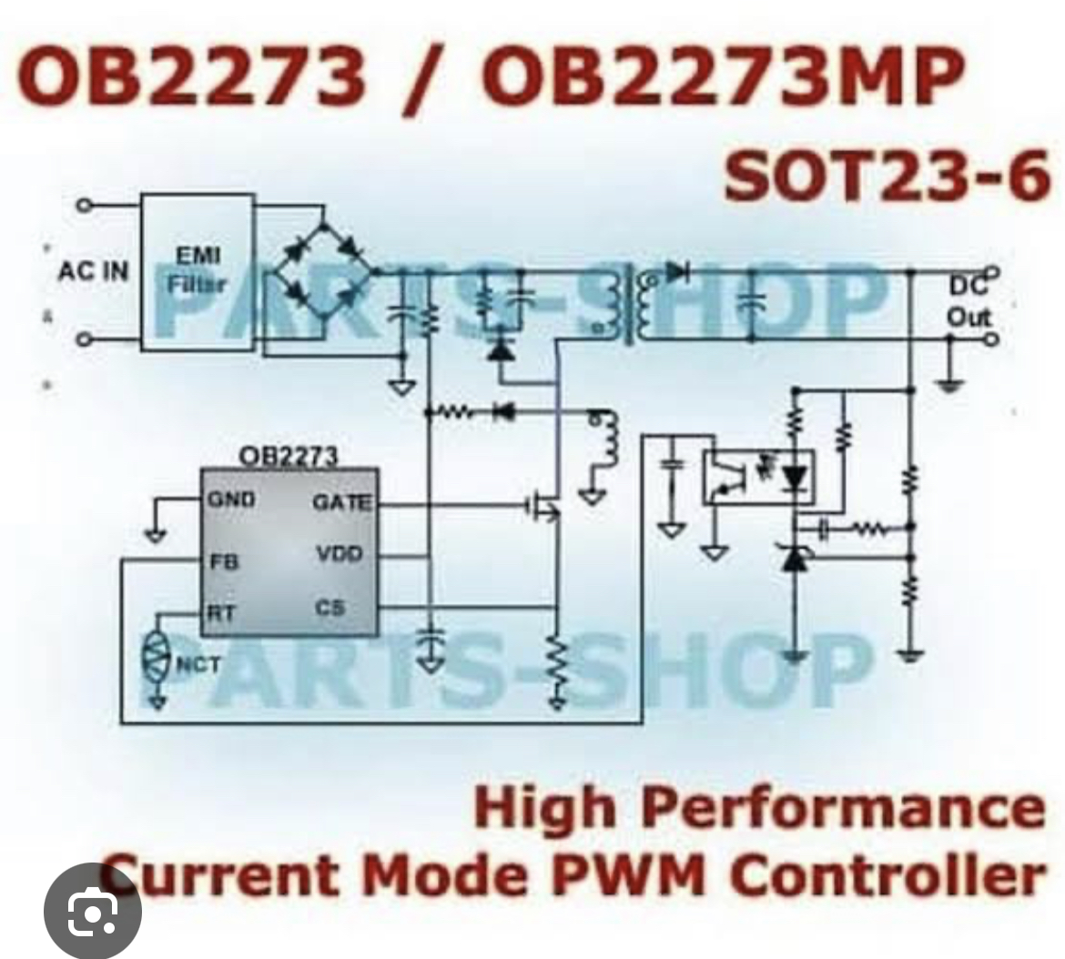

Merhaba arkadaşlar bir monitör besleme kartında ki ob2273 pwm entegresinin vcc bacağındaki voltajı sürekli 10-16 volt arası dalgalanıyor. Kart ilk geldiği zaman n kanal mofset D-S ayakları kısa devre idi değiştirildi Entegre vcc kondansatörü değiştirildi. Ve hiç bir şekilde çıkış voltajı vermiyor.Devredeki smd direnç diyot mofset ölçümü yapıldı. Opto değiştirildi tl431 değiştirildi. kart üzerinde kısa devre gözükmüyor. Ama bir türlü işim içinden cıkamadım. Değerli bilgilerinize ihtiyacım var pwm icnin örneğini ek olarak koydum.

Voltaj dalgalanmasının bir çok nedeni var
Hangi monitör?
Kartın üzerindeki numarayı yazar mısınız?
Şemaya ulaşmaya çalışalım .

Anahtarlama mosfeti arızalandı ise pwm entegrenin de hasar alma ihtimali yüksektir
OB2273 yeni/sıfır entegre taktınız değil mi?

Aynen doğrudur yenisini taktım. Şöyle birşey var. Pwm entegresi takılı değilken kart üzeribdeki pwm vcc ayağına 70 v dc geliyor. Entegreyi taktığım zaman 10-15 v aradı sürekli dalgalanıyor. Kartın Çıkış katına dışardan güç kaynağı ile besleme verdim herhangi bir kısa devre vs yok.
- RT pinine bağlı ntc yi de kontrol eder misiniz. (Çipin çalışma frekansını belirler)
- VDD ye bağlı trafo ayağındaki diyot ve kondansatörü de ölçün
Optoyu ters takmış olabilir misiniz?
Geri besleme almazsa; voltaj da dalgalanma olur.
Rt pininde ntc fabrikasyon bağlı değil herhangi bir smd malzemede takılı değil boş rt pin karsısı
Vdd ye bağlı kondansatör değiştirildi. Diyor ve dirençte bir sorun yok hocam
Opto bacakları doğru hocam
RT pin (resistor- timer)olması gerekli.
28-47 kHz arası osilatörün frekans üretmesi gerekir.

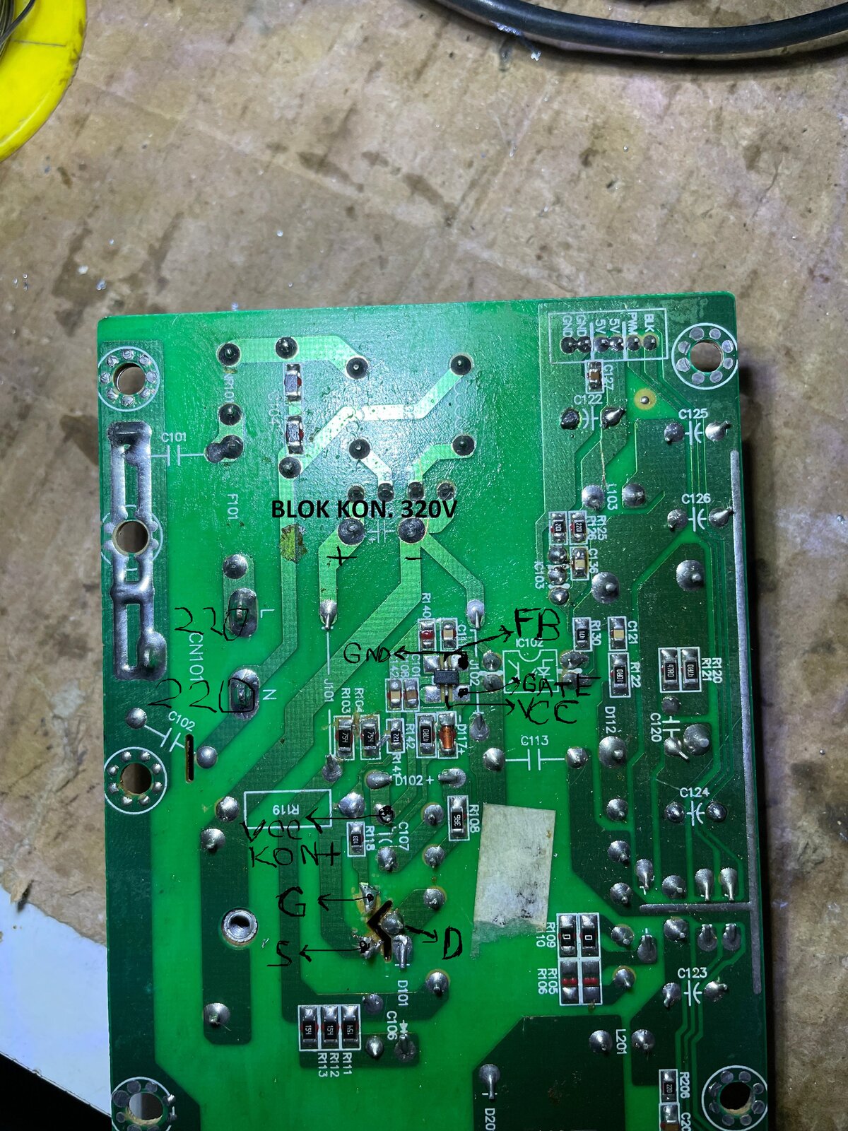

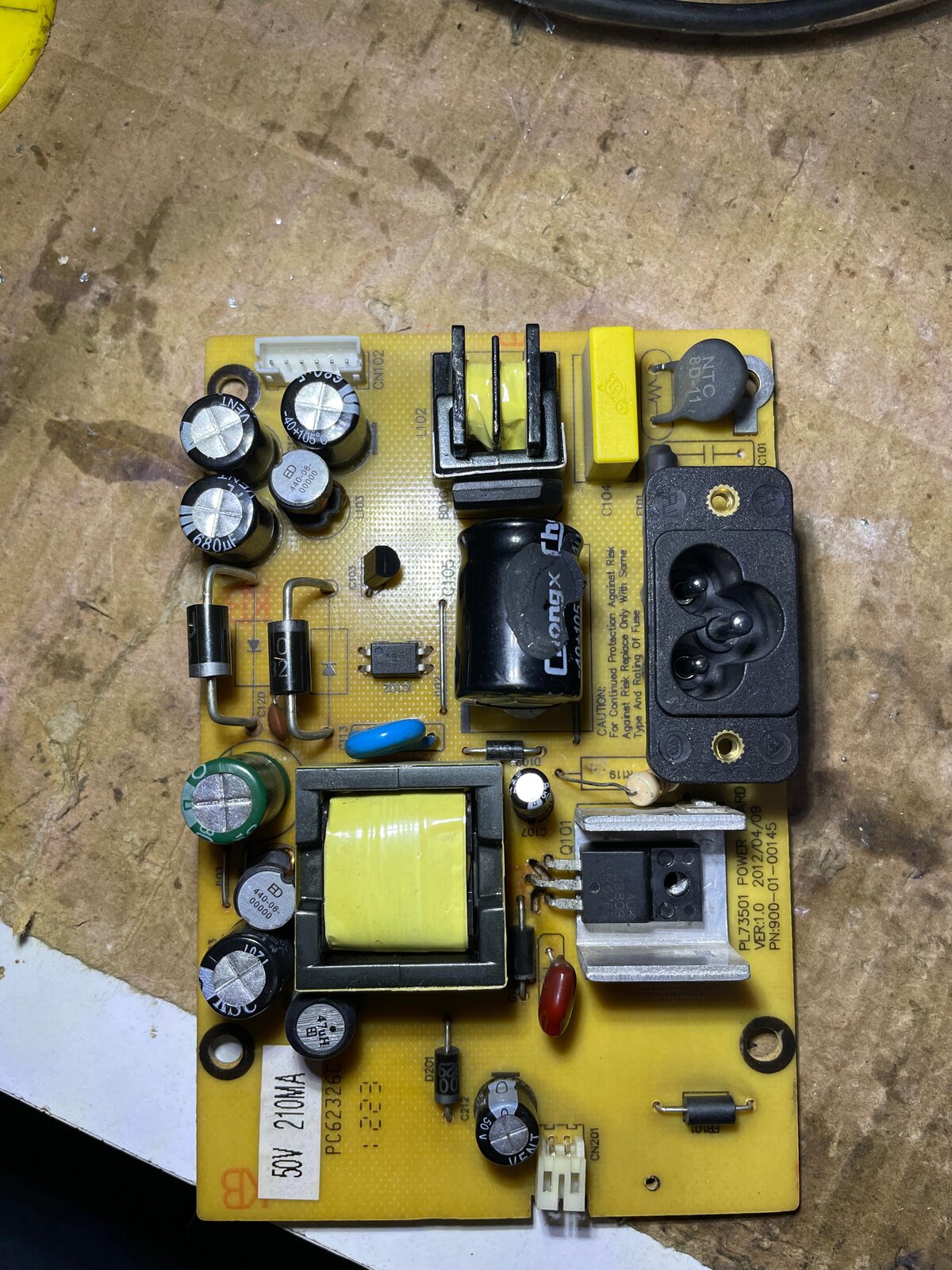

Primer katın net çekilmiş resmini ekler misiniz ?
RT PİNİ FABRİKASYON BOŞTA HOCAM RESİMLERİ ELİMDEN GELDİĞİNCE ÜZERİNE YAZARAK EKLİYORUM

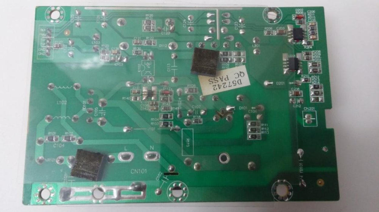

KARTIN İNTERNETTEN BULDUĞUM MUADİLİ DEDİĞİM GİBİ HOCAM RT PİN
PL73501--900-01-00145-CASPER-M989A-MODEL-LED-MONITOR-18---POWER-BOARD--resim3-3607.jpg
BOŞTA
    451.1 KB · Görüntüleme: 154
    431.2 KB · Görüntüleme: 147
