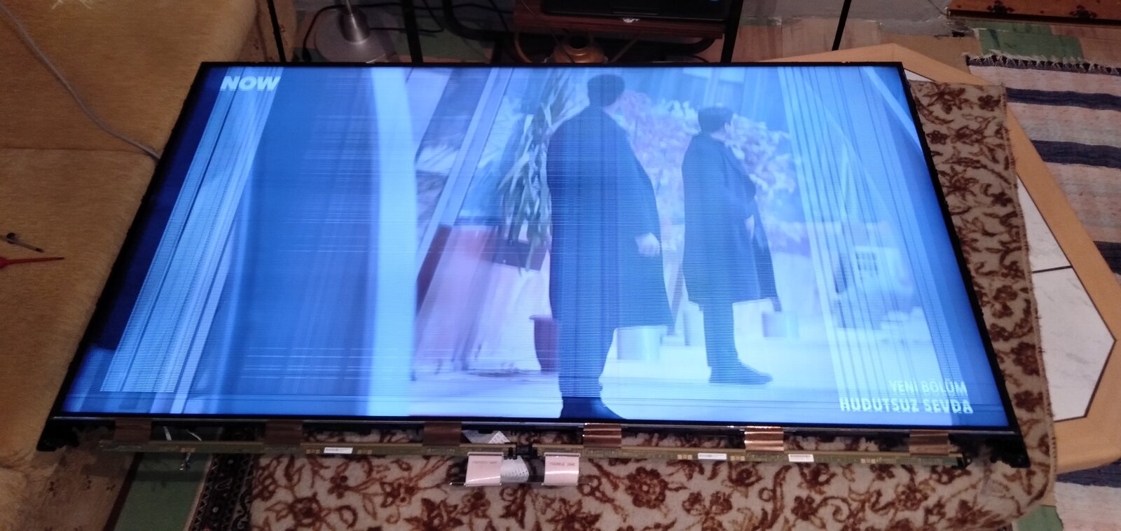

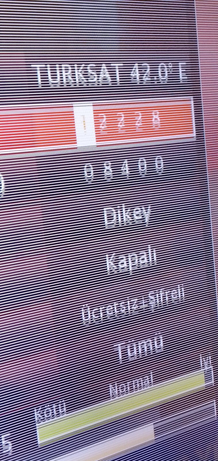

Merhabalar arçelik A48 6060 yatay çizgiler çıktı tv de , tamirci kartı değişmesi lazım dedi, içindeki hangi karttan temin etmeliyiz?
Coff lar sağlam dedi.
Panelci bende bu karttan yok dedi.
Hangi kartın değişeceğini söylemedi.
Bilgi için şimdiden teşekkürler,herkese iyi bayramlar
Buradan bir yorum yapmak zor.
Tamircinin yönlendirmesine göre ;

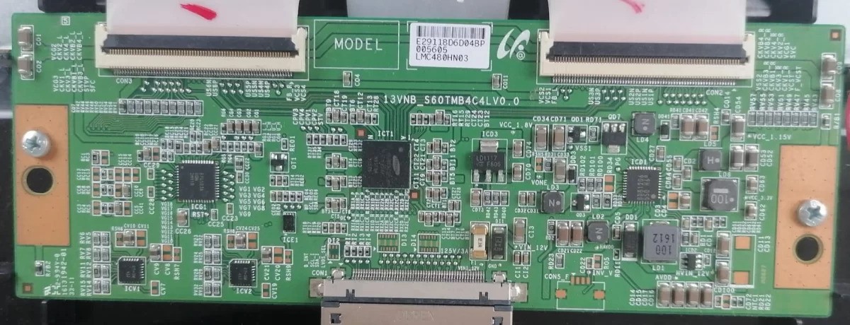

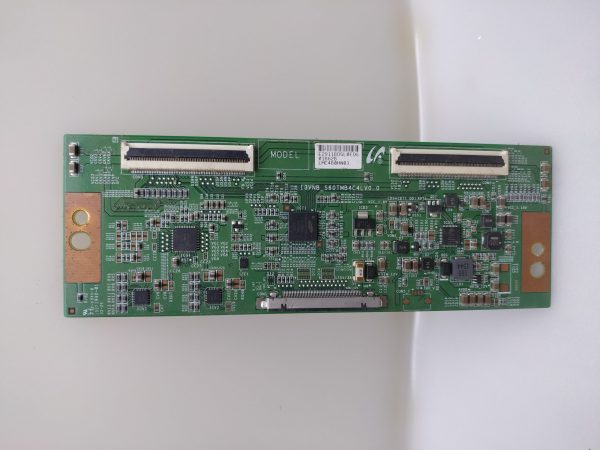

Panel ve cof lar sağlamsa(bu iyi haber) t- con kartta satır taramaları arızası vardır.
Kartı değiştirin.
