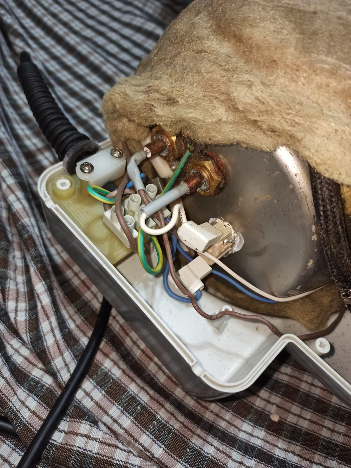

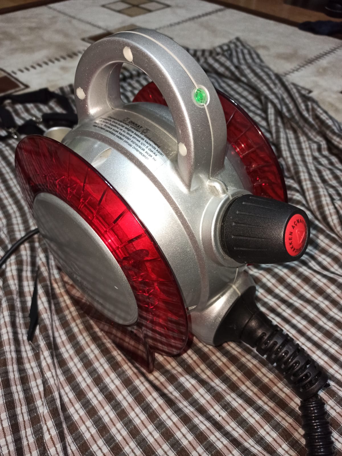

Selamünaleyküm arkadaşlar.
Bu Arçelik buharlı temizleyici. Fişe takınca kırmızı yanar ve içindeki suyu buharlaştırıncaya kadar (5 dk) kaynatır. Sonra yeşil yanar ve buhar püskürtür. Ama şimdi çalışır çalışmaz suyu kaynatmadan ışık yeşile dönüyor ve kaynatma da buhar da yapmıyor. Arızası ne olabilir acaba?
Arkadaşlar belirtmeyi unuttum, fişe takınca rezistans çubukları ısınıyor.

İçerde sensör gibi bisey vardir. Suyun ısındığıni algılayan. Rezistanslar ısınıyor ise dediğim parça arızalı olabilir.
2. resim sağda beyaz L tipi jackların altında galiba.
