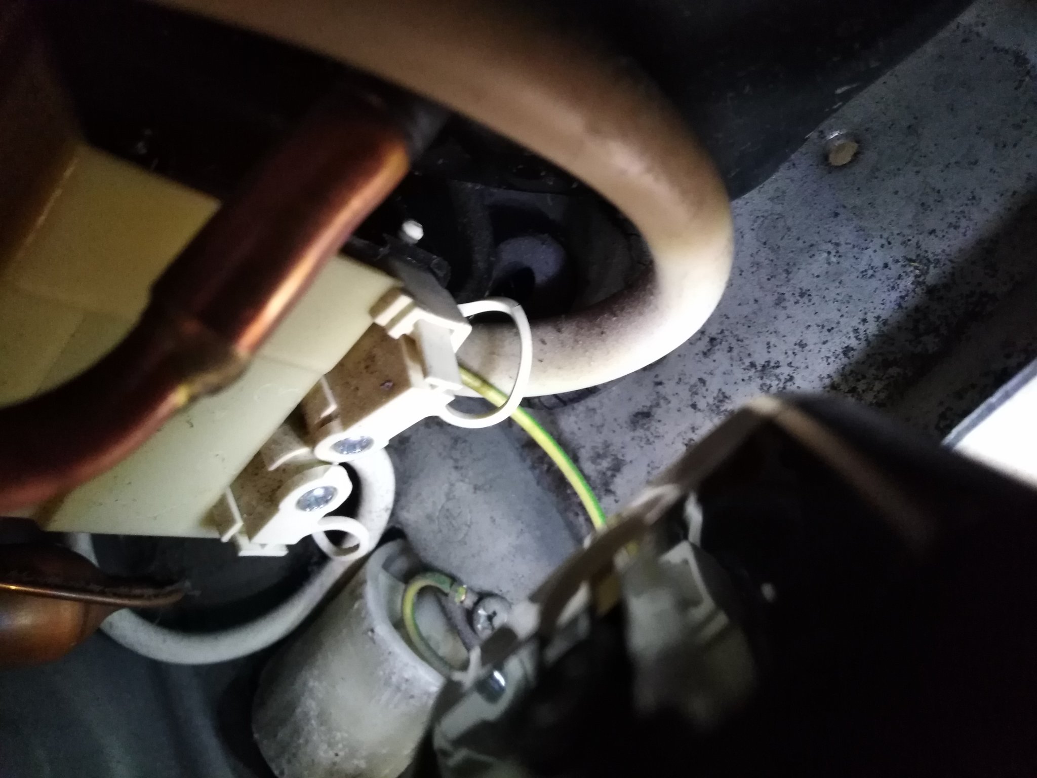

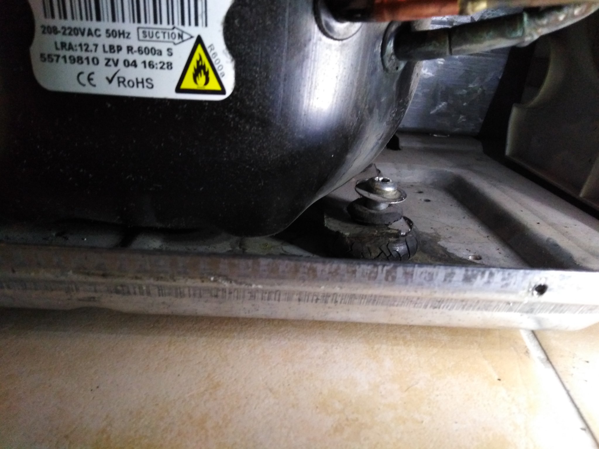

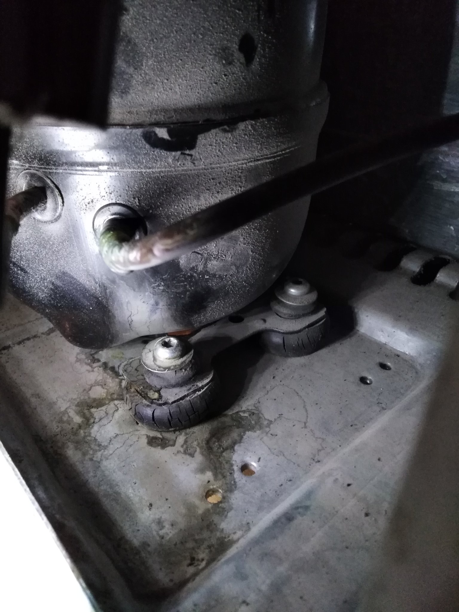

Arçelik marka buzdolabımdan son günlerde artarak devam eden sesler gelmeye başladı.
Sesin motordan geldiğini düşünerek arkadaki sacı söktüğümde motorun sağ tarafta olan sabitleme ayağını gevşek olduğunu gördüm ve sıkmak istediğimde ise sıkılmadığını gördüm. Motorun sol sabitleme ayaklarının üzerinde de sıkıştırma vidalarını göremedim.
Bu normal midir ayrıca ses bu sebeple geliyor olabilir mi?
Teşekkürler.

Vibrasyon takozları özelliğini yitirmiş, birsürü çatlak var. Vidaların tam sıkılması gerekir.
Kompresör motoru terazisinde değilse de tıkırtı şeklinde ses yapar.

Peki sol tarafta vida olmaması normal mi takoz var fakat üzerinde vida yok, sol arkadakini ise göremedim.
Ayrıca motoru sağa sola oynatmak istediğimde hiç oynamıyordu.

4 takozda da civata+somun+pul olması gerek.
