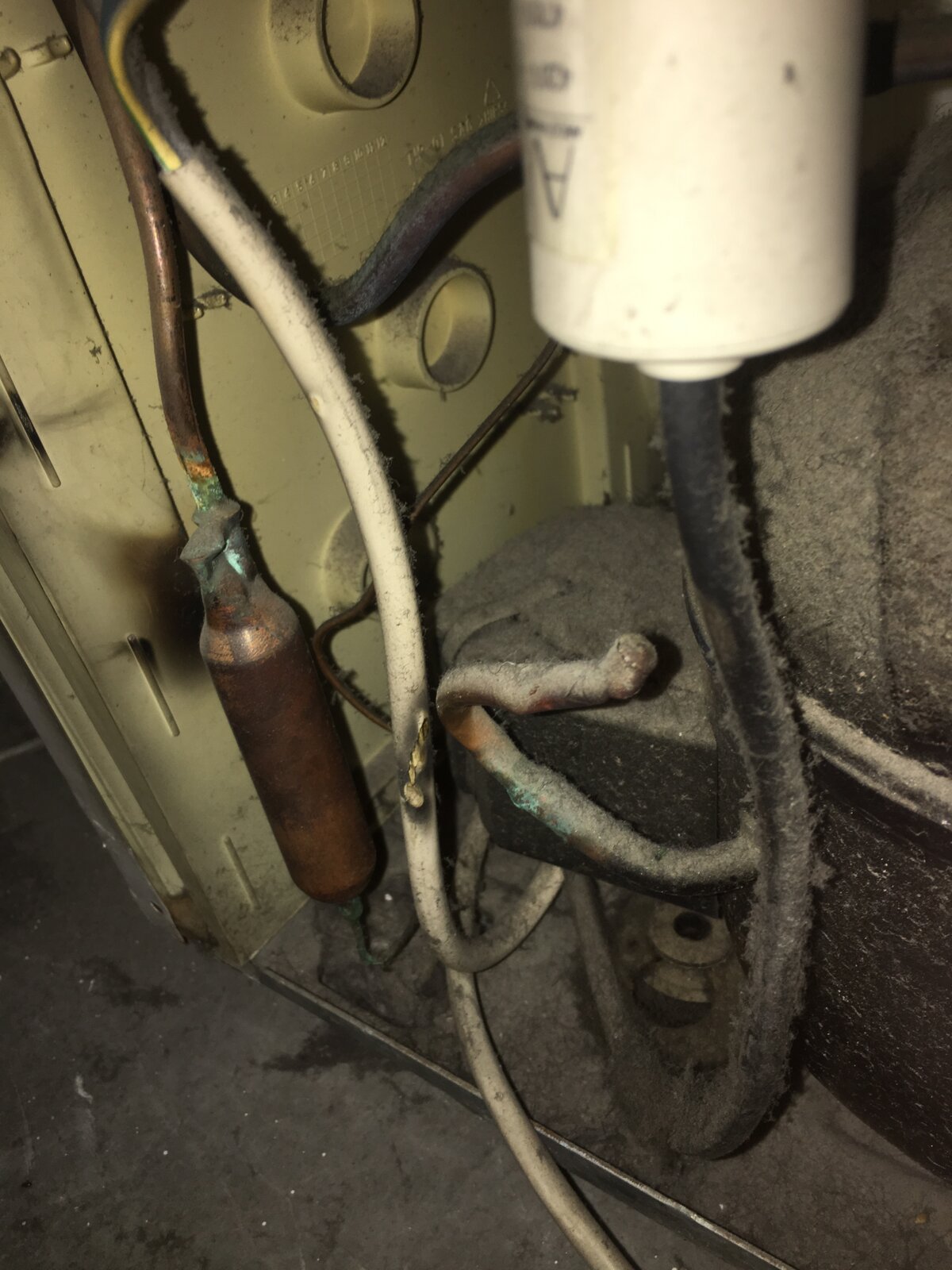

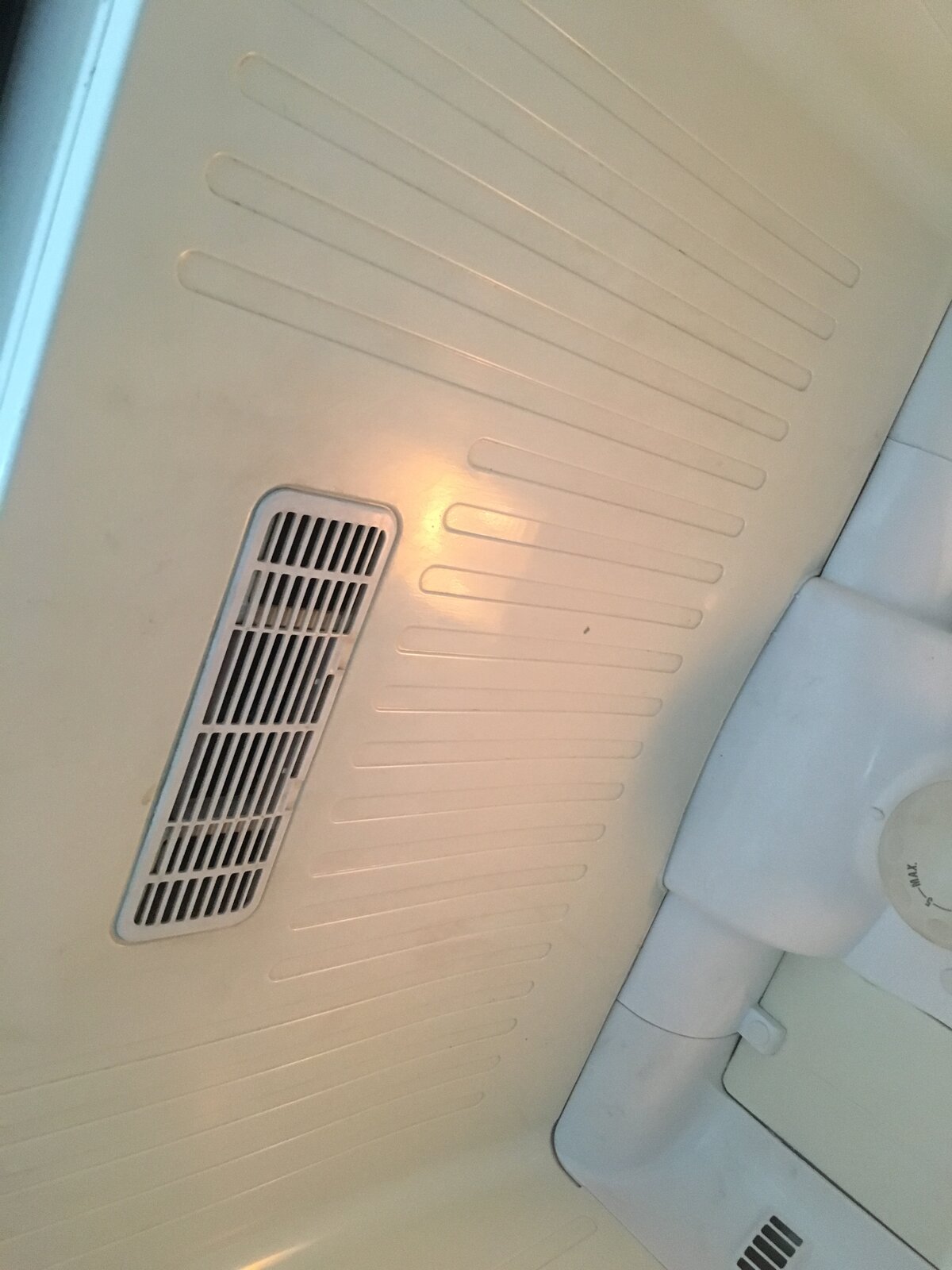

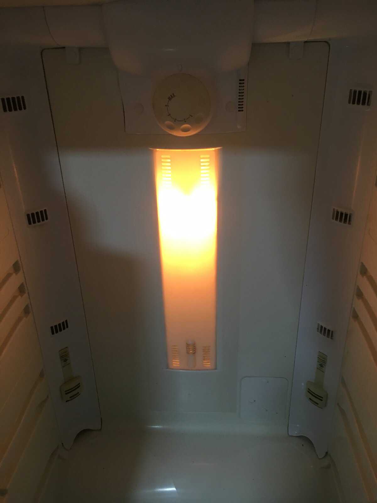

Sanki şurada bir terslik var. Şu kazandan çıkan demir sanki o tüpe bağlı olması gerekiyormuş ama kopmuş gibi yanılıyor muyum yoksa?

Resimdeki herşey normal görünüyor. 12 saat sabredebilirsen soğutmasına bak bakalım normal mi.
