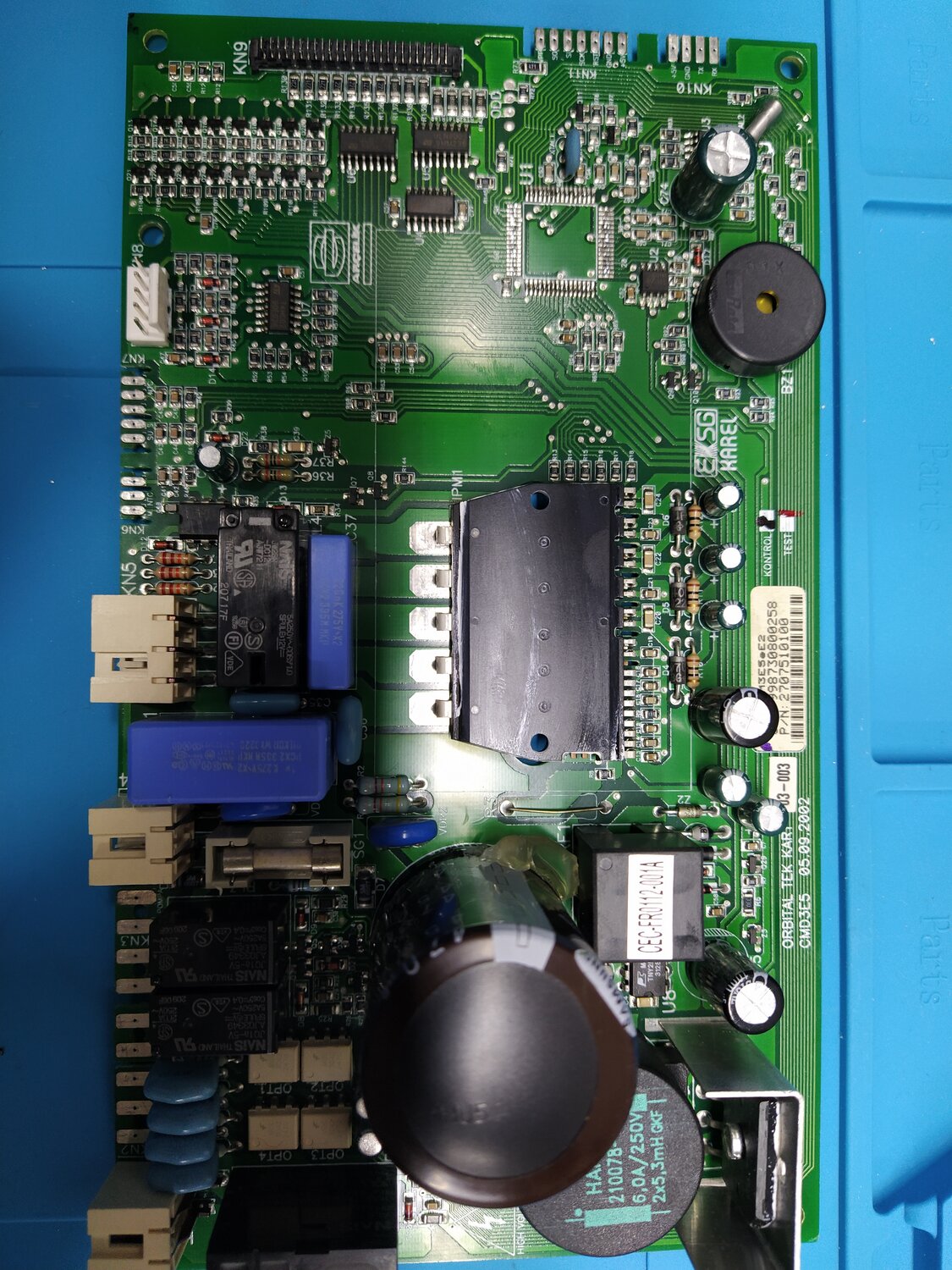

Orbital çamaşır makinası enerji göstergede hiçbir ışık yanmıyor. Kartta patlak yanık bişey göremedim. Tony 255 pn değiştirdim yine yok. Blok kondansotorde 300 kusur volt okuyorum. Ama çok çabuk deşarj oluyor. Ondan yaparmi acaba?
    373.2 KB · Görüntüleme: 18
Blok kondansatör şişmiş gibi görünüyor. Eğer öyle ise değiştirmekte fayda var

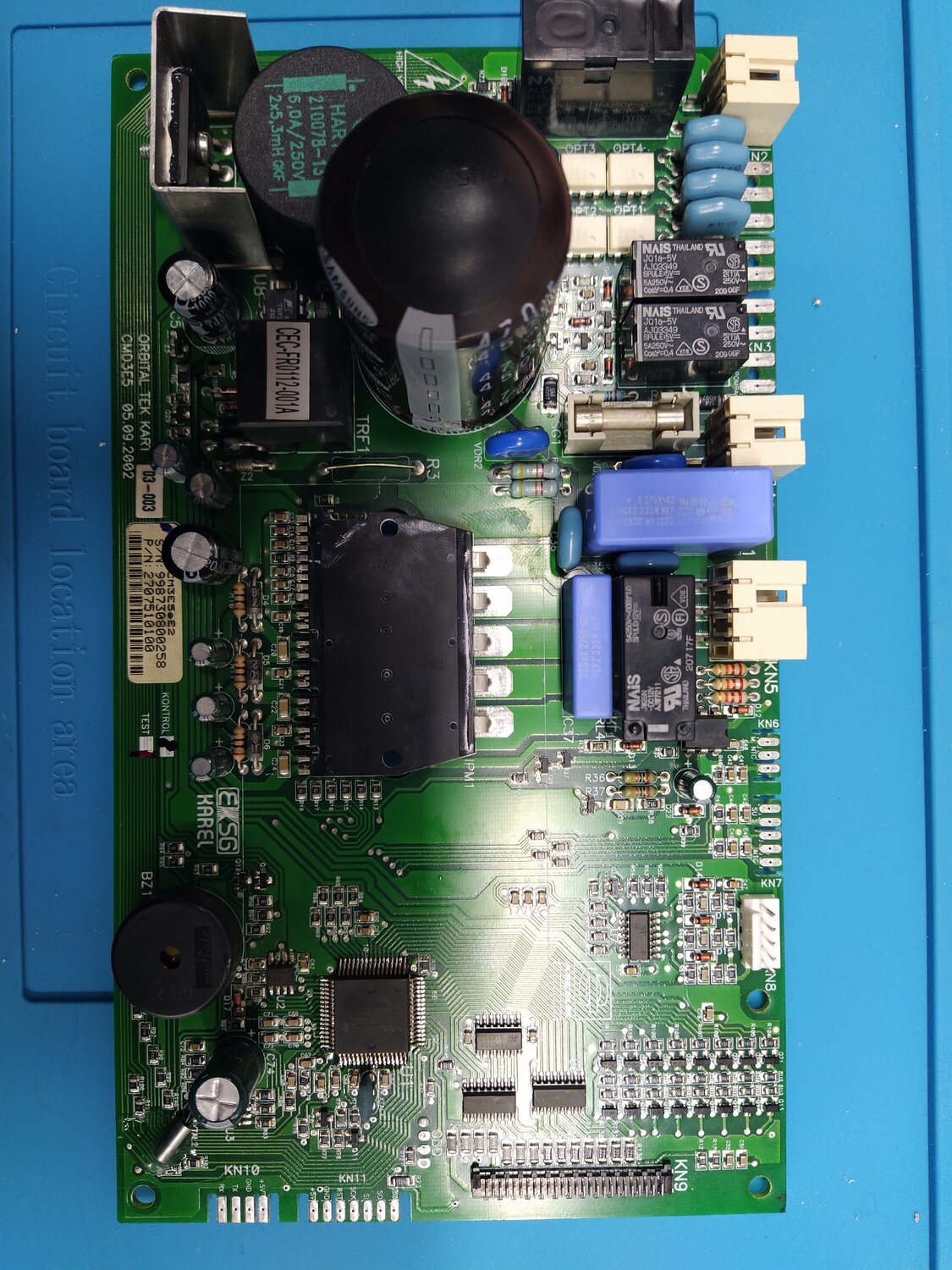

kartın üstünde işlemci yokki nasıl çalışacak o kart adamın kafasını koparmışlar
    604.7 KB · Görüntüleme: 13

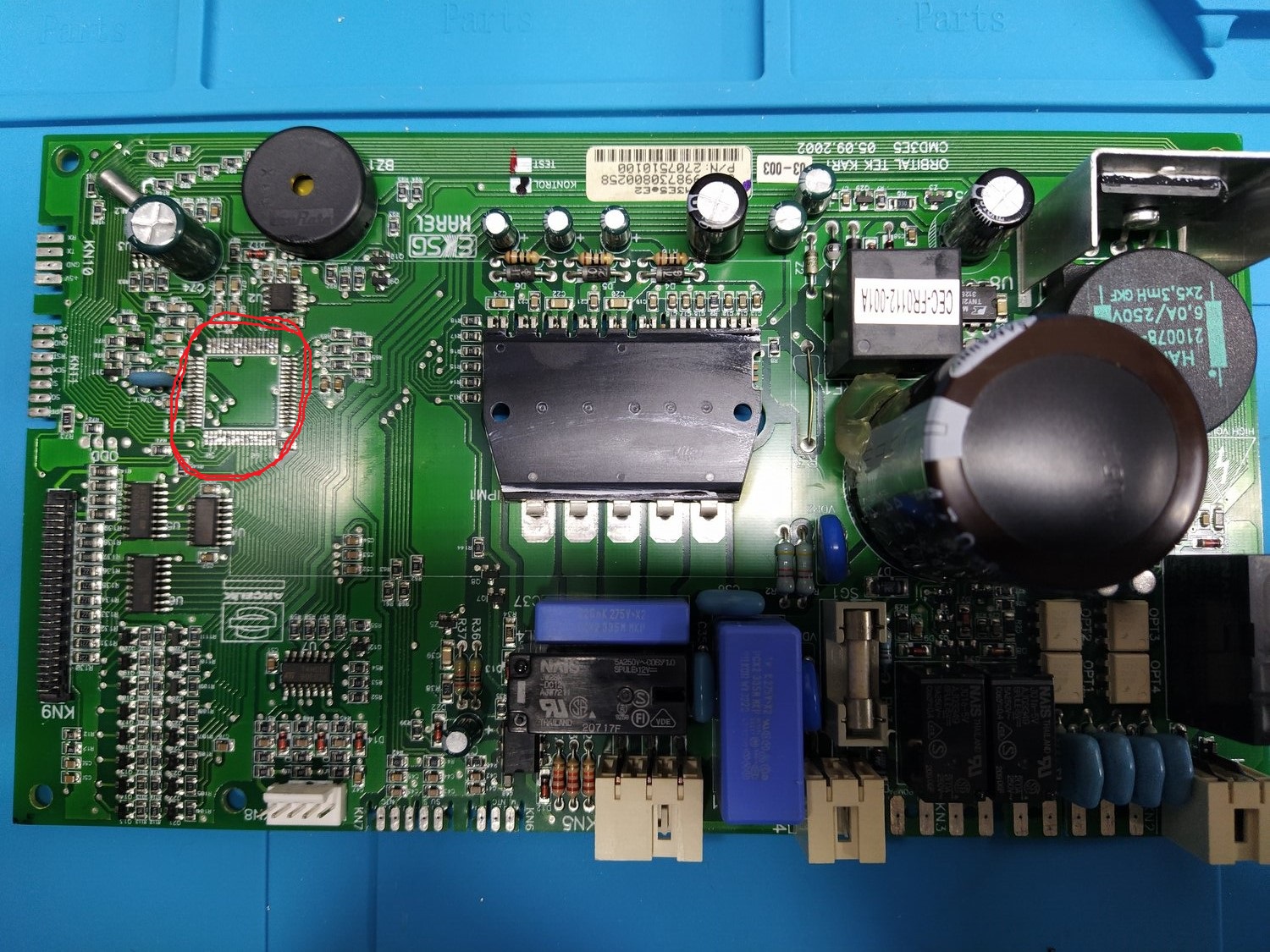

İşlemciyi ben soktum. İşlemcinin kenar tarafında z3 kodlu bir parça vardı kısa devre gösteriyor. İşlemciden dolayısı diye sokup tekrar taktım yerine. SMD sot 23 kılıflı. Yan yana olan bacaklar kısa devre. Sot 23 kılıflı zener diyormuş. İşlemciden başka hata görebiliyorsunuz?
Blok kondansatör değiştirdim sonuç yine aynı.
    374 KB · Görüntüleme: 6
oktolar her zaman arıza yapmazlar ama kontrol etmek lazım. ac girişteki kondastörleri dışarıda sağlam ölçsen bile arızalı yani iç direncini yitirmiş olabiliyorlar
