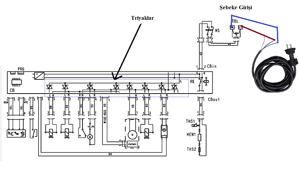

Merhaba Saygıdeğer Ustalarım.
Belki size basit gelebillir ama içinden çıkamadığım için size sormak istedim.
Fotoğraftada göründüğü gibi Triyakların besleme voltajı için A1 bacağı "N" hattına bağlı çıkışlarıda A2 hattına bağlı. Benim anlamadığım durum A1 bacağı besleme hattı olan L hattına değil de neden "N" hattına neden bağlı? Oradan nasıl besleme alabiliyor?
Şimdiden herkese teşekkür ederim.

Fotoğrafta neye göre L ve N yazdınız? Fişi ters takarsanız L-N, N de L olur.
Aşağıya örnek bir şema paylaşıyorum, daha anlaşılır olacaktır.

Fotoğrafa bakarak anlamam çok mümkün değil ama benim anlatmak istediğimi anlamaya çalışın. Triyak bağlantısı;
Şebeke>Triyak Girişi>Triyak Çıkışı>Yük Girişi>Yük Çıkışı>Şebeke veya
Şebeke>Yük Girişi>Yük Çıkışı>Triyak Girişi>Triyak Çıkışı>Şebeke şeklinde yapılabilir.
Yani;
L>Triyak Girişi>Triyak Çıkışı>Yük Girişi>Yük Çıkışı>N veya
L>Yük Girişi>Yük Çıkışı>Triyak Girişi>Triyak Çıkışı>N şeklinde olabileceği gibi
eğer fişi ters takarsanız;
N>Triyak Girişi>Triyak Çıkışı>Yük Girişi>Yük Çıkışı>L
N>Yük Girişi>Yük Çıkışı>Triyak Girişi>Triyak Çıkışı>L
şeklinde de olabilir. Triyak iki türlüde çalışır sorun olmaz.
