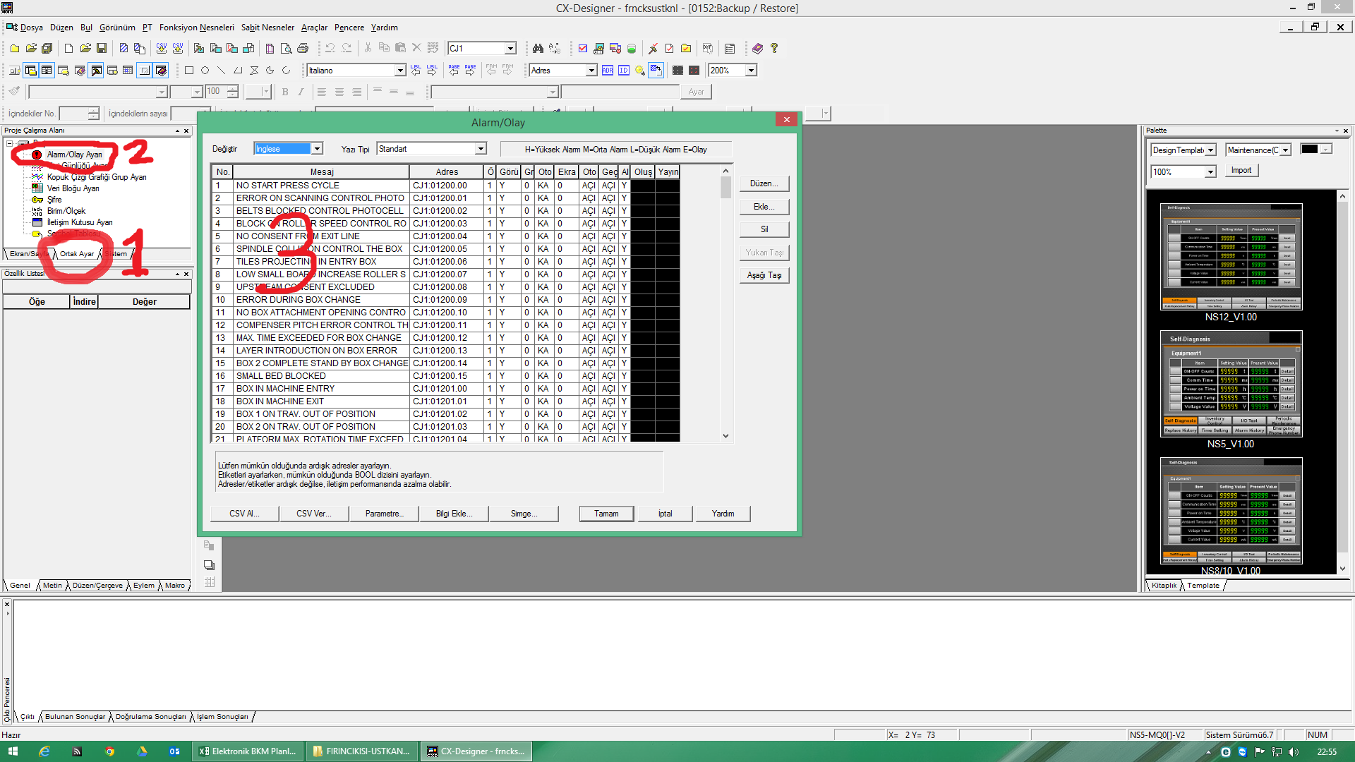

Arkadaşlar omron cp1 ile 7 inç omron ekranla bir otomasyon düzenledim. Plc de arıza girişlerini yaptım. Ekranda arıza olduğu anda arıza ekranı geliyor fakat içi boş geliyor. Arıza ekranının içine arıza tanımlarını nasıl yazdırabilirim.?
CX Designer da aşağıdaki resimdeki gibi plcden hangi bit aktif olduğunda hangi uyarının verileceği belirtilmiştir...
verdiğiniz bilgi için teşekkür ederim. nx designerde hata ve olay günlüklerine aynı verileri yazdım. Buna rağmen acil stopa bastığımda pop alarm ekranı belirmiyordu. Onu comman windowstan çözdüm fakat bu seferde pop up ekrana tüm hata kodlları geliyor. acil stopa basıyorum sadece acil stop yazması gerekirken emniyet swiçlerinden emniyet sensörüne kadar tüm arızalar geçiyor. Yani arıza var ama ne olduğu belli değil. Bu konuda yardımcı labilirseniz sevinirim. Arıza bilgilerini wbit olarak kullanıyorum
açıkçası ben pop-up hiç kullanmadım. ama NS serisi HMI' da Templatelere (Her sayfada gözüken alt layer) en alt kısma satır şeklinde bir Alarm Event Display ekledim. son alarmlar orda gözüküyor. hangi alarm en son geldiyse onu gösteriyor. her alarm için popup açmak doğru bir yaklaşım değil bence.

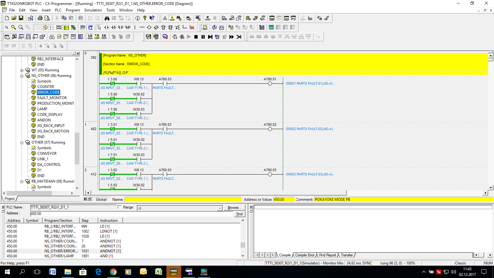

b usekılde bır yazılım yaparak ve ıbrahım beyın dedıgınıde yaprsanız sorunsuz bı eror code alabılrısınız
