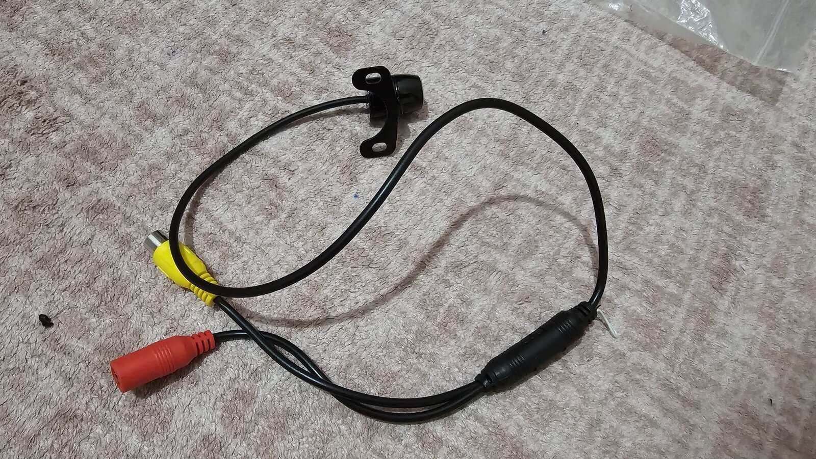

Araç park kamerası usb bağlantı sorunu.
1 Eki 2016
159
47
Merhaba
Konuyu doğru yere mi açtım bilemiyorum. Elimde eski aracımın park kamerası var. Bu tip bir kamerayı bir şekilde pc ye usb den bağlamanın bir yolu var mı acaba?
pc veya usb ye baglayamazsınız.Elinizdeki cihaz tos fiş diye gecer ve sarı kablodan direk olarak AV (audio-video)sinyali çıkar.Ancak tv nizin arkasında buna uygun giriş varsa takabilirsiniz.Belki bu tarz cihazları usb ye dönüştürücü ürünler bulabilirsiniz ancak degecek bir şey degil.Onun yerine kamerayı degiştirmek daha uygun.
Bu DC12 volt'luk bir kamera o yüzden DC5 volt'luk USB'den çalışmaz. 12 volt'u dışarıdan alan bir çevirici ile çalışabilir.
Zaten kamera gücü 12 volt olarak ayrıca verilmesi lazım, her iki kartta da haklısınız.
Astarı yüzünden pahalıya gelebilir. Webcam daha uygun fiyata bulunur.
