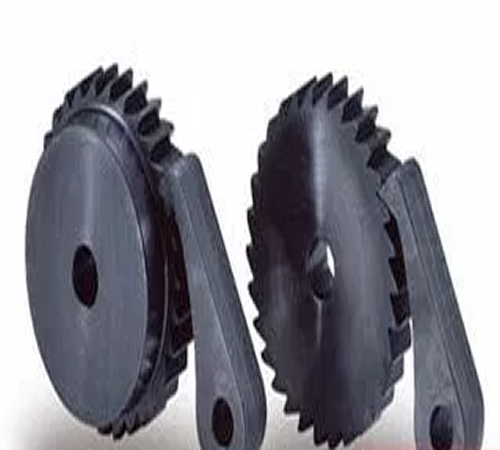

Yok geriye hiç kaymasın diyorsanız bunu Tırnak dişli ile mekanik olarak yapmak daha basit:
Teker akslarına tek yönlü dişli (Bisiklet dişlisi/marş rulmanı v.s gibi gibi) takın ve o teker ters yönde döndüğünde mekanik olarak bir switchi tetiklesin.
Ekli dosyayı görüntüle 106146
Gerçekten çok mantıklı geldi, montaj kısmına biraz çalışmamız gerekebilir.
Geriye kayabilir, o konuda sorun yok.
Bu işlemi sağlamak için bildiğiniz uygun otomotiv sektöründe kullanabileceğimiz bir switch modeli var mı peki? Bilginiz var mı?

Kaymanın engellemesinden çok kaymanın tespitiyle ilgileniyoruz diyebilirim.
Aracın geriye kaymasında bir sorun yok, aracın 1 saniyelik geriye kayması algılanıp şoföre ikaz vermem gerekiyor.
O zaman mekanik olarak tek yönlü dişli ile switch tetiklemek ham mantıklı hem de maliyet etkin bir çözüm olacaktır.
