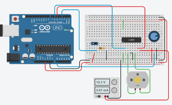

Merhaba arkadaşlar. Bir konuda yardıma ihtiyacım var.
12 volt ile çalışan dc motoru çalıştırmak için butona basıp çalıştırmam gerekiyor.
Butonu kapattığımda ise motor tam tersine bir saniye dönüp durmasını istiyorum.
Pot ise motor hızını ayarmak için.
Motoru sürmek için L293B kullanablirmiyim?
tinkercad ile yapıyorum ama gerçekte tam istediğim gibi çalışmadı.
Motora 7 volt civarı geliyor ve hep çalışıyor buton bir işe yaramıyor . Kod ise aşağıda.
#define pot A0
int motor1 = 5;
int motor2 = 6;
int buton = 3;
void setup()
pinMode(motor1, OUTPUT);
pinMode(motor2, OUTPUT);
pinMode(buton, INPUT);
void loop()
int butondurum = digitalRead(buton);
int potdurum = analogRead(pot);
int motoryazdir = map(potdurum, 0, 1023, 0, 255);
analogWrite(motor1, LOW);
analogWrite(motor2, LOW);
if (butondurum == 1)
while (true)
analogWrite(motor1, motoryazdir);
if (butondurum == 0)
break;
analogWrite(motor2, motoryazdir);
delay(500);
else
