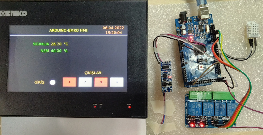

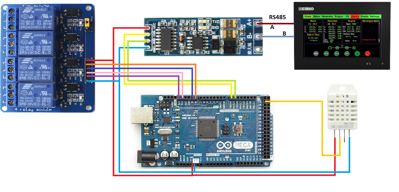

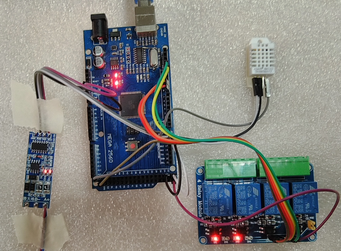

Arduino HMI Panel haberleşme için bağlantı şeması aşağıdaki şekildedir. RS485 dönüşüm ttl to rs485 dönüştürücü ile yapılmıştır.

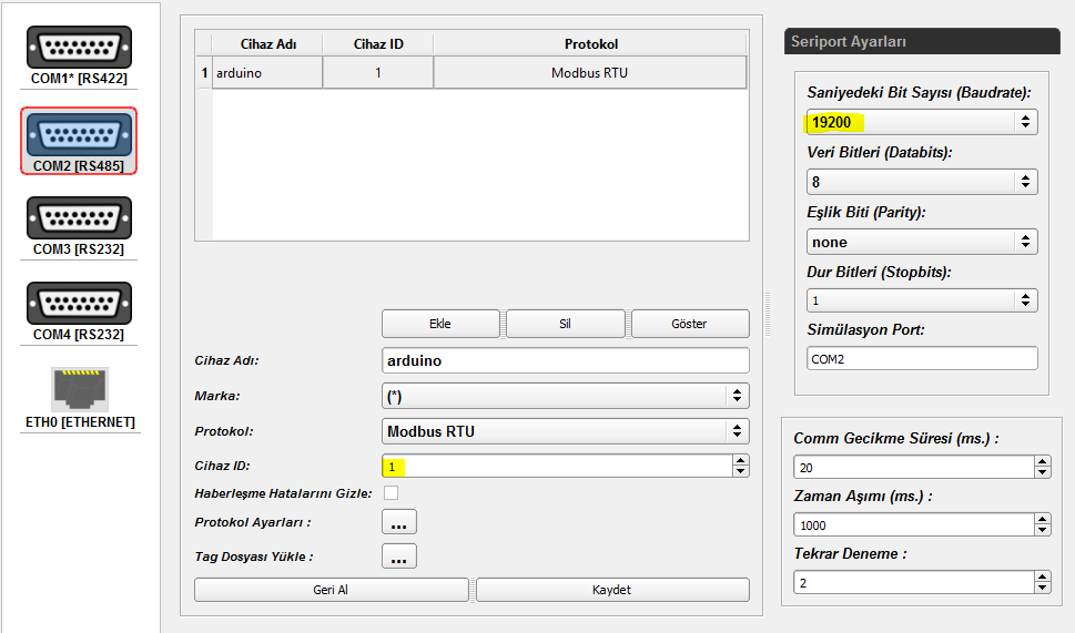

EMKO HMI haberleşme ayarları penceresi açılarak aşağıdaki şekilde haberleşme ayarları yapılır. Burada dikkat edilmesi gereken arduino kartı programlarken tanımlamış olduğumuz haberleşme ayarlarının aynısının burada da yapılması gerektiği.
Arduino programında aşağıdaki satırlarda modbus ayarları yapılmaktadır. Bu satırlarda yapılan tanımlamalar EMKO HMI haberleşme ayarlarında aynen tanımlanır.
Ekteki modbus RTU kütüphane dosyasının Arduino kütüphane klasörüne kopyalanması gerekmektedir.
EMKO HMI programı ekte bulunmaktadır. Programın HMI panele yüklenmesi ve program yapılması için EMKO Proop Builder programı aşağıdaki linkten indirilebilir.
