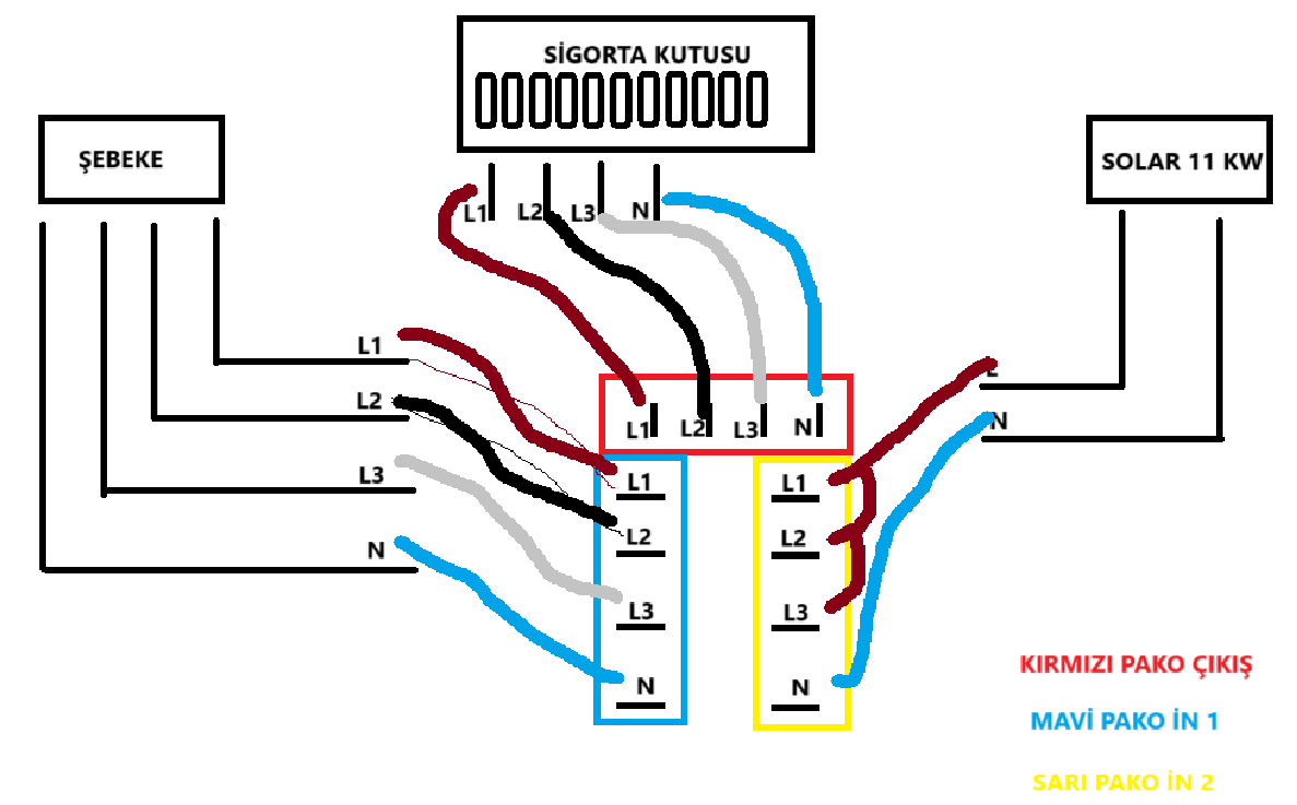

Merhaba,
güneş panellerinden ve aküden gelen elektriği inverter üzerinden evin tamamına vermek istiyorum, 6.2 kw akıllı inverter mevcut. inverterın yanında bir priz girişi var, güç çıkışı bu prize vererek ve şebeke elektriğini de ana şarteli kapatarak evin içerisindeki elektrikli aletleri inverterdan beslemek istiyorum.
Sorum şu, şebekeden 3 fazlı bir giriş var, ben buraya dediğim şekilde bağlantı kurduğumda bazı odalarda elektrik varken bazı odalarda yok, daha önce şebekeden kaynaklı faz kaybı olduğunda da aynı sorun olmuştu.
Bu sorunu en pratik nasıl çözebilir ve evin her yerinde bu solar enerjiyi nasıl kullanabilirim, yardımlarınız için teşekkürler.

İnverterın yanındaki mevcut priz trifaze dağıtım panosunda 1 faza bağlı olduğu için sadece o faz üzerinden beslenen kısımlar çalışır.
Kendi uyguladığım ve size tavsiye edeceğim sistem,
Fırın şofben vs gibi cihazları ayırıp onları farklı fazlara bağlamak ve inverter üzerinden beslenecek diğer bütün bölümleri sadece o faza bağlamak.
Tabii bu işlem için iyi elektrikçiden yardım almanız faydanıza olur.

Eviniz trifaze aboneliğe sahip, her faz dengeli bir şekilde evde dağıtılmış olarak tesis edilmiş. Bir kontaktör ve pako şalterle tüm faz sigorta girişlerini inverter fazına bağlayabilirsiniz. Ayrıca inverter çıkışına da tüm yükü kaldırabilecek bir otomat ve K.A.R. ilave edilmeli! İnverter devreden çıkarıldığında fazlardan evi beslemeye devam edilir.

Akülerin lityum yazdığına göre, kapasiteside yeterliyse sorun yok, yapman gereken saatten sonra sigorta kutusuna girip dağılan 3 fazdan 2 sini iptal et, 1 tanesini de kendi nötr'ü ile birlikte inverterinin AC in kısmına gir, inverrterin AC out kısmından çıkan faz nötr ve toprağı da sigorta kutusunun faz, nötr ve toprak kısmına bağla, çıkarttığın ve boşta kalan fazlar içinse sigorta altından bağlantı yap, yani o tek fazı evin tüm sigortalarına dağıtmış ol, artık k.a.r. 3 fazsa onda da dene ama genelde atar monofaze ile değişmen gerekebilir, bu şekilde işini görür ama sana tavsiyem 1-0-2 Trifaze (3 Faz/1Nötr) kutup değiştirici (Pako Şalter) alıp, şebeke ile solar sistem girişlerini ayrıman ve tek fazı 3 faza dağıtma işini pako şalter içinden yapman, böylelikle hem ihtiyaç anında şebekeye geçebilirsin, hem de sigorta kutusundaki sigorta altı bağlantı vs uğraşmamış olursun.
