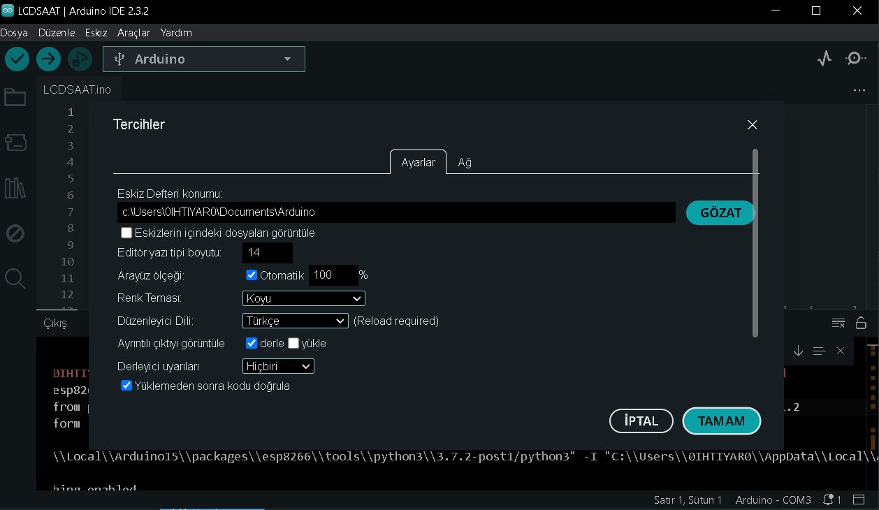

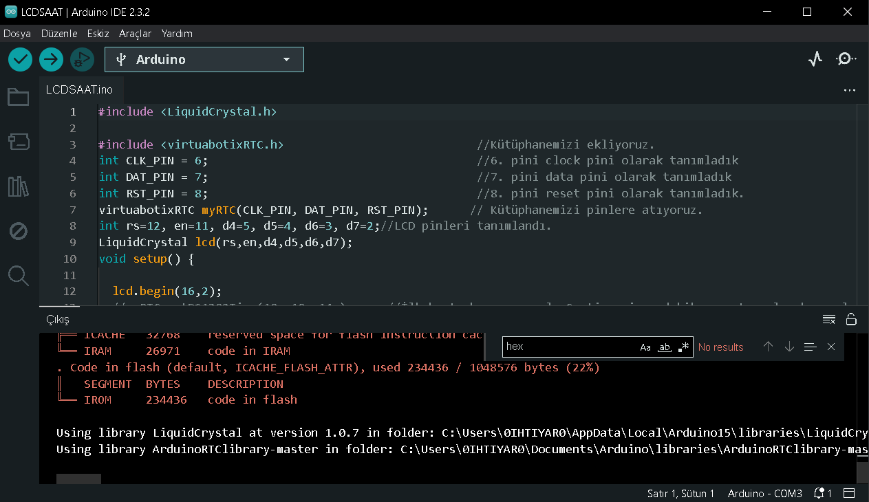

Arduino da LCD saat yaptım bunu proteus da denemek istiyorum lakin hex dosyası alamıyorum. ekran görüntülerini gönderdim.
"Kontrol et" seçeneği ile hatasız derleyin. .ino dosyasını kaydettiğiniz yerde hex dosyasını göreceksiniz. Ama muhtemelen, IDE'yi kapatırsanız hex dosyası silinebilir.
"Derleyici uyarıları" nı da bir kademe yükseltin. Altta hex dosyasının yolu görünecektir.
teşekkürler ustam. Arduino IDE de kartı seçmeyi untmuşum.
