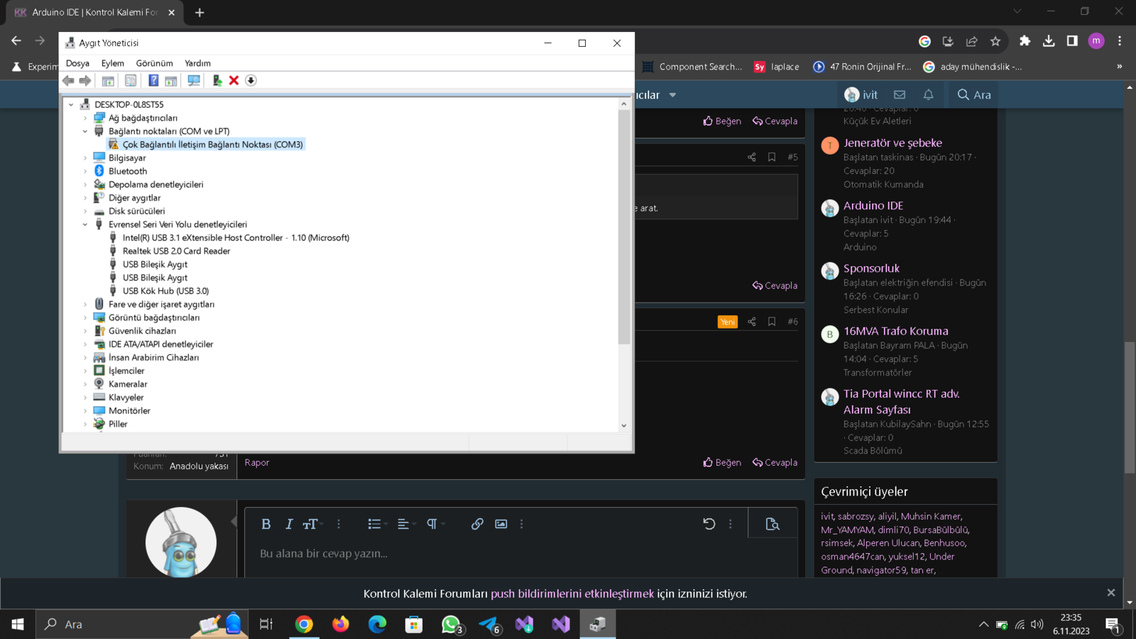

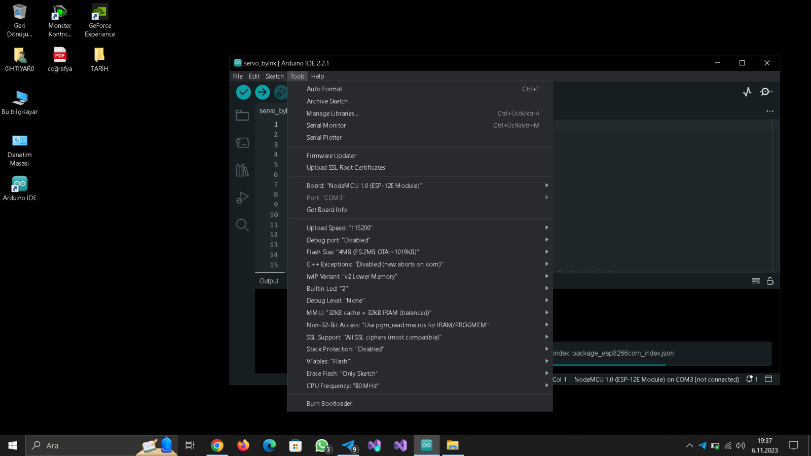

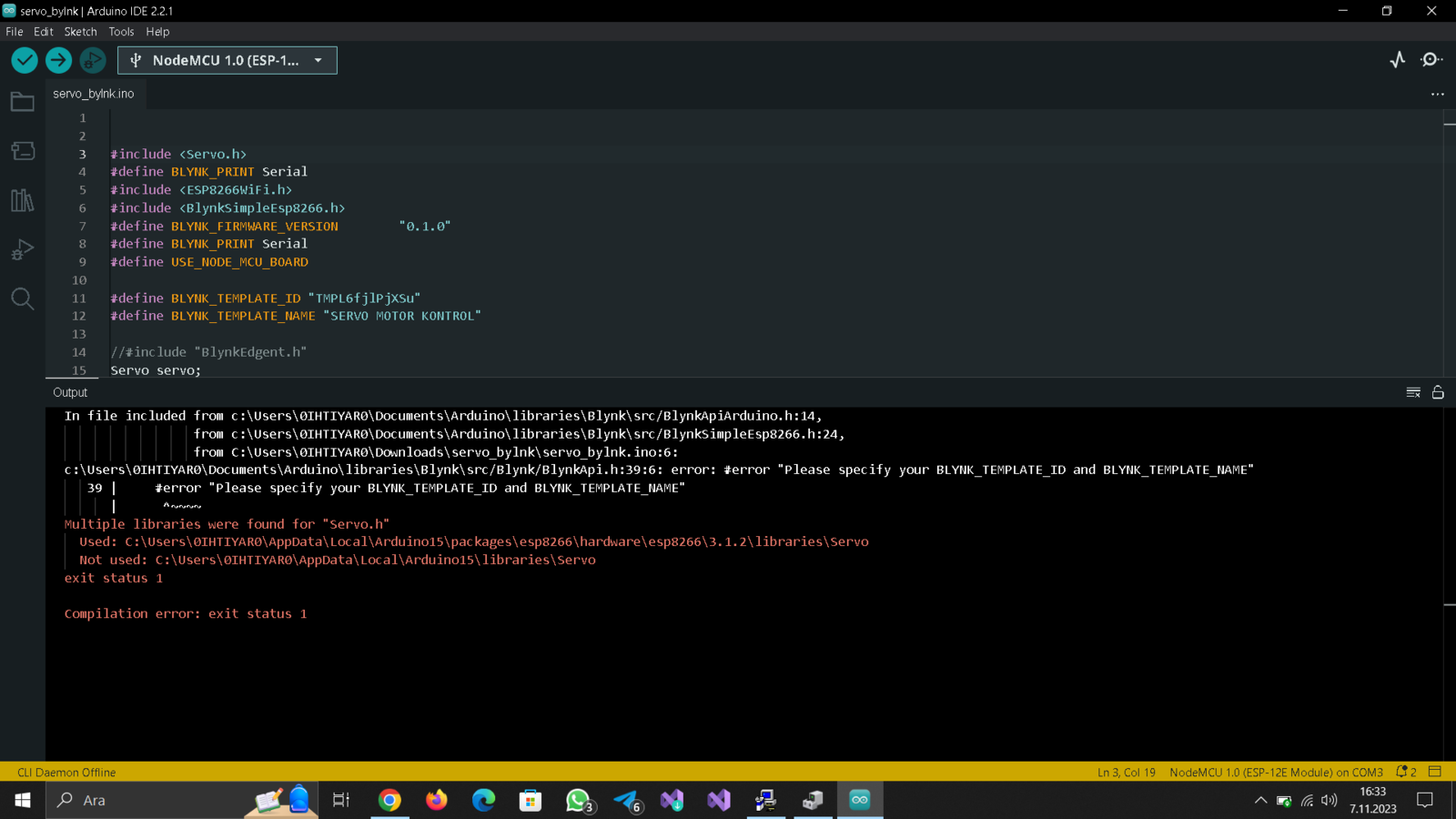

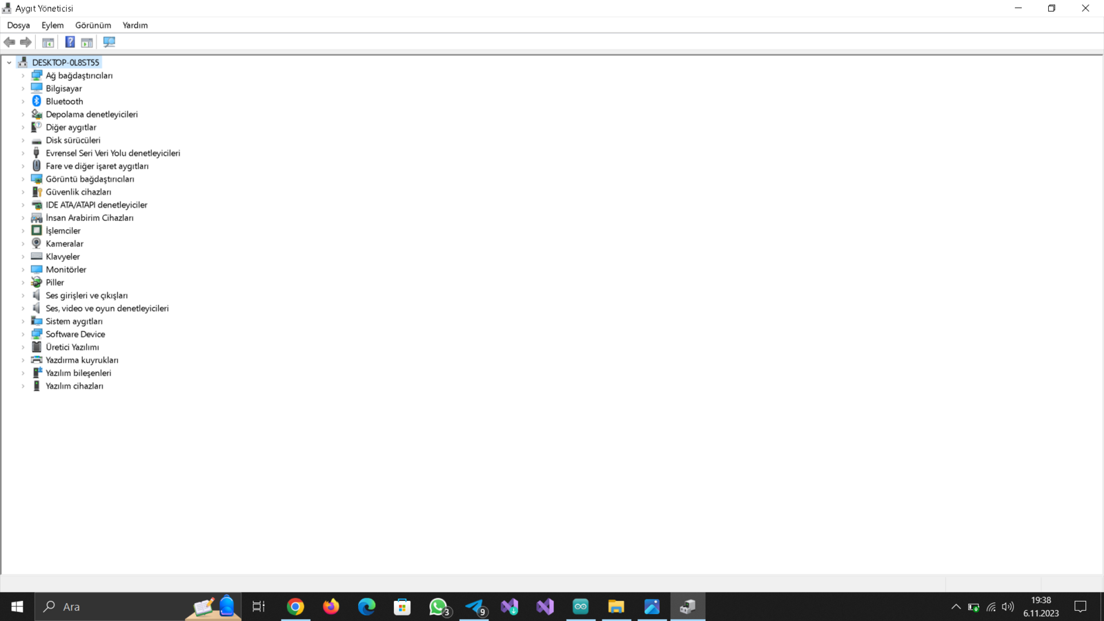

Arduino IDE
  • Konbuyu başlatan Konbuyu başlatan ivit
ivit
9 Nis 2022
61
Selamün aleyküm ustam. Arduino IDE ara yüzünden esp32'yi kotlamak istiyorum lakin port seçemiyorum bunu araştırırken ayğıt yöneticisinde [PORTS(COM&LPT)] olması gerekiyormuş bu da bende görünmüyor. Bu sorunları nasıl gidere bilirim?
  • Ekran Görüntüsü (1).png
    Ekran Görüntüsü (1).png
    215.5 KB · Görüntüleme: 116
  • Ekran Görüntüsü (2).png
    Ekran Görüntüsü (2).png
    155.4 KB · Görüntüleme: 145
makinende [PORTS(COM&LPT)] çıkışı var mı? yeni nesil laptoplarda yokta
com&lpt kablosunu bağladığın yer var yani. o zaman com girişine bağla ve aygıt yöneticisinde arat.
  • Ekran Görüntüsü (3).png
    Ekran Görüntüsü (3).png
    343.4 KB · Görüntüleme: 106
Ustam port hatasını sizlerin sayesinde çözdüm. Şimdi de yazılımda bir sıkıntı var baka bilir misiniz? Servo.h hatası var. projem Esp32 üzerinden servo motor kontrolü, okul ödevim.
  • Ekran Görüntüsü (4).png
    Ekran Görüntüsü (4).png
    233.9 KB · Görüntüleme: 94
972,026
459,584
Emir Mahmut
