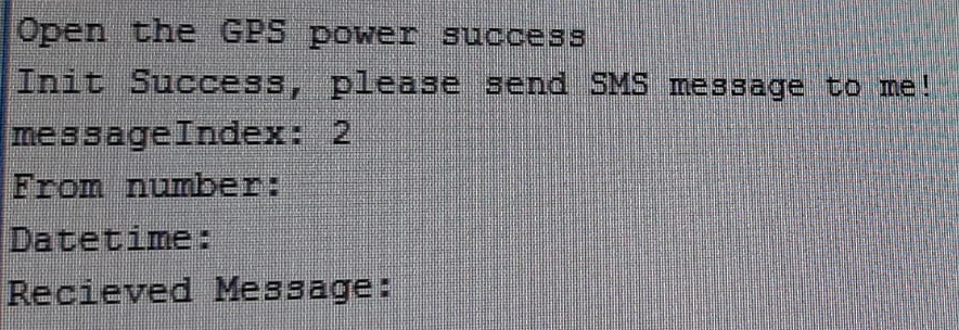

Merhabalar, Robotistan sayfasında yer alana şu github linkindeki vehicle_tracking.ino kodlarını kullanıyorum ancak SIM kartın numarasına mesaj yolladığımda konum cevabı gelmiyor. Kodlar burada >>> https://github.com/mewanindula/GPS-Tracking-System 2
Yardımcı olabilecek olan varsa çok sevinirim. Hatta kendisi talep ederse sorunun çözülmesi halinde belli bir ücret ödemeyi kabul edebilirim. Şimdiden teşekkürler.

Hocam dediğinizi yapıp kodu çıkardım ve kontrol ettim. Herhangi bir sorun vermedi ancak arduino şuan arkadaşta, yarın akşam onunla deneyeceğiz bu şekilde nasıl sonuç alacağımızı. Ancak while kodunu çıkarmadan yani kodu olduğu gibi çalıştırınca şu şekilde bir sorunla karşılaşıyoruz.
Normalde mobilden mesaj attığımızda mesaj atılan numara, tarih ve attığımız mesajın burada görünmesi gerekiyor. Sonrasında da konumu görmemiz ve ardından telefona bu konumun mesaj olarak gelmesi gerekiyor.

Hocam numara girmeye yer yok ki. Yani en azından ben göremedim.
C++:
sim808.readSMS(messageIndex, message, MESSAGE_LENGTH, phone, datetime);
Bu kısım çalışmıyor o yüzden nesaj ve telefon numarası görünmüyor. Bu satırı silip yerine

Yaz, bi dene eğer çalışıyorsa ya kitaplık ya gsm kartıyla olan haberleşmede sorun var demektir.

Hocam dediklerinizi yapmadan önce gps konumunu anında alan bir kod oluşturduk. Daha sonra üstteki kodun gps kodunun yerini bu kodla değişitirdik. SMS kodlarını aynı bıraktık. Sanırım kodlarda sorun yok ki şuanda eskiden attığımız mesajlara yeni cevaplar geliyor ancak konum 0 olarak gözüküyor. Son mesaja kadar gelmesini bekleyeceğiz ve yeni kod ile tekrar deneyeceğiz.
