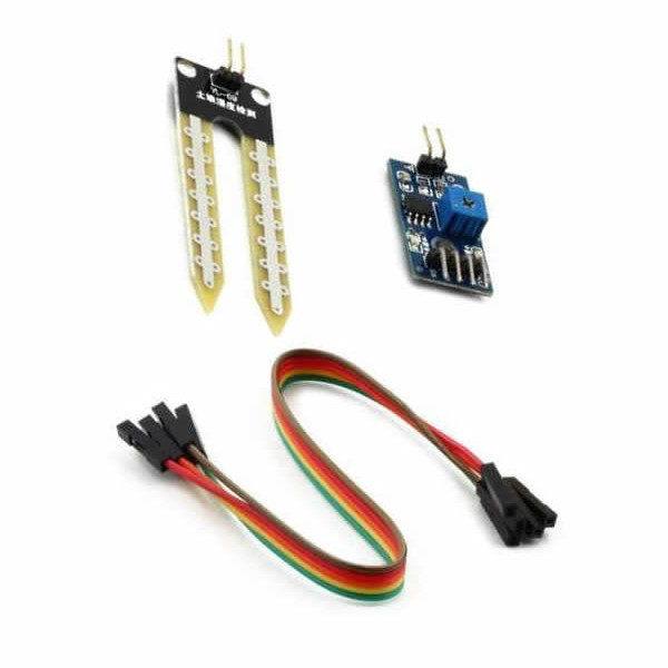

Toprak nem sensörü:
Toprak nem sensörü, toprağın içerisindeki nem miktarını veya ufak ölçekte bir sıvının seviyesini ölçmek için kullanabileceğiniz bir sensördür.
Nem ölçer problar ölçüm yapılacak ortama batırılarak kullanılır. Toprağın veya içine batırılan sıvının meydana getirdiği dirençten dolayı, prob uçları arasında bir gerilim farkı oluşur. Bu gerilim farkının büyüklüğüne göre de nem miktarı ölçülebilir. Topraktaki nem oranı arttıkça iletkenliği de artmaktadır. Kart üzerinde yer alan trimpot sayesinde hassasiyet ayarı yapılabilmektedir.
Arduino veya farklı mikrodenetleyiciler ile rahatlıkla kullanılabilir.
Özellikleri:
Çalışma Gerilimi: 3.3V-5V
Çıkış Gerilimi: 0-4.2V
Akım: 35 mA
Çıkış Türü: Dijital ve Analog

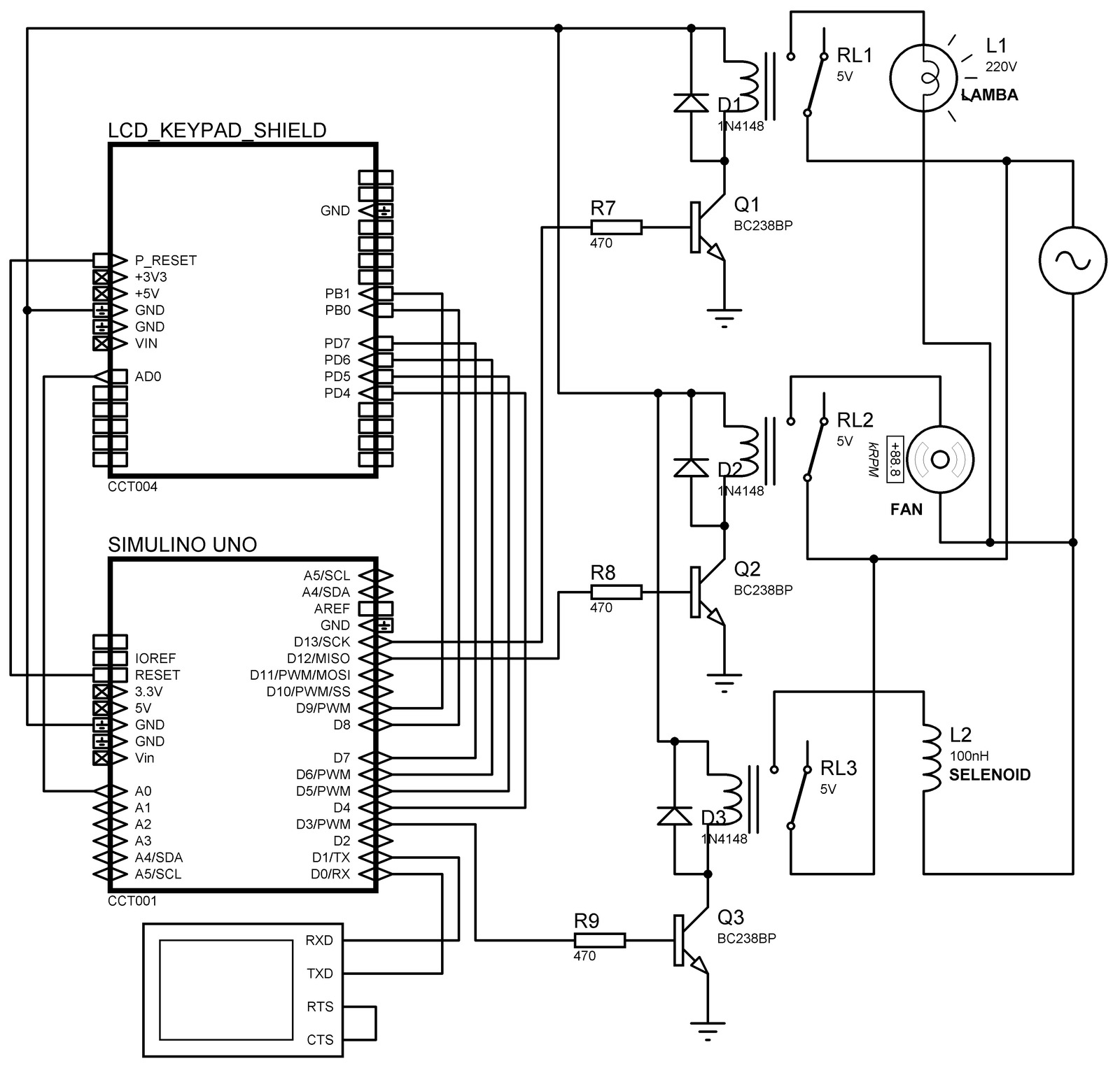

Devre şeması:
