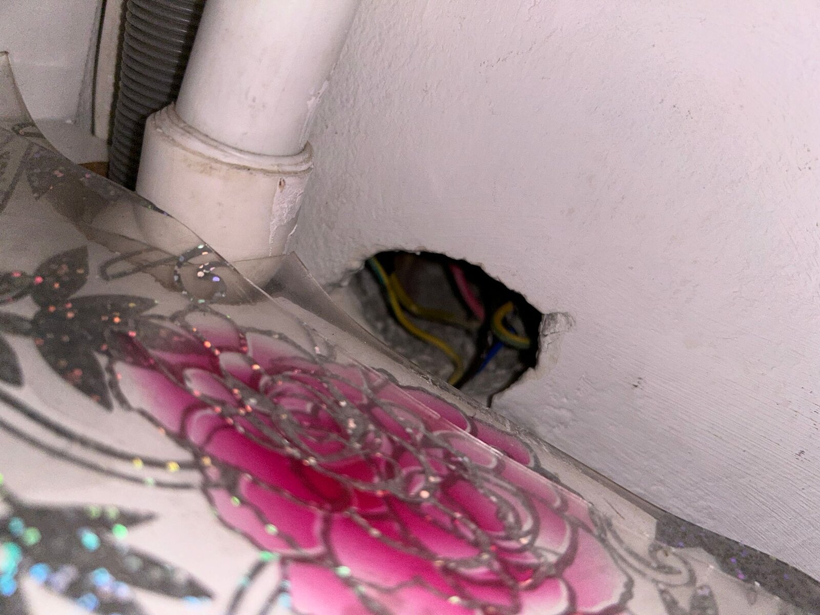

Herkese merhabalar, eve 14.000 BTU klima taktıracağın ancak bazı sorularım var yardımcı olursanız sevinirim. Ustalar takmaya gelmeden bir bilgi sahibi olmak istedim.
1- 14.000 BTU klima için kaçlık sigorta ve kablo kullanmalıyım?
2- En büyük problemim bu klimanın motoru balkona takılacak ancak balkonda Buat yok, Bir tane priz var bir de kombinin elektriğinin çekildiğin kablolar var fotoğrafını paylaşıyorum. Acaba kombinin çekildiği kablodan klimaya da çekim yapabilir miyiz? ( 3 renkli kablo) Acaba buatı bu kadar aşağıya mı yaptılar anlayamadım.
Şimdiden cevaplar için teşekkür ederim.

14000 klima için 2.5 mm2 tavsiye ediliyor. Mutfak falan değilse tesisatınızda 2.5mm2 kablo kullanıldığını sanmıyorum.

Paylastığım fotoğrafdaki yerden klimayı bağlasam hep kombi hem klimayı kaldırır mı bu hat ?
Resimden anlaşılmaz maalesef.
Kombi değil ama klima yüksek akım çekiyor. Tesisatı yapan adam baştan savma yapmış olabilir, görmediğiniz bir bölümde bağlantılar gevşek olabilir. Bu da yangın riski doğurur.
Tesisat ta 2.5 Luk kablo kullanılmışsa evet;
Kombi den 3*1.5 Luk kablo ile klima motoruna kadar araya sigorta ekleyerek kablo çekebilirsiniz
Veya
Balkondaki prizden de araya sigorta ekleyerek klima motoruna hat çekilebilir.
Temiz bir işçilikle; kroşe veya kablo tüneli kullanarak hat çekebilirsiniz.

sizin o görüntü kirliliği dediğiniz şey aslında hayatı garantiye almaktır.

Kombiye gelen hat direk siğorta kutusundan mı geliyor ?
Bu hattan başka prizlerde besleniyor mu ?
Hocam bir bilgim yok bu konuda. Balkonda buat da yok sadece bir tane priz bir tane kombinin bağlandığı yer var orasını buat olarak yaptılarsa bilemiyorum. Fotoğrafdaki yere sadece kombi bağlı.
En iyi çözüm siğorta kutusundan direk hat .
Siğorta kutusundaki sadece kombinin siğortası açık kalsın ve kombinin yayındaki siğorta .
Gerisi diğer siğortaları kapatın .
Kombiye enerji ( elektrik ) gelsin .
Diğer prizlerin tümünü ölçüm yapın .
Enerjili priz veya prizler varsa hiç cihaz çalıştırmamalıdır .
Bu hattan klima ve kombi harici bir cihaz çalıştırmamalıdır .
