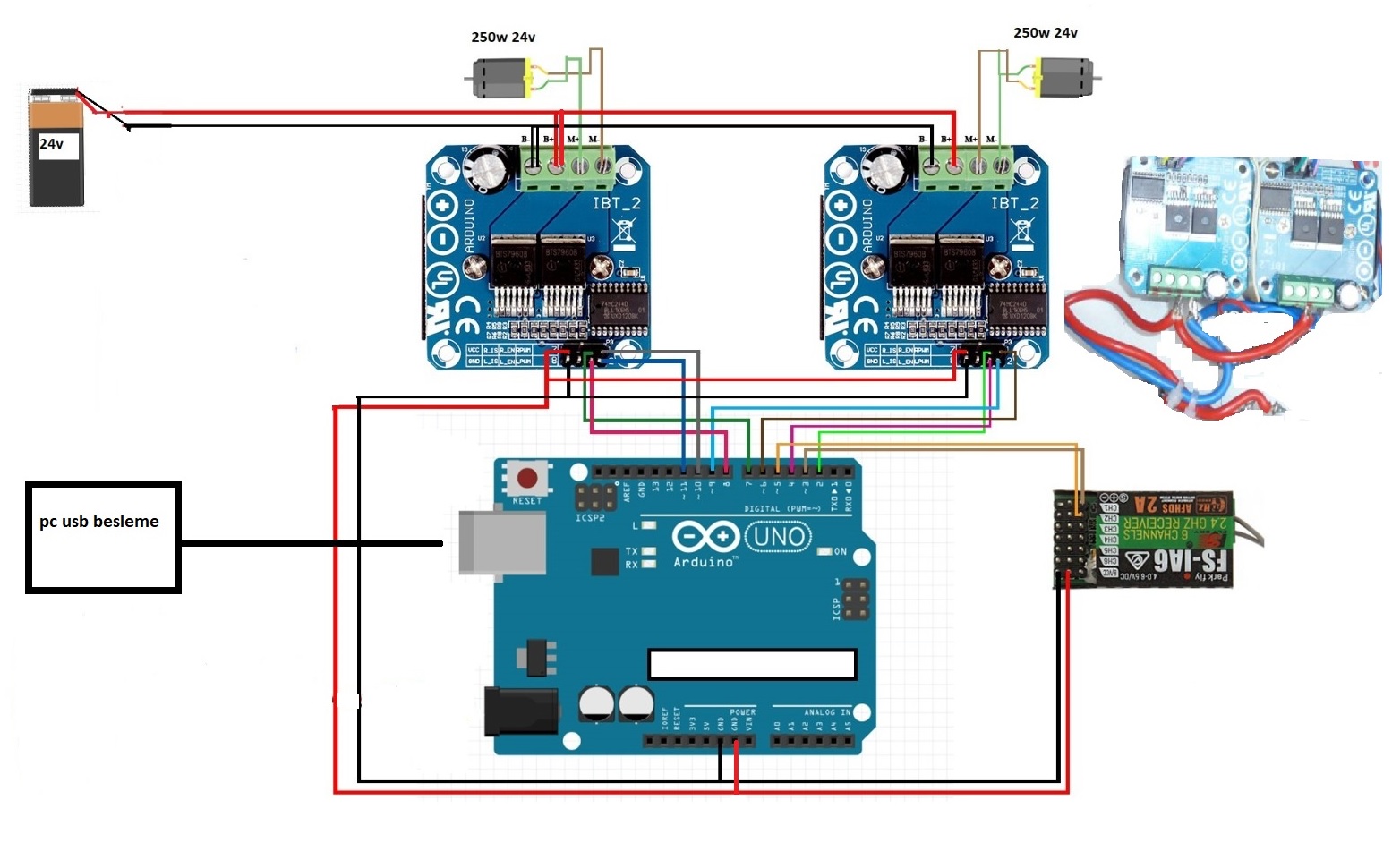

Merhaba joystiği ve beyni arızalı bir tekerlekli sandalyeyi uzaktan kumanda ile hareket ettirmeye çalışıyorum.
Kullandığım parçalar ; 2 adet 250w 24v 13,4 ah dc fırçalı motor
2 adet BTS7960b motor sürücü kartı
2 adet 24v 24 ah jel akü
1 Flysky fs-i6x kumanda ve FS-IA6B algılayıcı
1 arduino uno
kullandığım arduino pinler
  • Sağ Motorun RPWM pini: Arduino'nun 9. pinine
  • Sol Motorun LPWM pini: Arduino'nun 10. pinine
  • Her iki BTS7960 kartının R_EN ve L_EN pinleri: Sırasıyla Arduino'nun 8. ve 7. pinlerine
  • Her iki BTS7960 kartının VCC (güç) pini: Arduino'nun 5V pinine veya harici bir güç kaynağına
  • Her iki BTS7960 kartının GND (toprak) pini: Arduino'nun GND pinine
  • Flysky ı ise A0 ve A1 pinlerine

hatayı bir türlü bulamadım konu kusra bakmayın yeniyim paylaşımda hatalarım olduysa

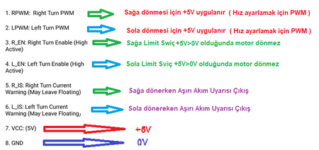

İki sürücü olduğuna göre; iki L_EN, iki R_EN, iki
LPWM ve iki RPWM pinleri olacak.
Ayrıca negatif değerler pwmi sürmez.
Pot değeri ortada iken yani ~512 değerindeyken
motor dursun, alt değere ve üst değere göre
motor hareket etsin ve değer değişimine göre
de pwm değeri değişsin.
Bu şekilde sadece bir motoru çalıştırın. Sonra
diğer motoru ilave edersiniz.

BTS7960 kartlarının arızalı olup olmadığını en basit şekilde nasıl kontrol ederim.
Vcc + gnd kısmına 5V dan fazla bir gerilim
verdiyseniz veya ters bağlantı yaptıysanız
74244 bozulmuş olabilir.
Vcc + gnd kısmına 5V sadece arduinodan güç aldım fakat arduino uno yu fazla güçten yaktım bir kez değiştirdim.
Ama o fazla gücü bts7960 a aktaramamıştır diye düşünüyorum.
Kusura bakmayın bende profesyonel değilim deneme yanılma ile ilerliyorum. kurduğum devre aşağıdaki gibiydi
Her sürücü için bir pwm çıkışı yeterli. Sadece
yön seçmek için ayrıca iki pin gerekli.
Pwm çıkışlarınıda sağda sağı solda solu kullandımsadece . koduda bu şekilde yeniledim ama gene çalışmadı. pinlere gelen 5v değerleride ölçtüm sorum yok.
