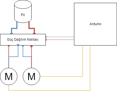

Selamlar,
Elimde 18 adet servo var jumperler ile board'a direkt bağladığımda Pil'den direkt olarak aldığım jumper kablolar yüksek akımdan dolayı ısınıyorlar ve kablolardan ölçtüğüm maksimum akım pilin verebileceği akım 11 olmasına rağmen 1 ampere kadar düşüyor. Yani board ile jumper kablolarla devreyi kurduğumda tüm servoları çalıştıramıyorum.
https://www.direnc.net/arduino-mega-sensor-shield
Ben de bu ürünü almayı düşündüm bu sheildi Arduino Mega üzerine takıp, tüm servoları shield'a bağlayıp shield üzerinde bulunan gerilim girişi ile beslemeyi düşündüm. servolar adet başına 600 miliAmpere yakın akım çekiyor.
bu shield ile 18 servonun çalışmasını sağlayabilir miyim?
Motorları direkt pilden besleyebilirsiniz. Pil ile motorlara dağıtım yapacak bağlantı noktası (klemens, terminal bloğu, delikli pertinaks vb.) arasındaki ana güç kabloları en az 1.5mm, her motorun kablosu ise en az 0.5mm olursa sorun yaşamazsınız. Örnek şablon;
