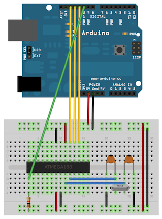

Bu hatanın farklı nedenleri olabilir. Çözümü aşağıda anlatmaya çalıştım :
- Özellikle programlama kablosunda bir temassızlık olabilir. Önerim tüm kabloları çıkarıp tekrar takmanızdır. Bazen kırılmış ya da ince bir kablo da bu hataya neden olabiliyor.
- Arduino Uno geliştirme ortamını tekrar başlatmayı deneyin.
- Uno'yu söküp, bilgisayarı tekrar başlatmayı deneyin.
- Eğer tüm bunlara rağmen aynı hatayı alıyorsanız çekirdek yazılımı uçmuş olabilir.
Çekirdeği tekrar yüklemek için ATMEGA328P'yi sökmeniz gerekiyor. Çekirdeği atmak için ise ya bir tane Arduino Uno'ya ya da Pickit2 gibi ICSP ('Devre üzerinde seri programlama') özelliği olan bir programcıya ihtiyacınız var.
Eğer programcı olarak Arduino Uno kullandığınızı düşünürsek, Arduino'ya ArduinoISP programını yükleyin.
Daha sonra çekirdek yüklenecek ATMEGA328P'yi şekildeki gibi deneme kartı üzerinde kurun.
Gerekli malzemeler :
  • 1 tane 16 MHz kristal
  • 1 tane 10k direnç
  • 1 tane 18 ile 22 pF (seramik) sığaç
Arduino geliştirme ortamında Tools->Board kısmından Arduino Nano'yu seçin. Tools->Programmer bölümünden Arduino as ISP seçin.
Tools->BurnBootlader komutuyla çekirdeği Arduino'ya atın.
Eğer çekirdek yazılımı atarken :
'avrdude: stk500_getparm(): (a) protocol error, expect=0x14, resp=0x04'
benzeri bir hata alırsanız çözümü, programlayıcı olan Uno'nun reset ve ground uçları arasına 10 uF bir sığaç takmak.
