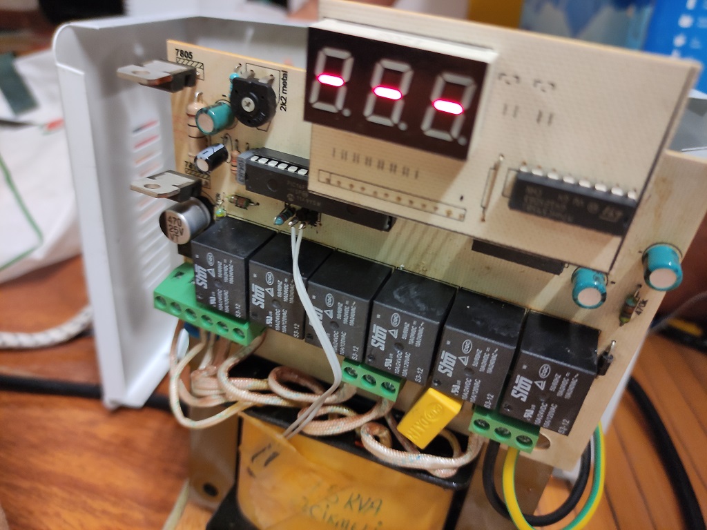

Merhaba,
Abimlerin buzdolabının regülatörü bozulmuş, biraz anlıyorum elektronik devre elemanları, arızalı kapasitör değişimi, lehim işlerinden.. Bakayım dedim.
Arızası şu,

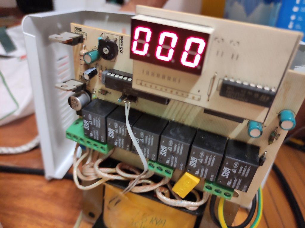

220V regüleli çıkışta AC voltaj görülmüyor, >> çıkış 0 V.
Cihaz açıldığında
voltaj yazan panelde önce 000 sonra da --- yazıyor.
Sanırım düşük voltaj devresi ve mikroişlemcisi çalışıyor.

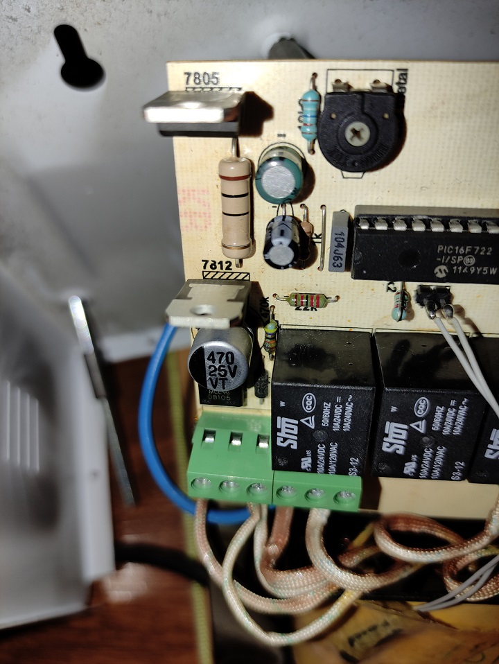

(düşük voltaj devresinde kapasitör diyot köprüsü, akım doğrultma ve 7812 12V, 7805 5V regülatörleri(3 bacak) var)
içini açtığımda görüntüler ekteki gibi; yanmış etmiş şişmiş bir yer, bileşen gözükmüyor..
35 V 470 mF kapasitörü değiştirdim, 200 V beslemesindeki polyester kapasitörü de değiştirdim. Sonuç değişmedi.
Hangi bileşen arızalıdır?
hangi bileşen üzerinde yoğunlaşmamı önerirsiniz?

5kva yazan trafonun 220 v girişinde kaç volt var ? Daha sonra çıkışlarında kaç volt var ? Ölçü aletin AC kademesinde bu değerleri olcmelisin. İlk bakilacak yer trafo !!
220V a dikkat çarpılma!!
AC
17 volt 70 110 195 224 245 270 V çıkışları,
hepsinde gerilim var.
220V girişinde filtre polyester kapasitörü değiştirdim.
3 tane 50V 10 uf kapasitör ve bir adet de 35V 22 uf elektrolitik kapasitör var; bunları yeniledim..
Bir değişiklik farketmedim başta,
cihazı açtıktan 4-5 dakika sonra, röle sesi duydum 222 Volt yazdı display,
baktım çıkışta 220 V var.
şimdilik çalışıyor.
eskiden de açınca 4-5 dakika bekler sonra mı açılır idi, bilemedim.
Hemen devreye girip çalışması gerekirdi diye düşünüyorum.

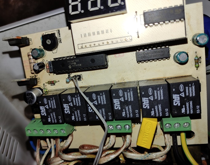

yazılımı zarar görmüş olabilir, röleler yapışıyor olabilir. röleleri sök dışarıda kontrol et.
rölelere sökmeden yerinde 12 V DC vermiştim, hiçbirinde sorun görünmüyor..
röle nedir tetik anahtar, sökmeden elektrik verirsen diğer tara elektrik geçer ve olmasa da arızaya sebeb verir.
