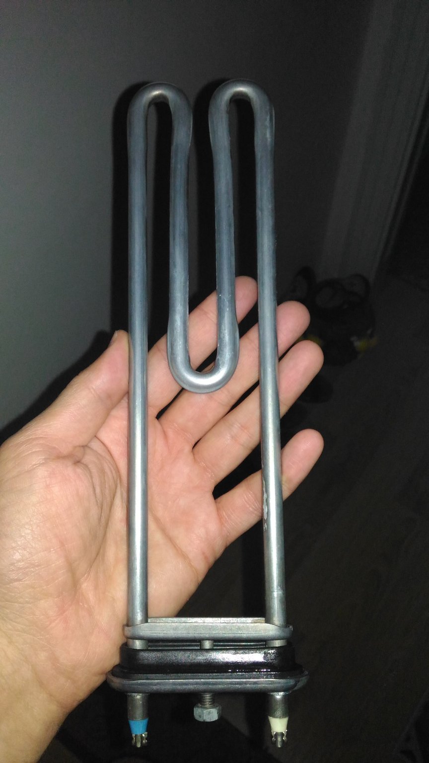

Bizim Arçelik EC 5060 T Modelli bir çamaşır makinemiz var.
Ürünleri iyi neden yıkamıyor diye araştırırken, aslında suyu ısıtmadığı ortaya çıktı.
1. Bende Cihazı söküp rezistansını temizledim, sonra 220 V kısa süreli bağlayarak, aslında rezistansın ısındığını gördüm.
2. Kazan suyuna temas eden, etrafı siyah contalı "termoplan" olduğunu düşündüğüm, bir parça var, bunu söküp Ölçü cihazı (kısa devre kontrolü olan yeri) ile ölçtüm. 5.50 değer veriyor, yani herhangi bir şekilde Ölçü cihazının buzzeri ötmedi. termoplanı takarken artı/eksi gibi birşeye dikkat etmeden taktım.
Gerek Rezistansı ve gerekse Termoplanı güzelce kireçlerden arındırdım. amahalen hiçbir şekilde Yıkama camında bir ısı hissedemiyorum. Sizin tavsiyeniz nelerdir. ve 90 derecelik programda makineyi çalıştırdığımda ne zaman ısınmaya başlaması gerekir ?

Termoplan dediğim şey, kazan resminin sağ alt köşesindeki siyah parça (Termostat olabilir.)
Elektronik kartı söküp ısıtma rölesi ve ayaklarında lehimleri kontrol ediniz.
