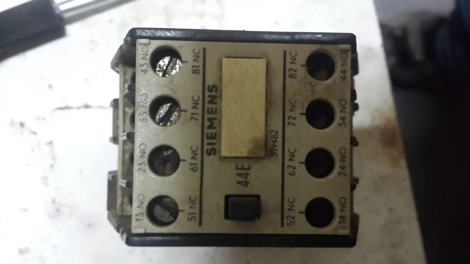

Elimde etiket değerleri 380V 0.75kW 1.93A olan bir asenkron motor bulunmaktadır. Bu motoru buton ile kontrol etmek istemekteyim. Fakat elimde bulunan kontaktörler resimde görüldüğü üzere güç kontaktörü değil l1 l2 l3 , t1 t2 t3 giriş ve çıkışları bulunmamaktadır. 4NO + 4NC olan kontaktörün 3 fazı 3 NO girişine bağlasam bir sıkıntı olur mu ?

Kontaklar, NC, yanı normalde kapalı konumda, yanı, kontaktör kapalı iken akım gecirecek, devreye aldıgınızda, akımı kesecek Bu nedenle kullanamazsınız. kontaklarda 13/14, 23/24, 33/34, "NO" yazanları kullanın..
Ama yine de bu kontaktorun bi yardımcı kontaktör olduğunu, motor sürmek için üretilmediğini ve biraz da kalite kaynaklı problemler yaratabilecegini gözardı etmeyin.
Bu problemler motora yada diğer komponentlere zarar verici boyutta olabilir mi?
Uygun kablo, uygun sigorta ve uygun motor koruma şalteri kullanırsan kontaktör kontakları dışında problem yaşamanız uzak bi olasılık.
Peki bu yardımcı kontaktör ile güç kontaktörü arasında çalışma prensibi açısından bir fark var mı ?
Hayır, sadece, akım kapasıtesine baglı olarak, bobın gücü, kontakların akım tasıma derecesi, ve gövde değişir.
